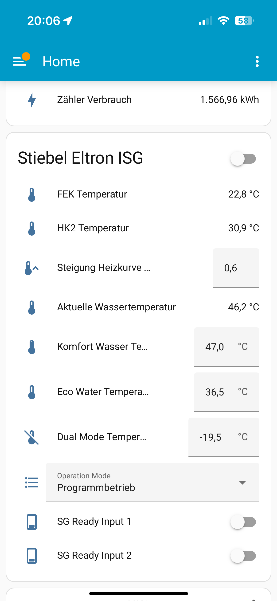

Hallo Oliver, hast du eine Info für mich, was ich alles für eine Anbindung benötige?
Ich habe die OpenWB S2, SMA HomeManager 2, Stiebel WPM3 und würde gerne alles über openWB oder HomeAssistant steuern. Muss ich dann noch Shellys an der SG-Schnittstelle anschließen? Leider findet man in vielen Foren immer nur Häppchen zur Installation. Ich habe einige Ad-Ons schon eingebunden, muss aber nun noch irgendwie auf die Wärmepumpe zugreifen
Danke und liebe Grüße
okaegi hat geschrieben: So Mär 30, 2025 11:43 am Sieht nach einer einfachen sg ready steuerung aus.(analog meiner Stiebel). Wenn gewünscht kann ich das sicher einbauen. Die Option über den optionalen Zähler könnte man sicher über die Möglichkeit der separaten Leistungsmessung lösen. Die Steuerung vom Dimm& Control Kit sollte dann aber über openwb direkt erfolgen.
