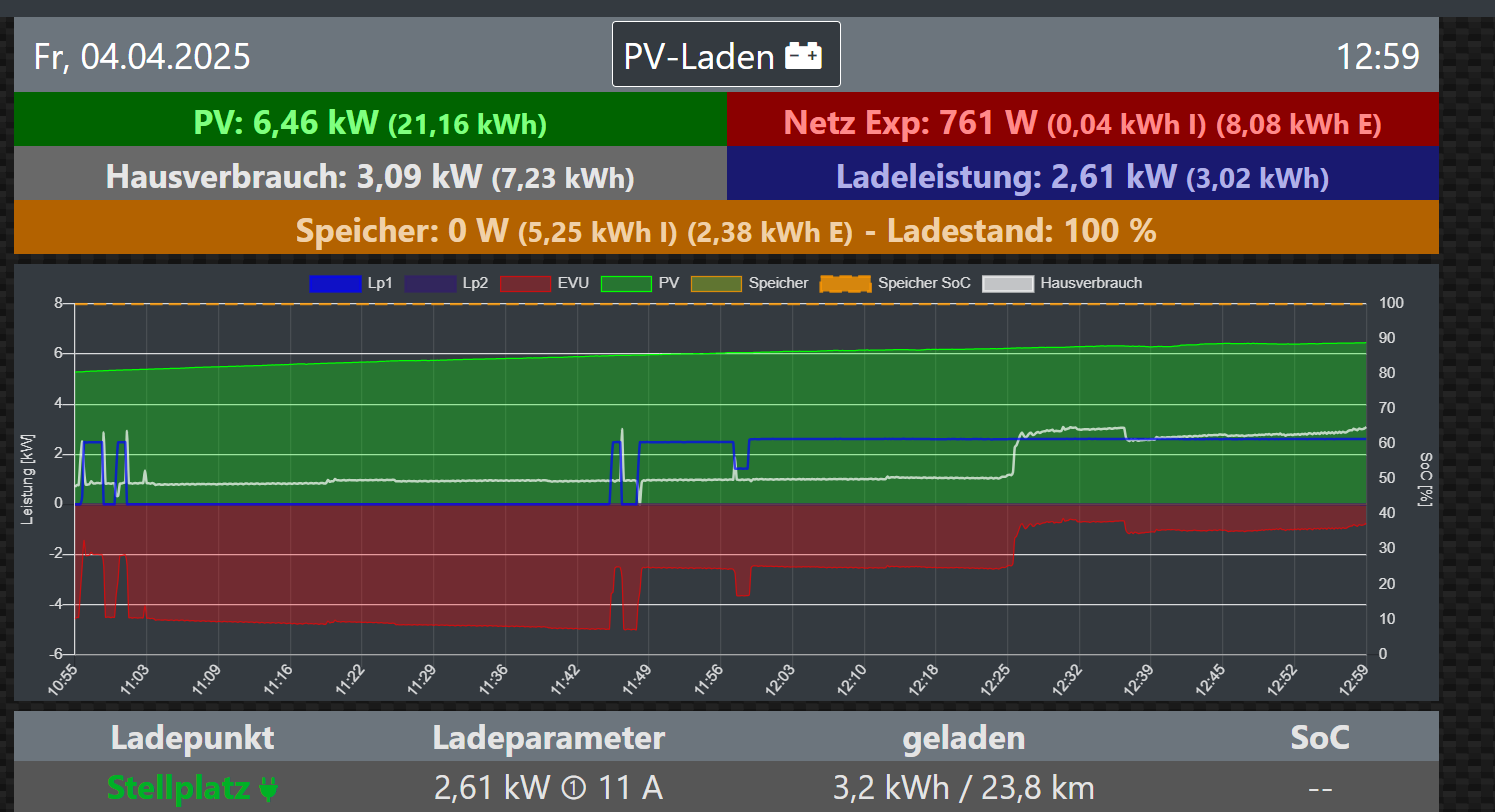

ich habe eine Frage zur negativen Abschaltschwelle im Modul PV-Laden:
Warum schaltet die Ladung nicht bei einer Einspeisung <2.000w ab (Uhrzeit ca. 12.30 Uhr)? Bitte die ersten drei kurzen Ladehübe ignorieren, da habe ich rumprobiert.
Screenshot 2025-04-04 130026.png (167.04 KiB) 1503 mal betrachtet

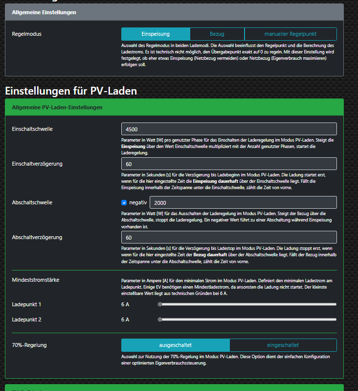

Einstellung:
Einschaltschwelle: 4500w, 60s
Ausschaltschwelle: "negativ" 2.000w, 60s
70% Regelung aus
Regelung: Einspeisung
Screenshot 2025-04-04 130424.png (88.13 KiB) 1503 mal betrachtet

Kann geschlossen werden; bin auf die Software V2 gegangen. Da funktioniert es.
