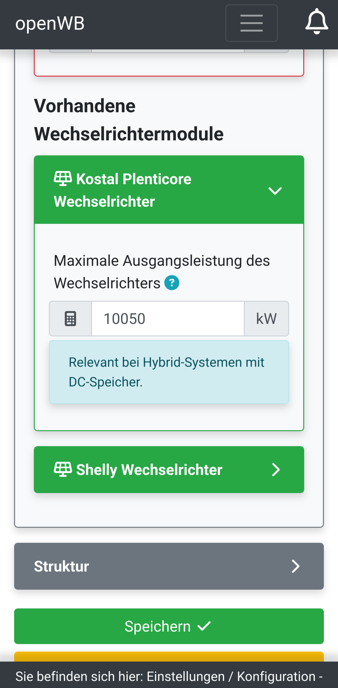

Ist unter Konfiguration-Lastmanagement die Leistung des WR korrekt eingestellt?
(241.84 KiB) Noch nie heruntergeladen

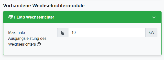

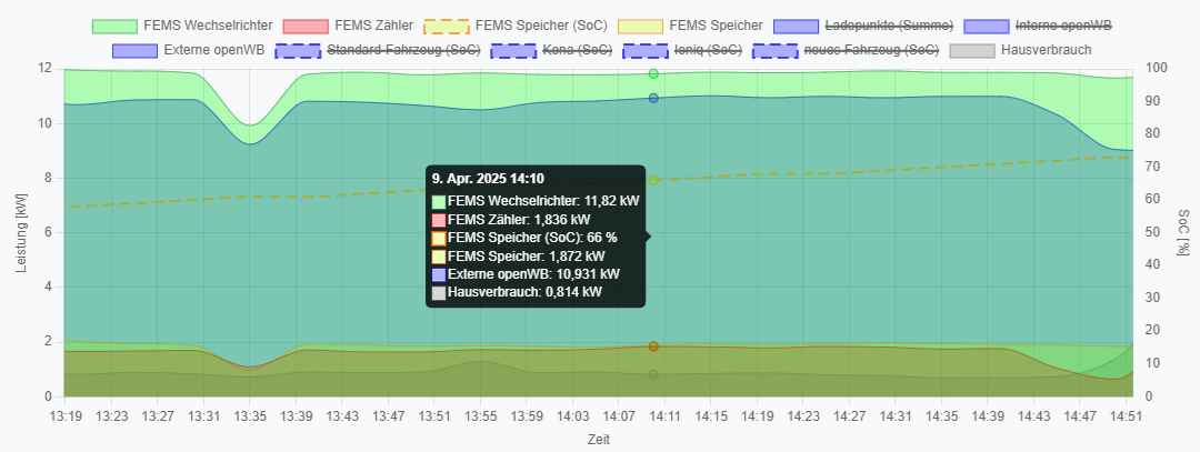

Im Lastmanagement ist der WR auf 10 kW eingestellt, es wird allerdings trotzdem mit mehr Leistung geladen
Screenshot 2025-04-10 002223.png (12.67 KiB) 542 mal betrachtet
Screenshot 2025-04-10 002741.png (98.63 KiB) 542 mal betrachtet
