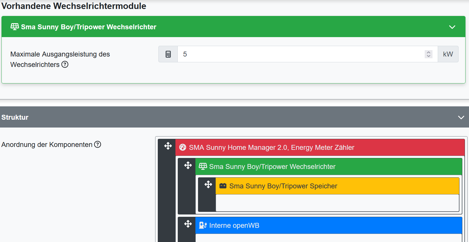

Wir haben das Problem, dass unsere OpenWB nach Neuinstallation V2 nur mit 1 Phase und ca. 3,3 KW lädt. Ich bekomme es nicht hin, die OpenWB mit 3 Phasen und voller Leistung zu betreiben (weder beim Sofort- noch beim PV-laden). Phasen sind jew. auf Max. eingestellt. Unsere PV-Anlage erzeugt gerade 12KW und speist den Rest ins Netz.
Wir haben für unsere OpenWB Standard (Installiert 6/2023), nachdem unsere SD-Karte mit V1.9 einen Defekt hatte, eine neue Karte mit Software 2 installiert.
Unsere 19,7 KWp PV Anlage besteht aus einem SMA Home Manager 2.0, SMA Tripower X20 und einem SMA Sunny Boy Storage 5.0 mit angebundenem 10KWh Speicher. Modbus TCP ist aktiviert. Die Geräte werden im Status angezeigt und liefern Daten. Den Tripower X20 habe ich rausgelassen, da dieser nur als 2. Batterie eingebunden werden kann und auch nur den Gesamtstrom der PV Anlage anzeigt.
Hat jemand eine Idee?
Lastmanagement
Lastmanagement
Screenshot Ladelast.png (84.12 KiB) 301 mal betrachtet

Da braucht's mehr Details. Halte dich am besten an diese Vorgabe:
viewtopic.php?t=1526
