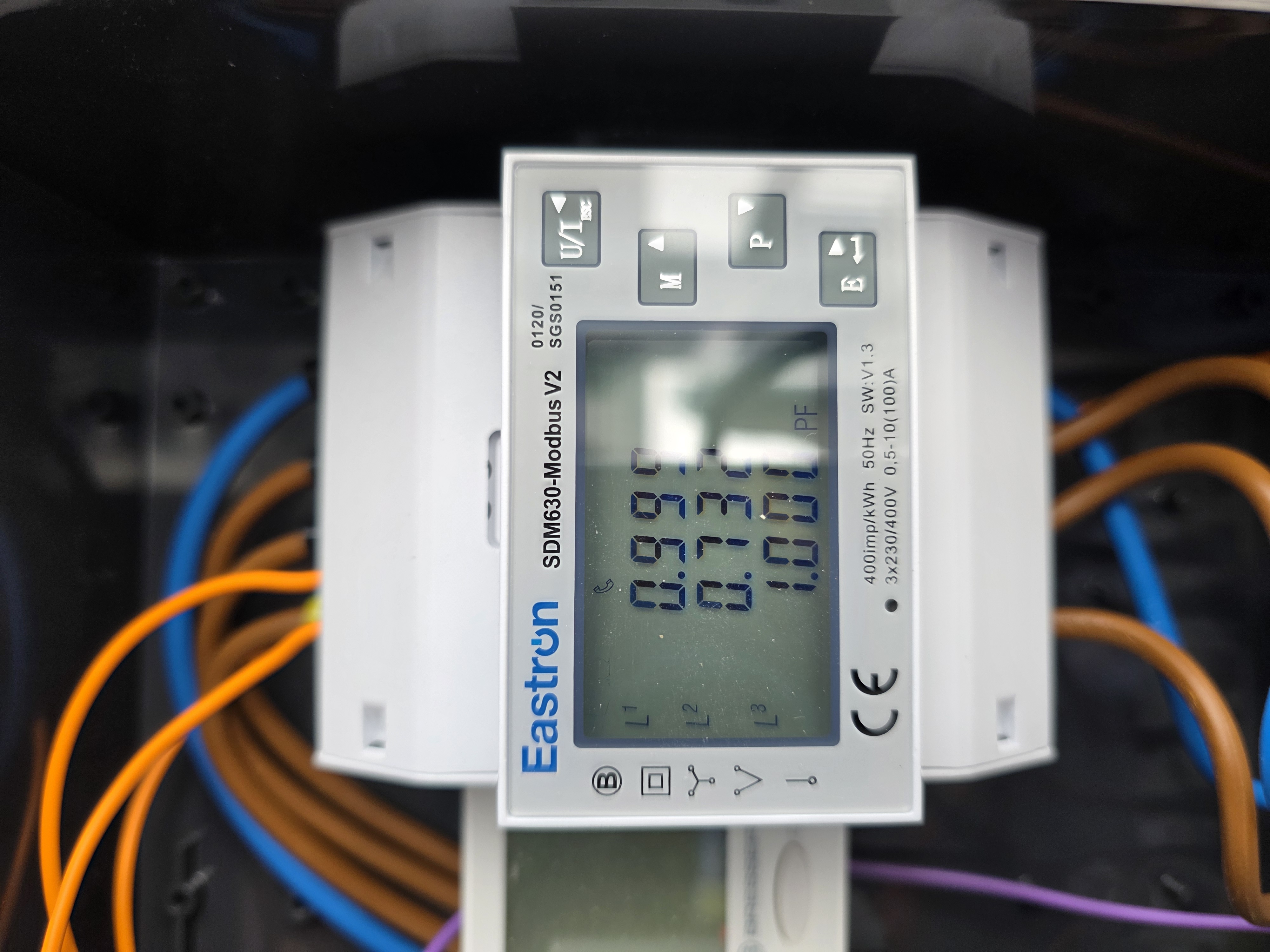

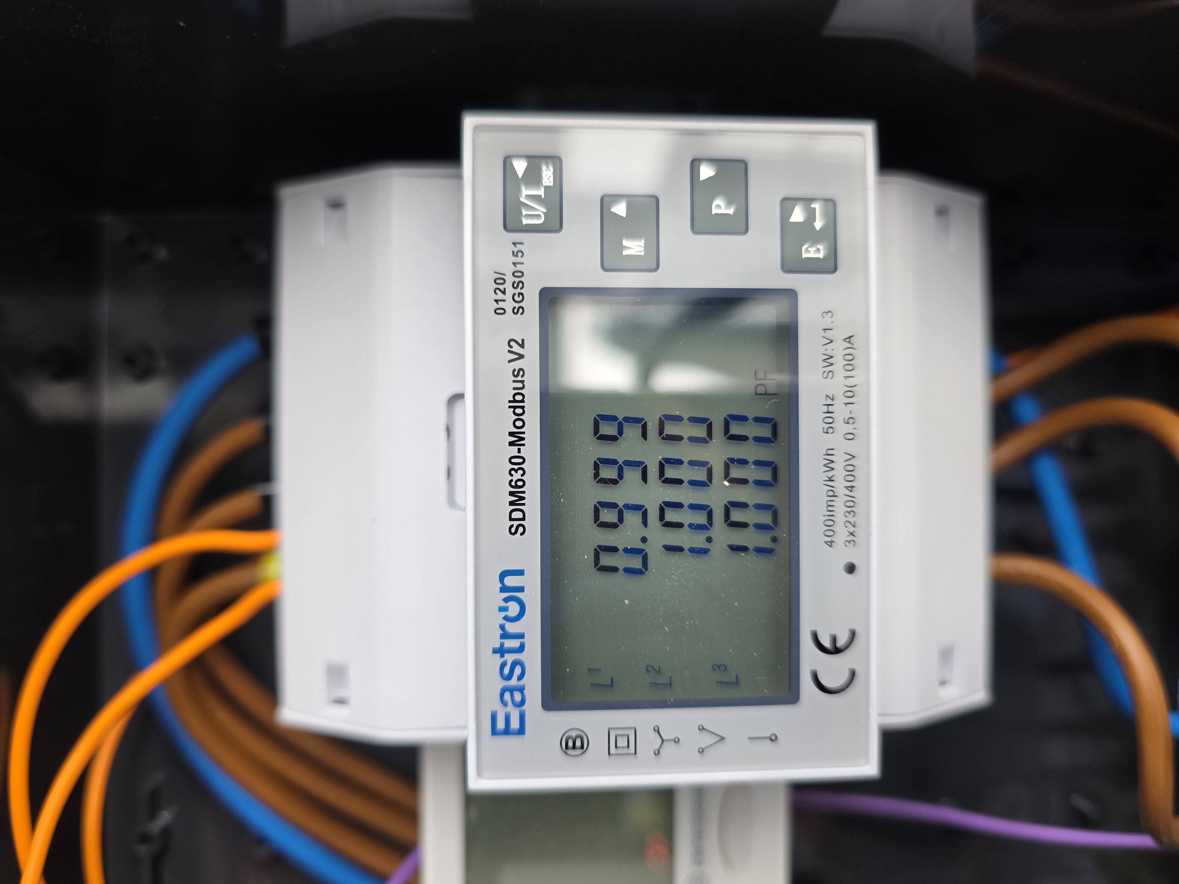

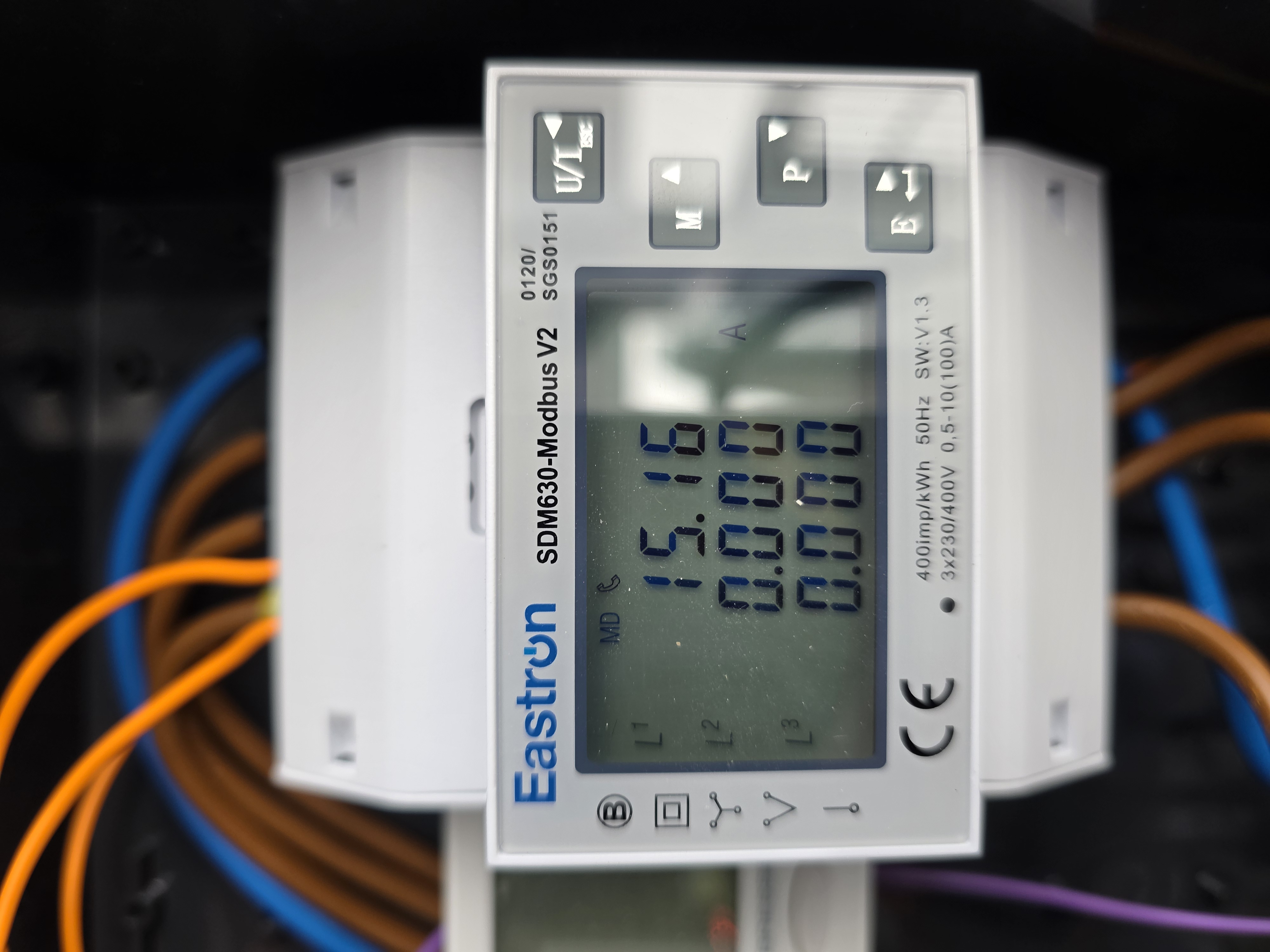

Ich habe den aktuellen Masterbranch, aber könnte es wirklich daran liegen? Was mir noch einfällt ist, dass ich den Zähler einmal tauschen musste und nicht das dabei irgendein Kabel falsch angeschlossen ist o.ä. Hab mal paar Bilder vom Zähler angehängt während er mit 1p geladen hat.
Kann ich aus den Logs irgendwie erkennen, wieso er nur eine Phase nutzt?

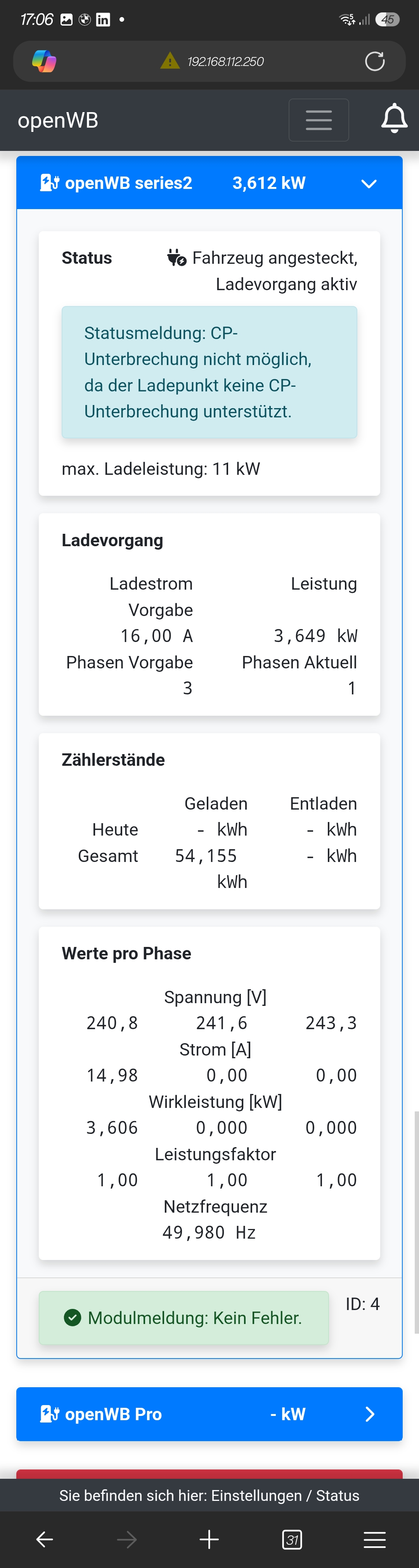

.n3 hat geschrieben: Sa Mai 10, 2025 12:45 pm Wie gesagt, das Problem besteht nur bei der series2 und bei der Pro geht es ohne Probleme.
Du hast ein Auto und an der einen lädt es einphasig und an dem anderen dreiphasig? Du hast bei beiden Ladeversuchen auch das selbe Auto ausgewählt? Dann kann es an der Konfiguration nicht liegen sondern muss Hardware sein. Du kannst ja auch mal auf die Status-Seite während der Ladung schauen, da steht dann auch wieviele Phasen dem Auto angeboten werden.

Hilft aber nicht. Aber der Tipp mit dem Status war hilfreiche...
(689.1 KiB) Noch nie heruntergeladen
Muss ich die CP Unterbrechung an der series2 aktivieren?
Beiträge: 4914
Has thanked: 63 times
Been thanked: 331 times
Re: OpenWB läd nur mit einer Phase
Nein, vermutlich musst du es deaktivieren. Ich denke die Software versucht zu schalten, aber du hast deine series2 ohne die Zusatzplatine bestellt und somit haet du keine CP-Unterbrechung.

Aktuell ist es deaktiviert und laut Rechnung habe ich
"Automatische Umschaltung zwischen 1 und 3 Phasen"
