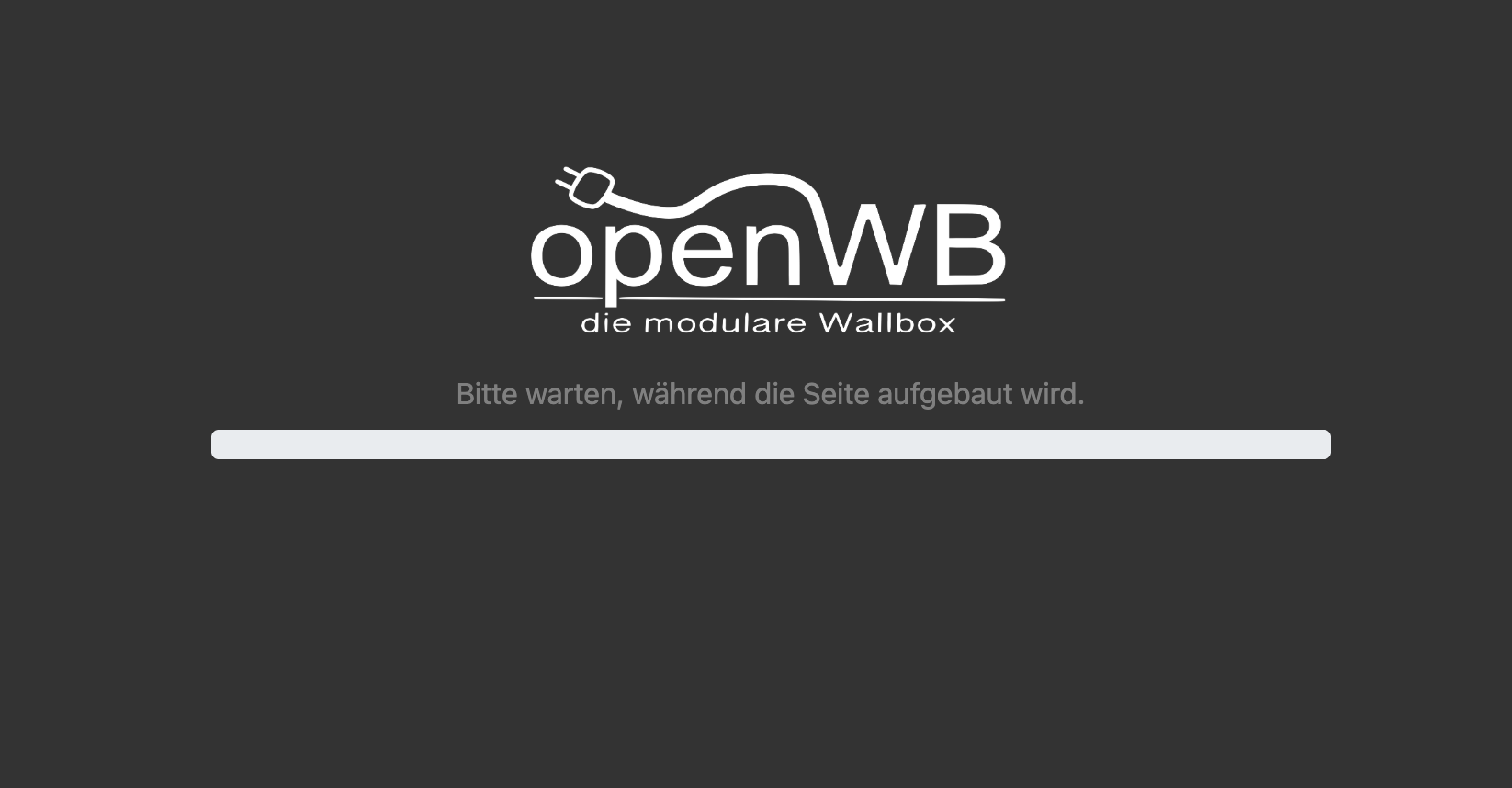

Soweit sieht eigentlich alles gut aus, aber leider bleibt der Seitenaufbau hängen bei:
Bildschirmfoto 2025-05-15 um 15.46.55.png (79.45 KiB) 2953 mal betrachtet
Im Log wiederholt sich nur dies hier:
Bildschirmfoto 2025-05-15 um 15.46.48.png (288.73 KiB) 2953 mal betrachtet
Kann mir jemand einen Hinweis geben, wo es hier noch hakt?
Danke vorab!
