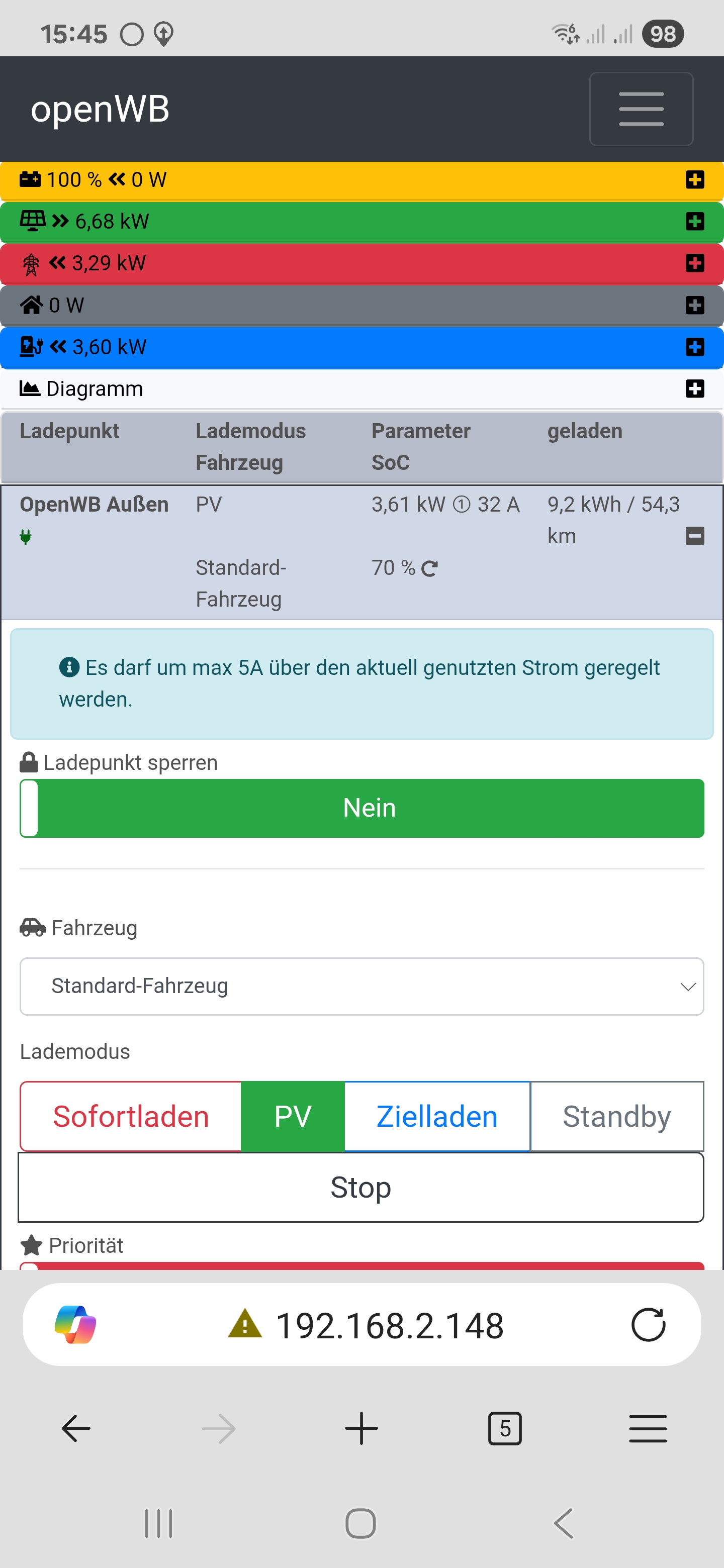

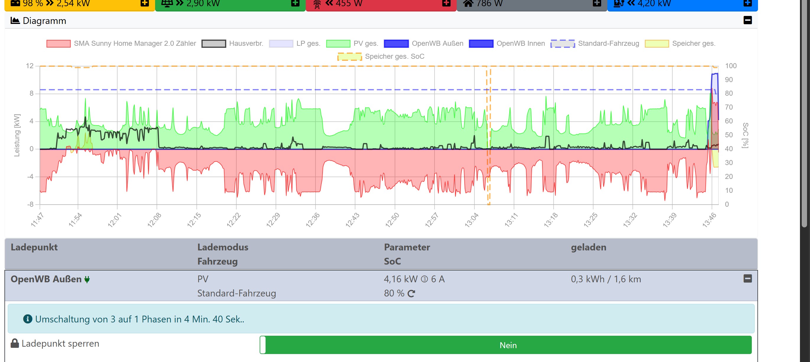

ich bekomme beim Laden im PV- Modus folgende Meldung
Es darf um max 5A über den aktuell genutzten Strom geregelt werden.
Wie im Anhang zu sehen ist wird 3,29kw ins Netz eingespeist, diese sollte doch eigentlich ins Auto.

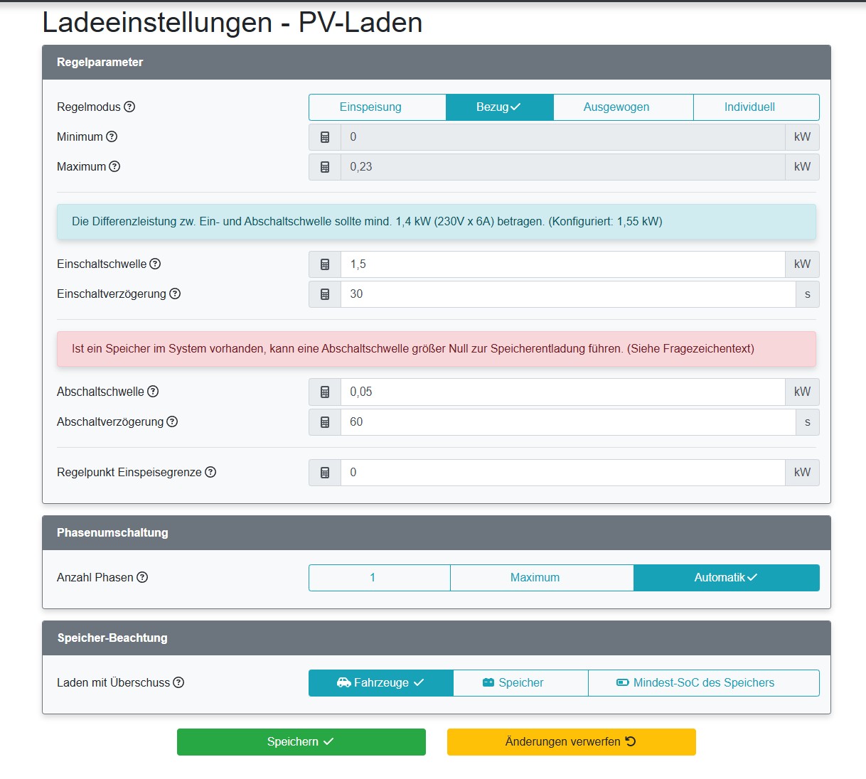

Die Umschaltung auf 3 Phasen ist aktiv (Anhang 2)

Deine Kombination von Fahrzeug und Ladepunkt kann anscheinend nur 16A einphasig. Das sollte auch so eingestellt werden, ansonsten funktioniert das mit der Umschaltung nicht.

Ich habe einen Kia EV6, dieser kann 1 Phasig sowie 3 Phasig geladen werden.
Bei Sofortladen wird dieser auch mit 3 Phasen und der eingestellten Stromstärke geladen.

Die Frage ist, ob er bei 1p >16A (durch fahrzeuginternes Zusammenlegen der 3 Ladeunits a 3,7 kW) kann. Z.B. kann das Tesla, aber etliche andere EV nicht.

Der Wagen hätte doch mit 3 Phasig 15A geladen werden können. ( P= U x I) 6kW = 400V x 15A
Wenn ich Sofortladen auswähle wird doch der Wagen so geladen.
Das muss doch ein konfig Problem sein ...

Was hast du denn für einphasig im fzg konfiguriert?

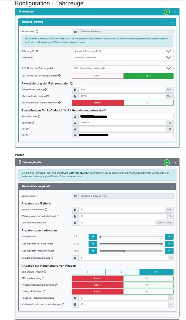

Hier die Fahrzeug konfig
- openwb 4.jpg (262.43 KiB) 731 mal betrachtet

Re: WB 2.0 Keine Umschaltung auf 3 Phasen im PV - Modus
Dann stimmt Deine Fahrzeugkonfiguration bzw. die zugeordneten Profile nicht. Aber die willst Du ja anscheinend nicht mit uns teilen.

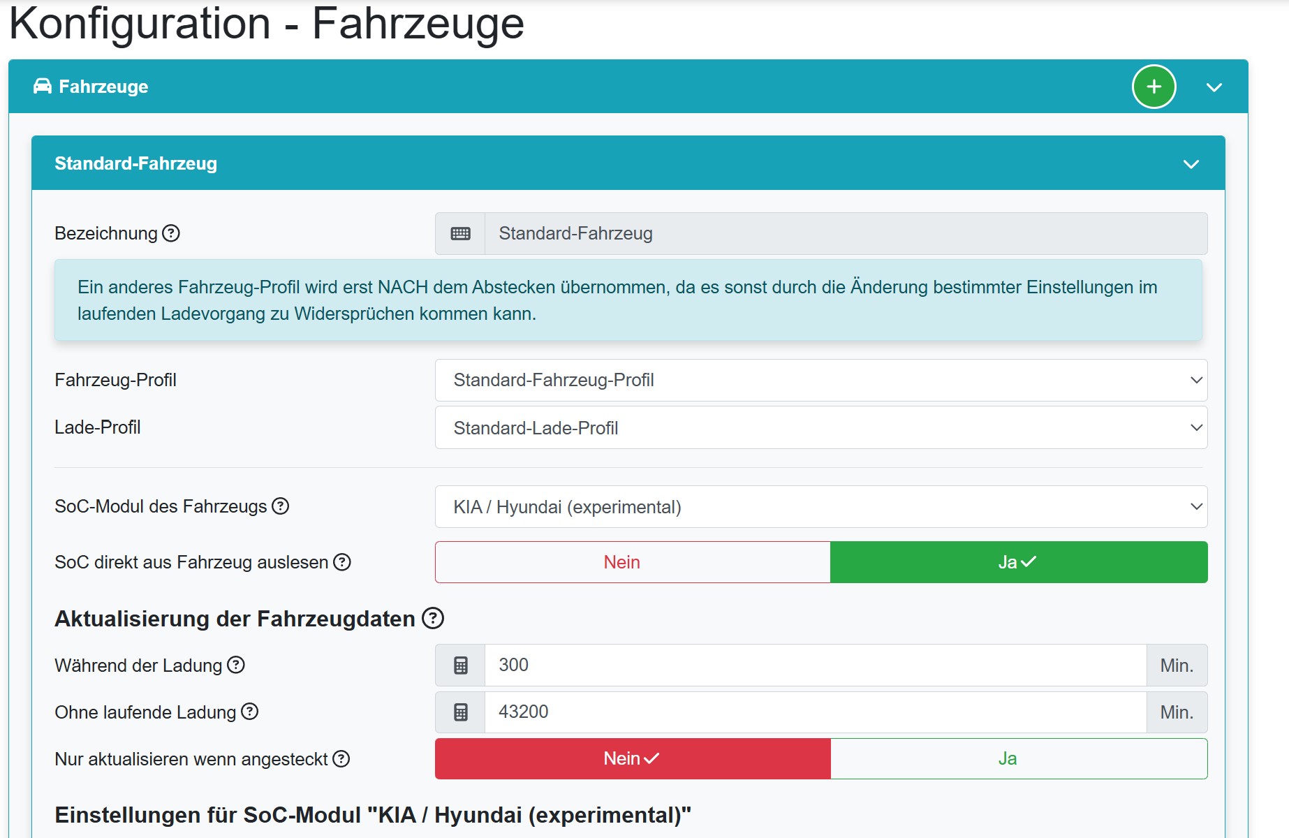

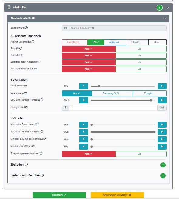

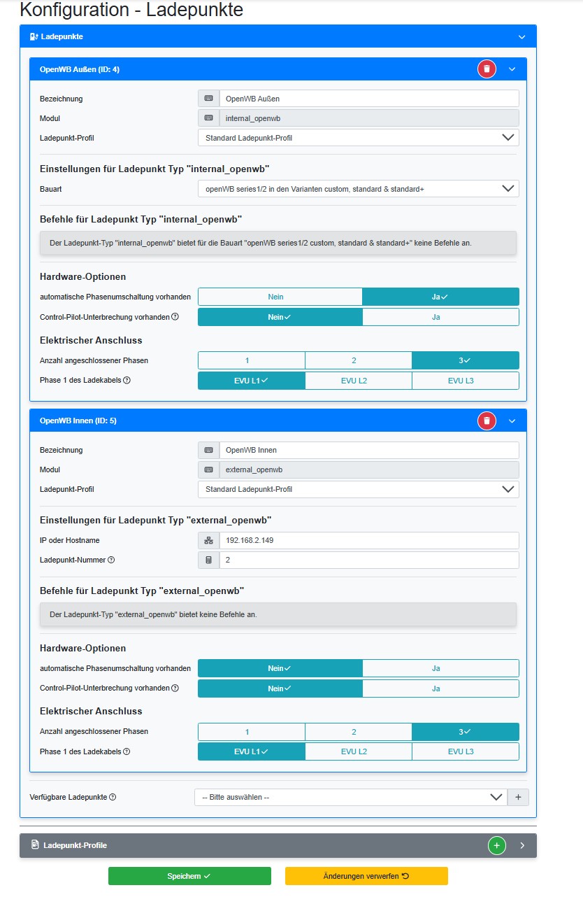

Doch natürlich hier meine Daten:
Schonmal Danke fürs kümmern
