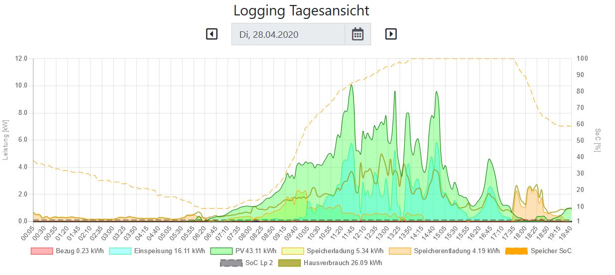

Beim heutigen Tages-Loggin fallen folgende Werte auf:
Unter der Graphik:
Einspeisung 16,11 kwh => O.K.
PV : 43,11 kWh => nicht O.K. das sollten 33 kWh sein
Hausverbrauch: 26,25 kWh => nicht O.K., das sollten 17 kWh sein
Kostal hat geliefert 12,3 kWh
LG hat geliefert: 20,4 kWh
Summe: 33 kWh
Wenn ich annehme das Kostal zweimal gezählt wird komme ich auf:
2*12,3 kWh+20,4kWh=45kWh
Zudem sieht man in der Graphik Leistungspitzen bis 10kW, das kann nicht sein, da das meine beiden Anlagen nicht hergeben. Das kann so maximal zwischen 7kwh und 7,5kwh liegen.
Auch wenn das nicht exakt hinkommt, nehme ich mal an das die Kostal Leistung zweimal gezählt wird.
(da gibt es ja auch eine Zeitverzögerung von zwischen den aktuellen Werten und dem tages loggin zur Zeit ist die Differnz 1,7 kWh.
Zudem läuft mein System auf "Schnell" keine Ahnung, ob die doppelte Anzahl von Rechnungen zu mehr Ungenauigkeit führt)

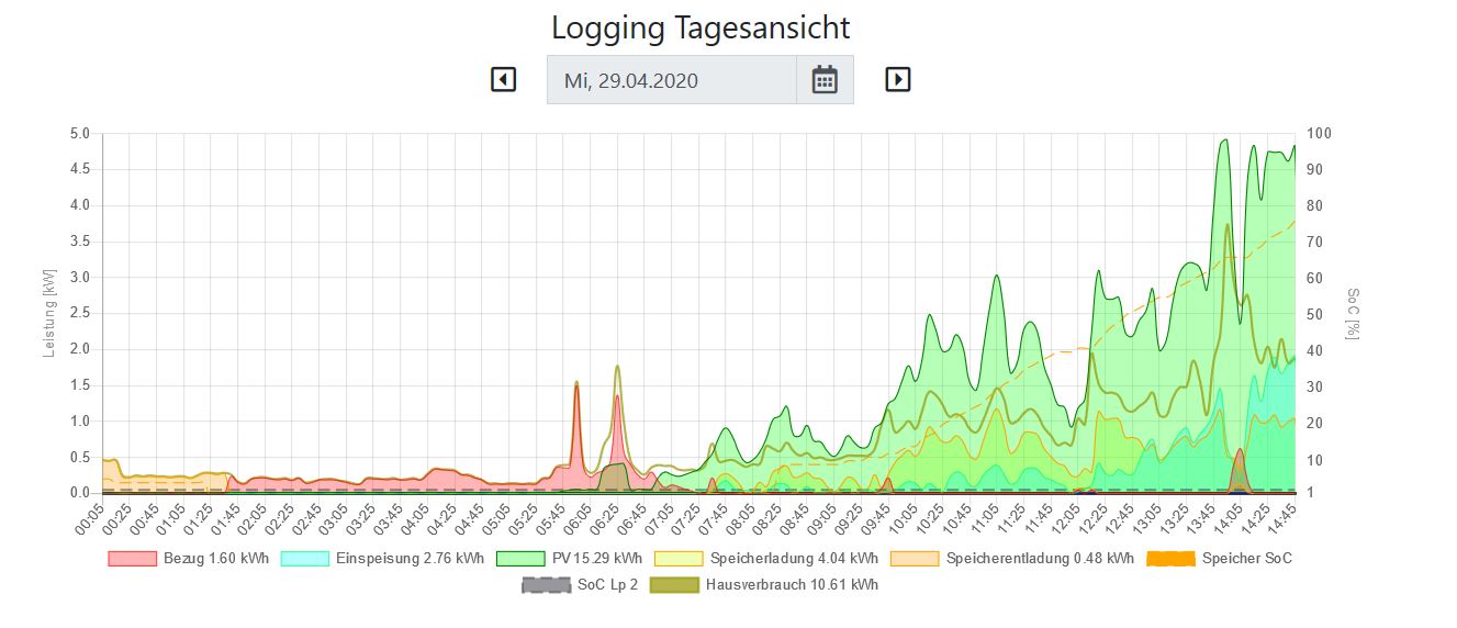

Auch bei "normal" Geschwindigkeit
unverändert falsche Zahlen in der Graphik
LG lieferte: 6,6 kwh
Kostal lieferte: 4,6 kwh
Summe 11,2 kW
Auch die Leistungswerte in der Graphik max 5kW wurden heute nicht erreicht. Das waren heute so max 4kw in Wirklichkeit
In der Graphik
PV 15,29 kwh
1xLG + 2xKostal =15,8kwh
Für mich sieht es immer noch so aus, als wenn die Kostalwerte zweimal genommen werden- Auch wenn das nicht auf das letzte Zehntel hinkommt.

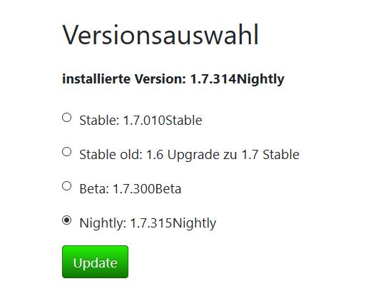

Wenn ich auf 1.7.315 update wird nacher trotzdem 1.7.314 angezeigt
Welche version hab ich dann jetzt?
Ciao RainerW
OpenWB custom mit allem
Beiträge: 10376
Has thanked: 196 times
Been thanked: 460 times
Re: Logging Tagesansicht liefert zu hohe Leistungs- und Energiewerte
Was wird unter Hauptseite -> Status angezeigt?

Hallo Kevin
Da steht: openWB Version 1.7.315Nightly
