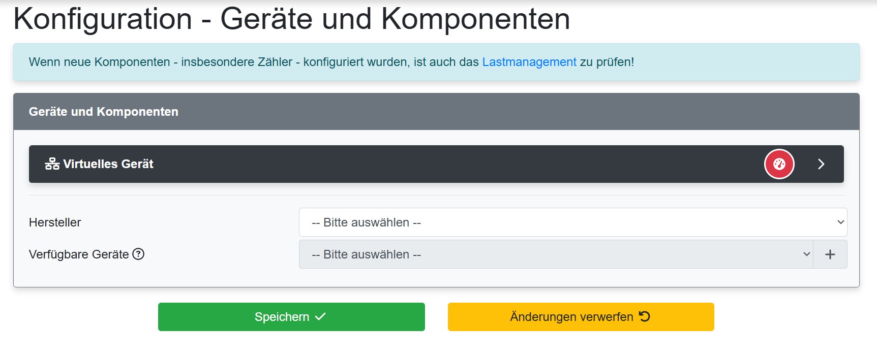

Hatte nach der Anleitung die Ersteinrichtung angefangen.
Da waren sie wieder meine 3 Probleme...
Screenshot 2025-06-03 134703.jpg (128.52 KiB) 789 mal betrachtet
Kann mir mal jemand erklären was hier wieder schief läuft?
Ich kann keine Auswahl treffen!
Was bedeutet das rote Symbol?
Ein klick auf den Pfeil zeigt keine Reaktion, Hersteller ist leer...
MANN, das kann doch nicht wahr sein!

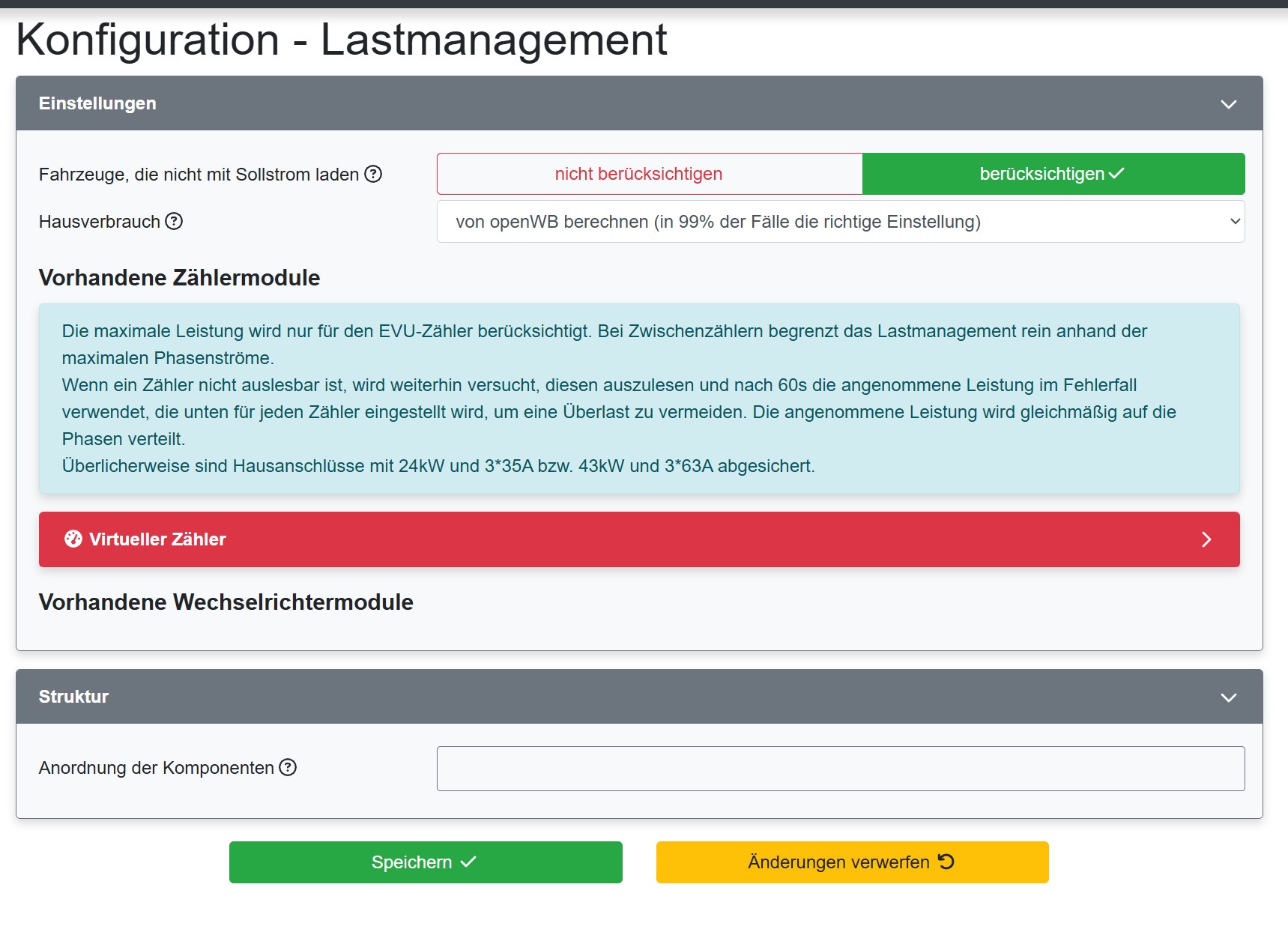

Hatte eigentlich schon soweit alles durch und bekomme dann im Lastmanagement kein Struktur angezeigt!
Screenshot 2025-06-03 135143.jpg (274.99 KiB) 788 mal betrachtet
Darum nochmal der Versuch von vorn... :evil:
Und kommt mir jetzt bitte nicht mit Netzwerkprobleme! :roll:

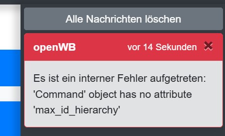

Habe jetzt noch versucht den Ladepunkt wieder zu löschen, dann bekomme ich diese Fehlermeldung...
Screenshot 2025-06-03 143339.jpg (27.11 KiB) 778 mal betrachtet
Vielleicht hat ja jemand einen erhellenden Hinweis was ICH falsch mache?
Es lässt sich noch nicht mal diese Fenster schließen oder entfernen!

Re: Virtuelles Gerät lässt sich nicht einrichten
Spricht irgendwas gegen den Assistenten?
Oder schreib doch mal, was du geklickt hast, bevor die Fehlermeldungen kamen.
Ich habe seinerzeit bei Hersteller eine ganze liste aus denen ich auswählen konnte.
Es gibt bei den Einstellungen unter Datenverwalrung auch den Knopf „Werksreset“

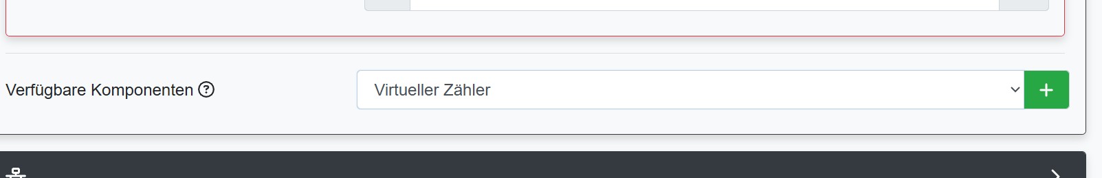

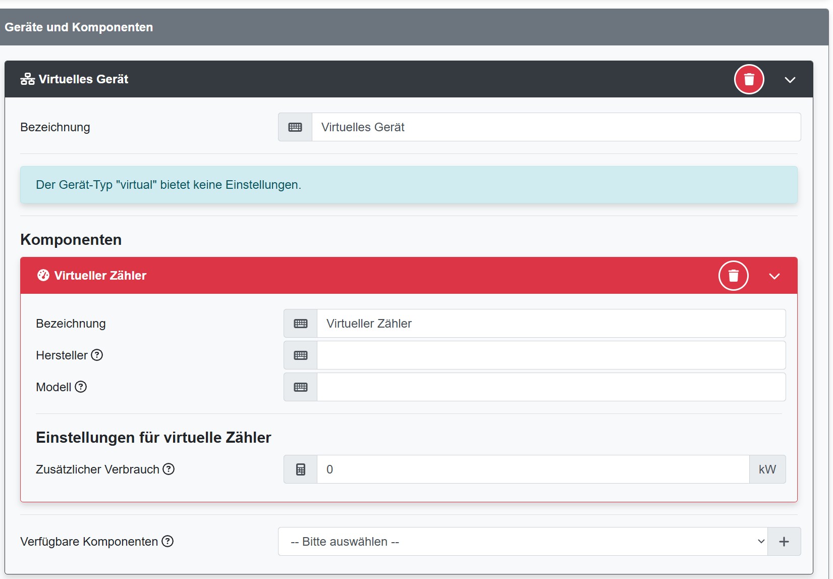

Screenshot 2025-06-03 144527.jpg (178.54 KiB) 772 mal betrachtet
Wenn ich jetzt auf das grüne Plus Symbol klicke, so wie in der Anleitung beschrieben, bekomme ich die obere Fehlermeldung.

Mach doch mal ein komplettes Reset. Unter System -> Datenverwaltung zu finden. Außerdem würde es helfen, wenn Du etwas über Deine Installation erzählst. Image geflashed oder selbst installiert etc.
