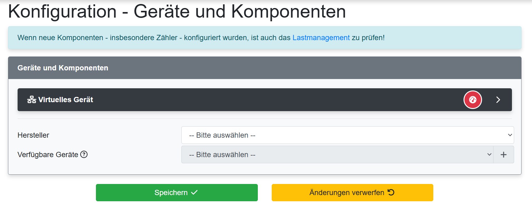

Screenshot 2025-06-03 134703.jpg (128.52 KiB) 841 mal betrachtet
Kann mir mal jemand erklären was hier wieder schief läuft?
Ich kann keine Auswahl treffen!
Was bedeutet das rote Symbol?
Ein klick auf den Pfeil zeigt keine Reaktion, Hersteller ist leer...

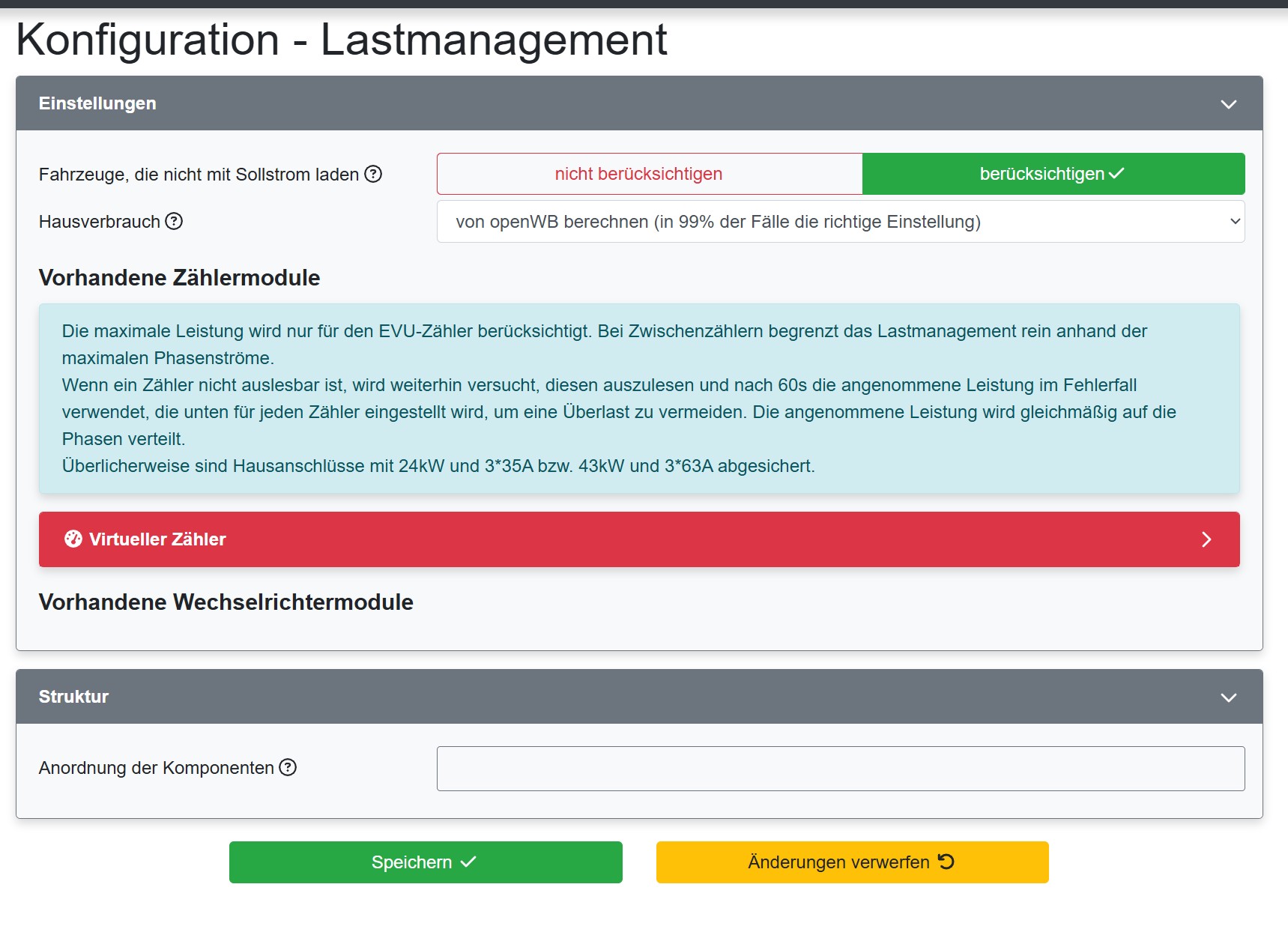

Hatte eigentlich schon soweit alles durch und bekomme dann im Lastmanagement kein Struktur angezeigt!

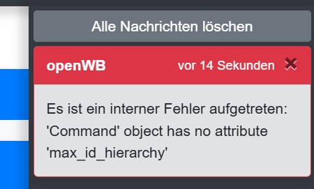

Habe jetzt noch versucht den Ladepunkt wieder zu löschen, dann bekomme ich diese Fehlermeldung...

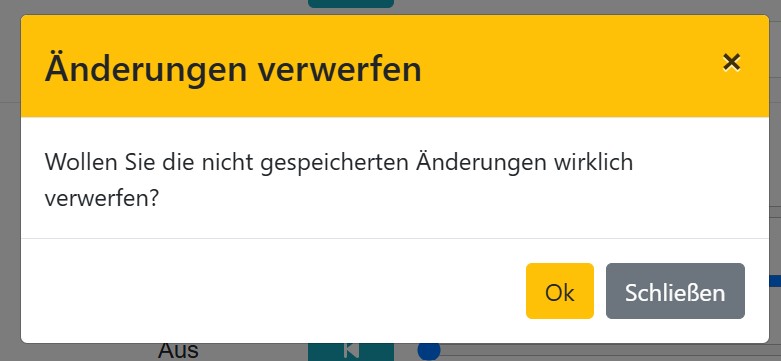

Es lässt sich noch nicht mal diese Fenster schließen oder entfernen!

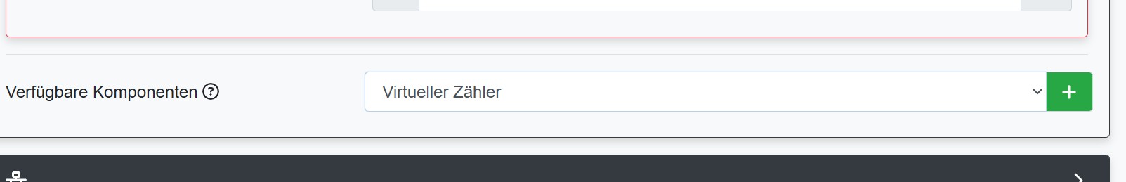

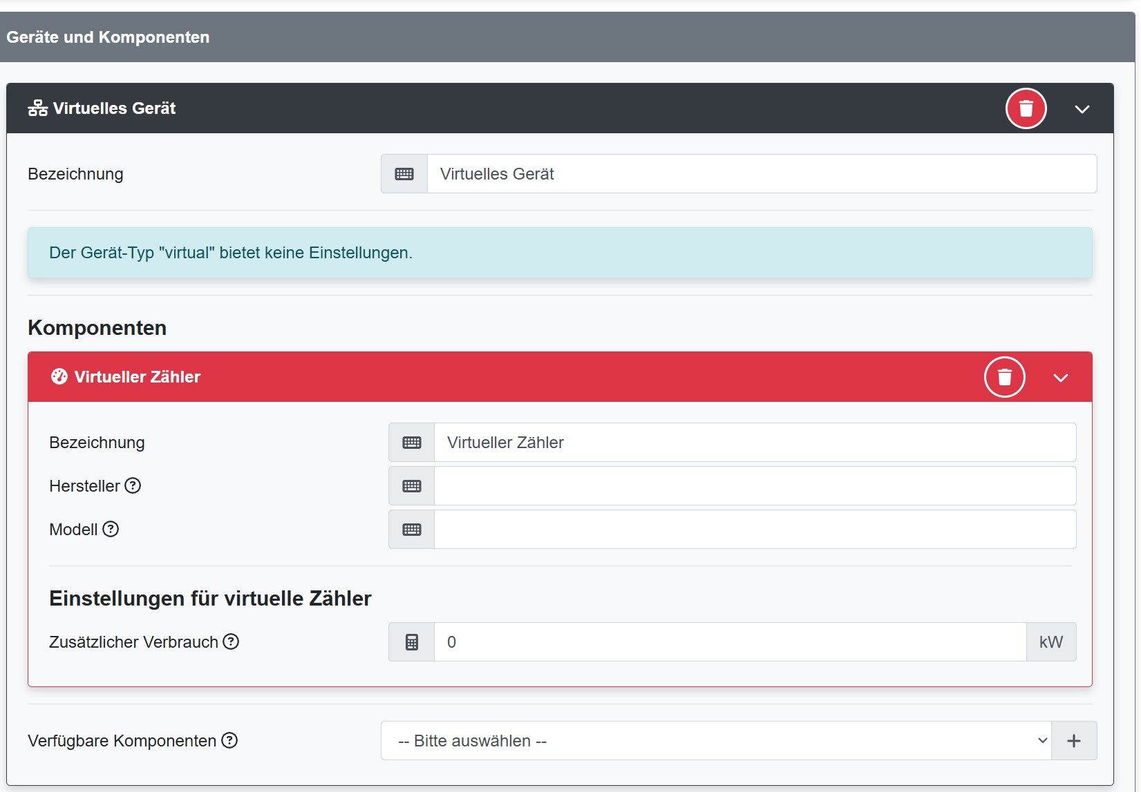

Jetzt nach dem gefühlten 10ten Neustart geht das Menu für den Virtuellen Zähler wenigstens wieder mal auf.
Screenshot 2025-06-03 144527.jpg (178.54 KiB) 824 mal betrachtet
Wenn ich jetzt auf das grüne Plus Symbol klicke, so wie in der Anleitung beschrieben, bekomme ich die obere Fehlermeldung.
