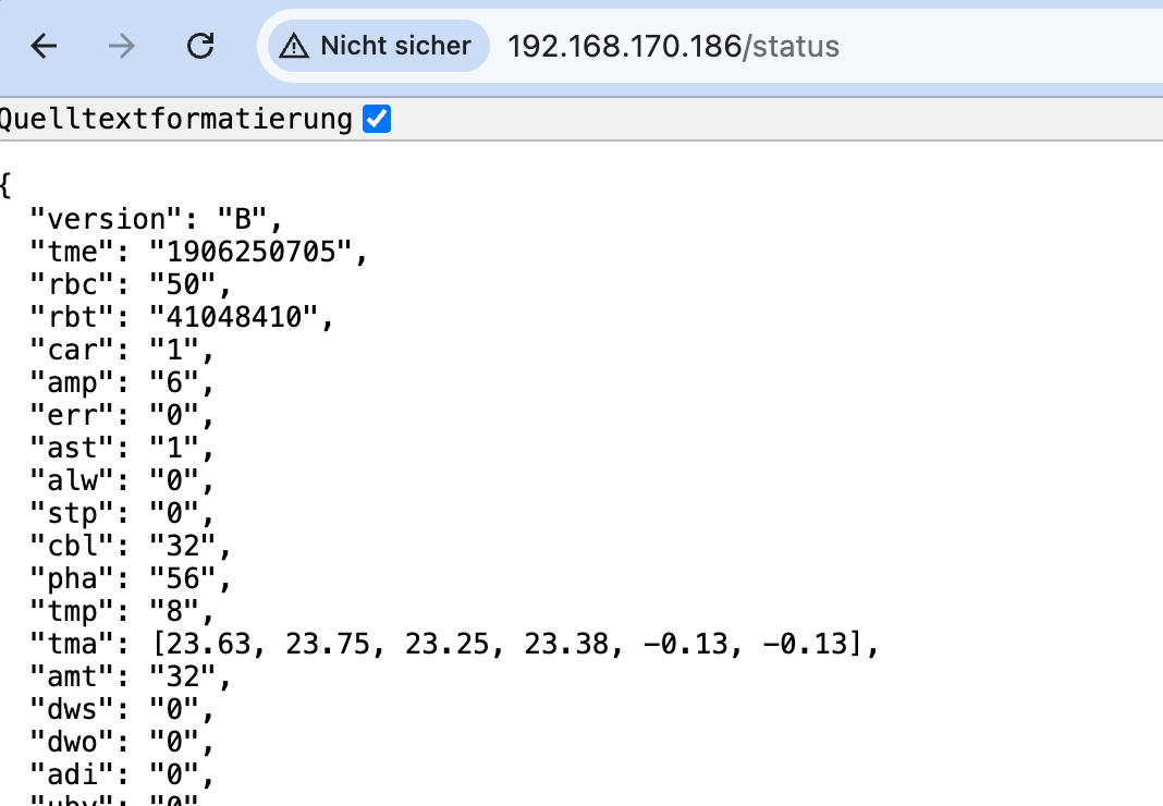

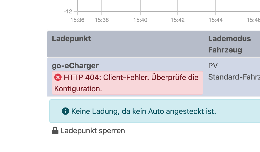

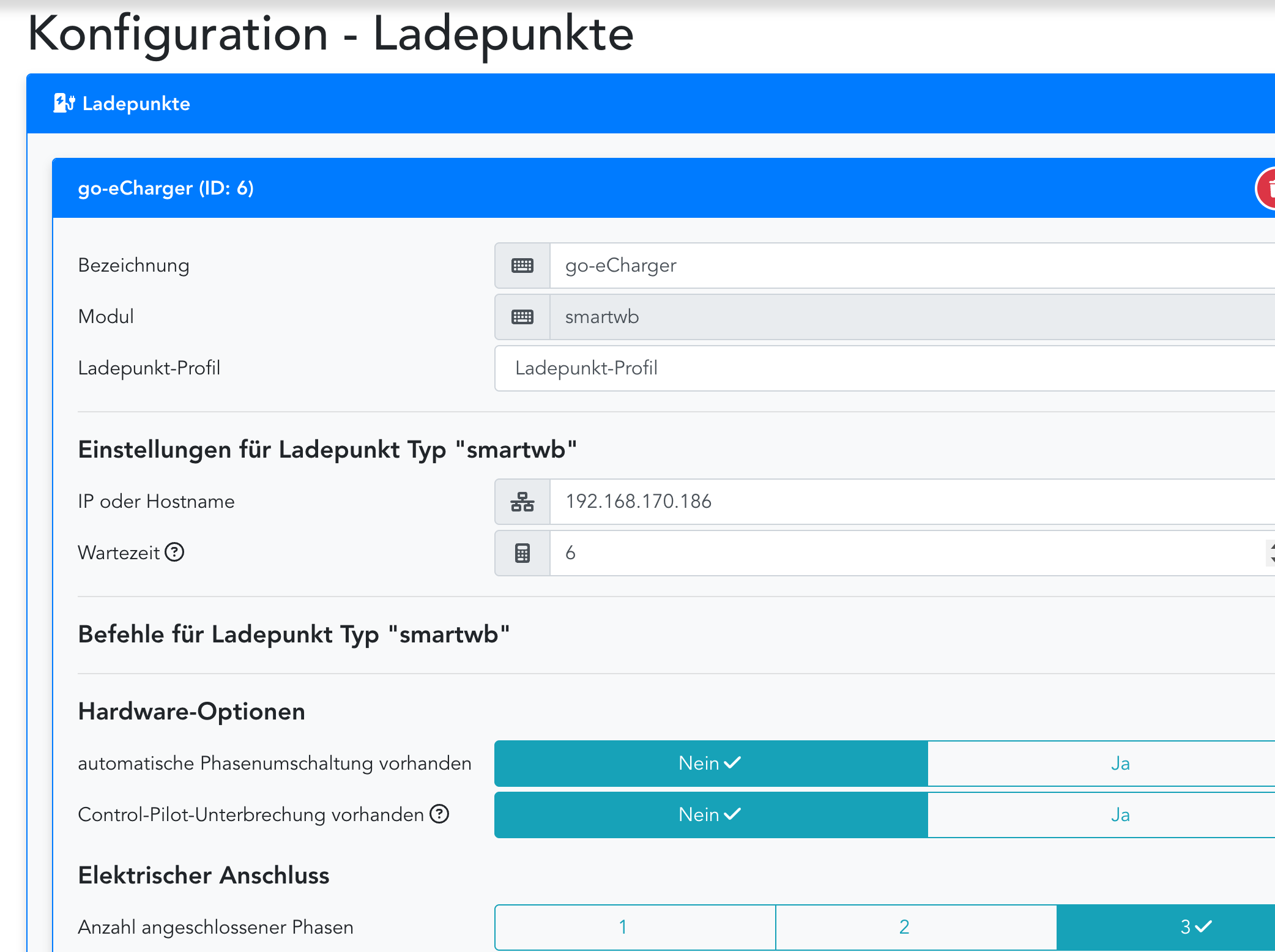

In der Version 1.9ff war es kein Problem, aber nach Neuinstallation (komplette Neueinrichtung, jetzt 2.1.8) kriege ich den go-eCharger nicht mehr zum laufen. Meldet immer "HTTP 404: Client-Fehler. Überprüfe die Konfiguration." s. Screenshots. Hat jemand eine Idee?

Hat sich erledigt. Hab leider jetzt erst verstanden, dass ab 2.x keine fremden Ladepunkte mehr supported werden. Schade...
