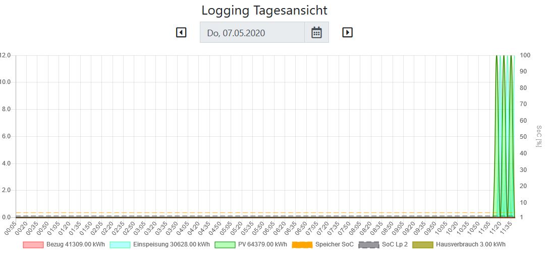

ich übertrage gerade die Daten von Solarview über den TCP-Server Port 15000 und lese über mqttFX die Daten parallel von der openWB aus.
Habe die Ver 1.7.322Nightly.
Beim PV-Modul habe ich festgestellt, das der Wert "openWB/pv/WhCounter" von openWB als die vom Wechselrichter komplett erzeugte Energie seit Anlagenbetrieb genommen wird. (Ich denke das erklärt die Spitzen beim Tageslogging).

Der Wert wo beim Tages Logging zu sehen ist, ist die kpl. erzeugte Energie.

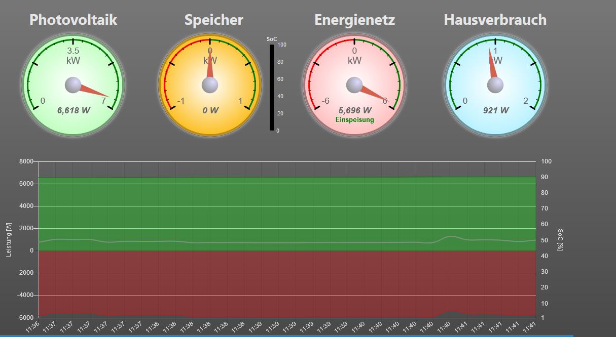

PS: Auch bei mir zeigt er keinen Graph an in der Standart Theme.

- ohne Graph
- 07052020-2.JPG (47.97 KiB) 655 mal betrachtet
- Spitzen im Graph
- 07052020-1.JPG (76.11 KiB) 655 mal betrachtet
- 07052020.JPG (91.03 KiB) 655 mal betrachtet

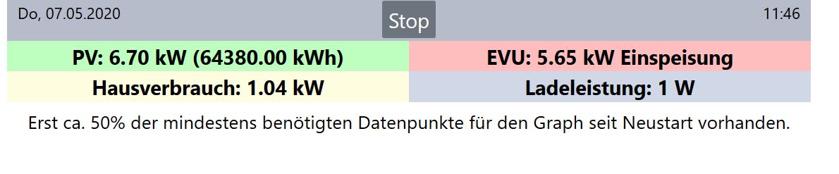

Der Graph geht - aber halt erst wenn genug Datenpunkte da sind.
Die Spitzen beim Tagesgraph kommen daher das der Zählerstand wohl nur ganze kWh liefert. Das ist halt extrem ungenau und führt zu den 12000 Watt Peaks

Aber ich habe immer noch keinen Grahp auf der Startseite. :shock: :roll:
