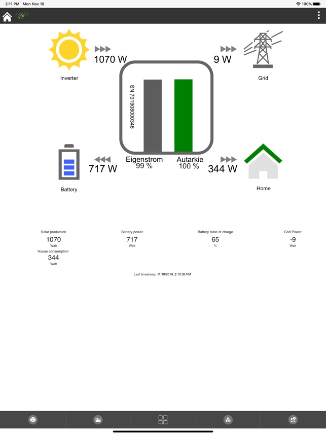

Noch eine Frage an die E3DC Nutzer: taucht die wallbox dann auch im E3DC Portal in der Übersicht mit Leistung auf? Siehe Screenshot
Um die Bastelei zu sparen und die 1/3phasige Umschaltung zu nutzen, scheint die OpenWallbox einfach das richtige zu sein.

Re: Hardware Konfiguration mit Zusatzmodulen
@ cubflyer
Die Wallbox taucht nur dann auf, wenn es sich um eine E3DC-Wallbox handelt und an den dafür vorgesehenen Anschluss angeschlossen wird.
Die durch die Wallbox (OpenWB / Tesla o.A.) erbrachte Leistung wird in der E3DC-Anzeige auf den Hausverbrauch addiert.
Seit dem ich OpenWB habe, verwende ich die Anzeige (Web-Applikation) von E3DC nicht mehr.
Die Anzeige von OpenWB schlüsselt mir alle Werte spezifisch (Analog der E3DC-Anzeige) auf und ich sehe genau, was geladen wird und wie der direkte Hausverbrauch ist.

Verbindung E3DC mit openWB
Diese Info war schwer zu finden.
Ich habe mit E3DC und mit dem Support Kontakt gehabt. Keiner konnte mir diese Info geben.
Ich habe rumexperimentiert und bin auch zu diesem Ergebnis gekommen.
Auch ich nutze die openWB App, da hier alles angezeigt wird, was man wissen will und muss.
...um ein bisschen Licht da reinzubringen. Ich hatte mal zwei easy connect von e3dc an meinem S10pro. Alles aus einer Hand, dachte ich, wird schon nicht falsch sein. Weit gefehlt. Weil die Eallboxen nicht das taten, was sie sollten, habe ich nun zwei openWBs. Und siehe da: Überschussladen funktioniert, denn die Autos werden wach, wenn die Sonne scheint. Und ich habe wesentlich weniger Netzbezug. Und ich habe keine Netzwerkprobleme mehr, da verhalten sich die von e3dc schon komisch. Und generell muss ich nun nicht mehr zur Wallbox latschen und ab- und wieder einstecken. Und Informationen/Eistellungen per App kommen auch in der Wallbox zuverlässig an, das ist bei e3dc längst nicht immer so. Das ist aber der Architektur der e3dc App geschuldet. Dass es mit der easy connect immer wieder zu Problemen kommt, ist zu Teilen vielleicht auch Zulieferers Schuld, was mir aber egal ist, denn ich habe ja bei e3dc gekauft.
Aber nun zu den Hintergründen: Die easy connect ist eine original wallbe eco 2.0 in der 22kW Version, lediglich versehen mit einem Aufkleber von e3dc. Sogar noch mit der wallbe-Firmware. Wenn man die einrichtet, sucht das Hauskraftwerk nach diesen Dingern im LAN und findet die dann über deren fixe IP-Adressen. Ich könnte mir gut vorstellen, dass die originalen wallbe auch funktionieren, aber vielleicht ist da eine Abfrage der Seriennummern drin. Das Hauskraftwerk spricht nun per modbus mit den Wallboxen und steuert den Ladestrom und schreibt die Ladeleistung und -energie ins e3dc-Portal. Und damit ist dann schon klar, warum eine openWB da nicht auftauchen kann: Die macht das ja nicht, sondern loggt in den eigenen Datenpool. Und e3dc hat natürlich keine Schnittstelle vorgesehen, Fremdwallboxen da einzubinden. Aber e3dc hat ja noch viele andere offene Programmierprojekte, da werden die das sicherlich nicht angehen. (eins ist z.B. der Ersatz dieser unsäglichen App)
Aber wie schon die Vorposter geschrieben haben: Die e3dc-App und deren Portal ist nun überflüssig geworden. Denn alle Daten sind auch in der openWB vorhanden. (Wenn man nicht wie ich noch einen externen Wechselrichter hat. Da sind die Erzeugungsdaten bei e3dc getrennt, in der openWB ist PV-Erzeugung und externe Produktion summiert.)
