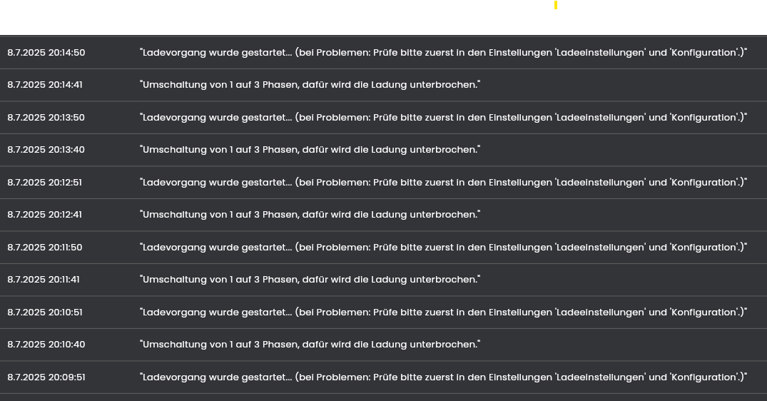

ich beobachte seit einigen Wochen eine Phasenumschaltung 1 --> 3 und 3--> im Minuntentakt. Hier ein Ausschnitt aus dem Log (über IP Symcon getrackt).
Egal ob im Sofortladen, Zielladen oder PV Modus, wie kann das sein. Selbst wenn im PV Modus die Leistung zu gering wird, sollte die Umschaltung ja frühestens nach den 7 Minuten (habs auf Standard gelassen), erfolgen.

Laufen externe Steuerungen wie HA, IOB o.ä.?

Ich war ein wenig zu voreilig sorry. Gab schon einen Post dazu. Ich habs dem Support gemeldet und einen neuen Zähler erhalten. Das schien es gewesen zu sein.
