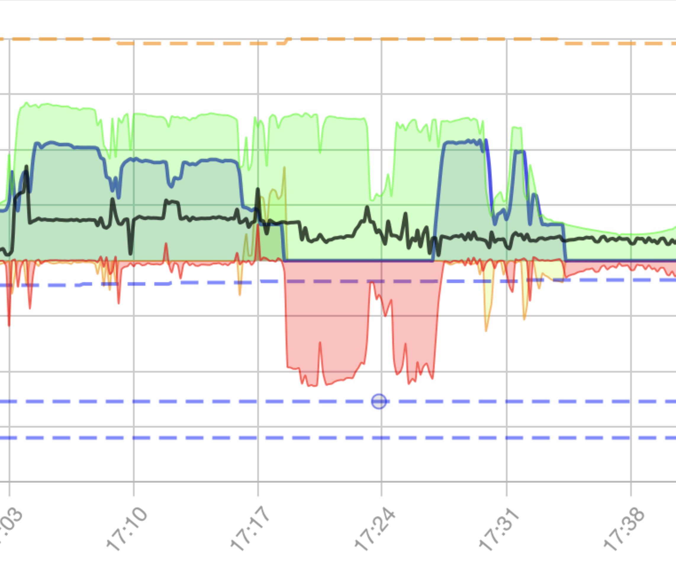

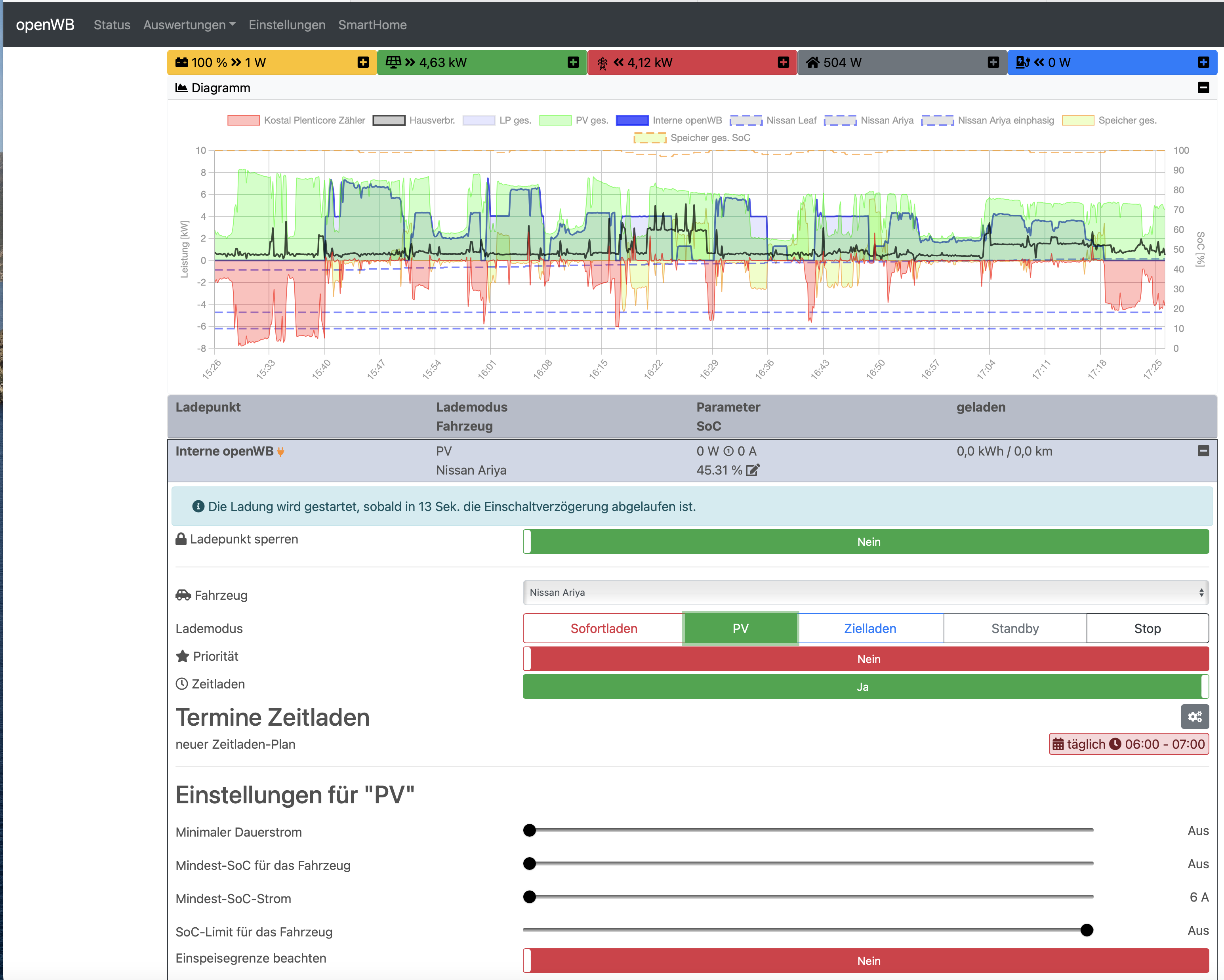

Die beiden Bilder im Dateianhang zeigen einen regulären Fall und einen Fehlerfall, wo die Ladung
nicht wieder beginnt.

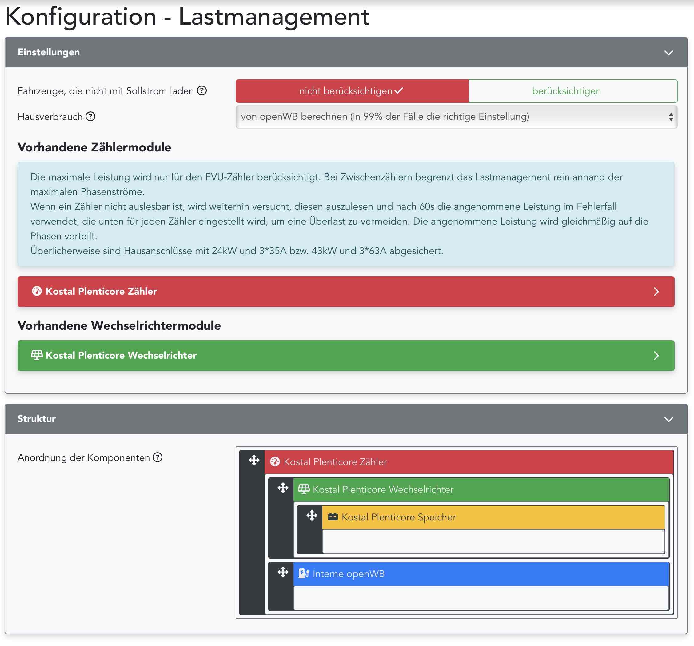

Wegen der EVSE-Meldung würde ich mal den Support kontaktieren. Die Meldung mit dem Hausverbrauch deutet auf eine Fehlkonfiguration der Komponenten hin. Hausverbrauch ist eigentlich der nicht explizit gemessene Verbrauch. Also EVU-Punkt minus Ladestrom plus PV/Speicher. Und wenn der negativ wird, ist irgendein Produzent ncht gemessen oder die EVu-Messung falsch.

Den Hausverbrauch hatte ich zu Anfang bei den ersten Versuchen auch mal in der Übersicht negativ, bzw. nachts entsprach die Solarleistung der Entladeleistung des Akkus. Das war definitiv eine falsche Struktur. Die sollte aber mittlerweile für meine Kostalanlage passen (siehe Dateianhang). Auf der Status- bzw. Übersichtsseite tauchen zur Zeit keine negativen Hausverbräuche auch bei längerer Beobachtung auf, trotzdem gibt es diese Fehlermeldung.
