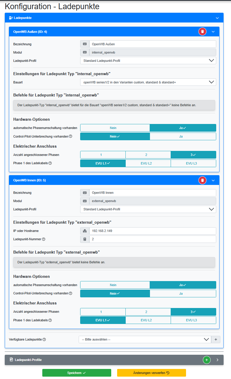

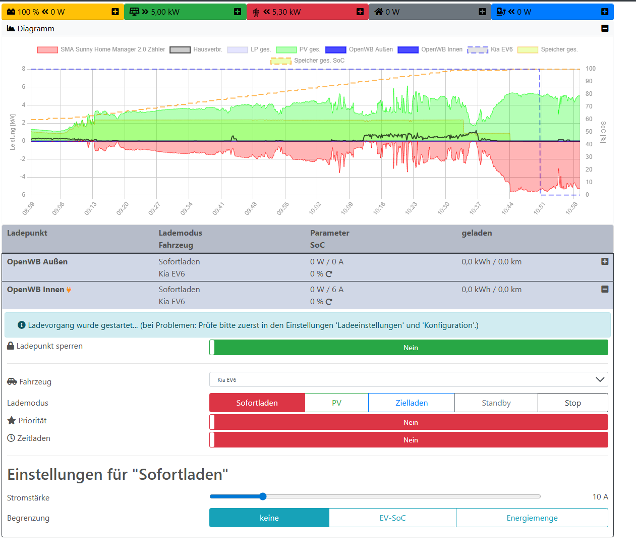

ich habe zwei Wallboxen von Openwb (openWB series2 standard+)
Eine Box ist als Master (internal_openwb) angeschlossen und die andere als Slave (external_openwb)
Laden über den Master funktioniert ohne Probleme bei Slave wird leider keine Ladung gestartet (Sofort oder PV)
Vielen Dank vorab :D

2 WB und beide mit Phase 1 des Ladekabels auf EVU-Phase 1 angeschlossen? Entweder der Eli hat den WB-Anschluss nicht rotiert oder die Einstellung ist nicht korrekt gesetzt.
Des Weiteren hat jede series2 mit 1p3p-Phasenumschaltung auch CP-Unterbrechung.
Steht auch hier im Doku-Wiki:
https://wiki.openwb.de/doku.php?id=open ... kte:openwb
