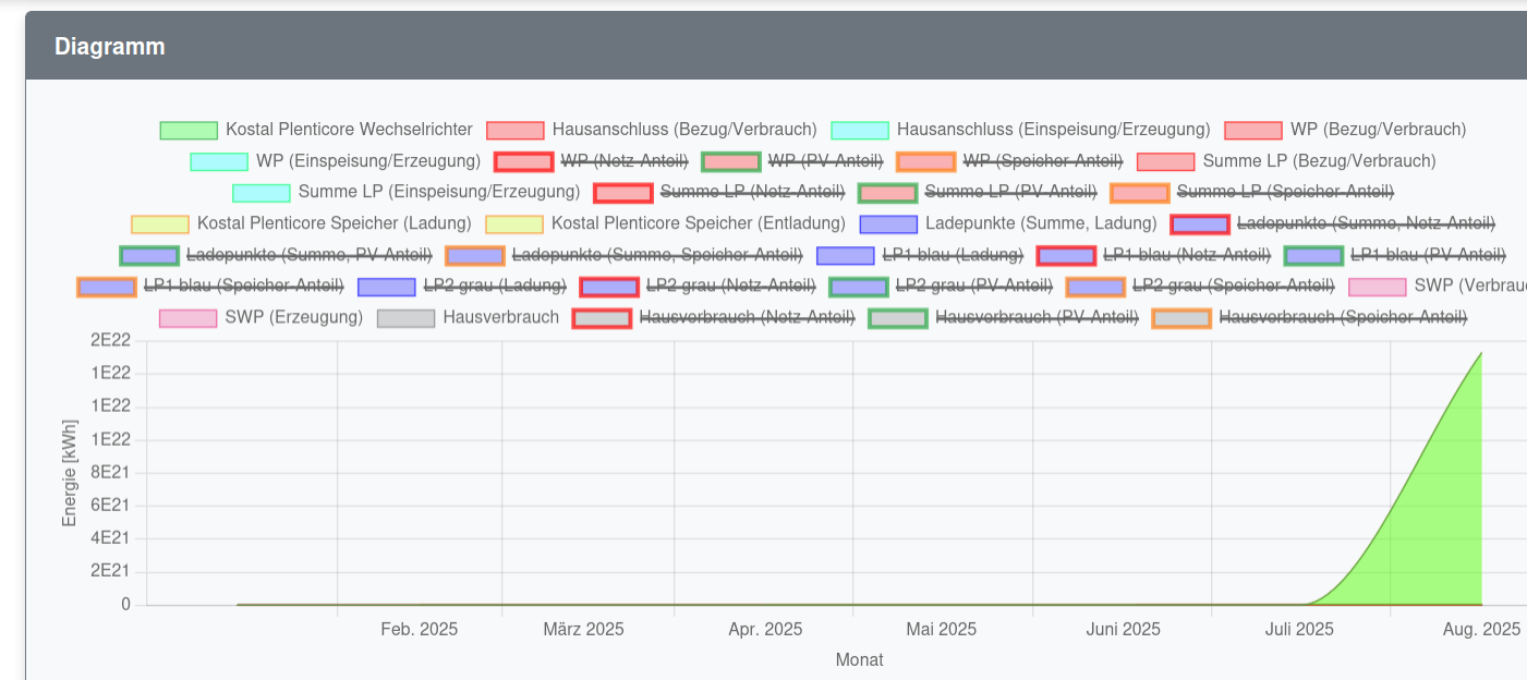

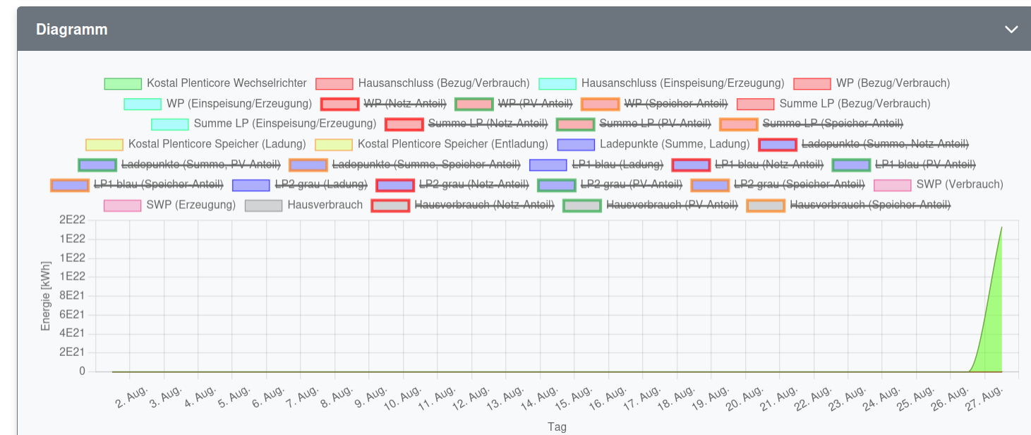

Und nach dem ein Blitzeinschlag, der für einen Spannungsausfall im Hausnetz sorgte, loggt sie nun einen viel zu großen Wert:
  "date": "19:51",
  "pv": 398456.564,
  "bat_imported": 4034937.37
  "date": "19:55",
  "pv": 398456.564,
  "date": "20:00",
  "pv": 15318853615013013000000000,
  "bat_imported": 15318853615013013000000000
  "date": "20:05",

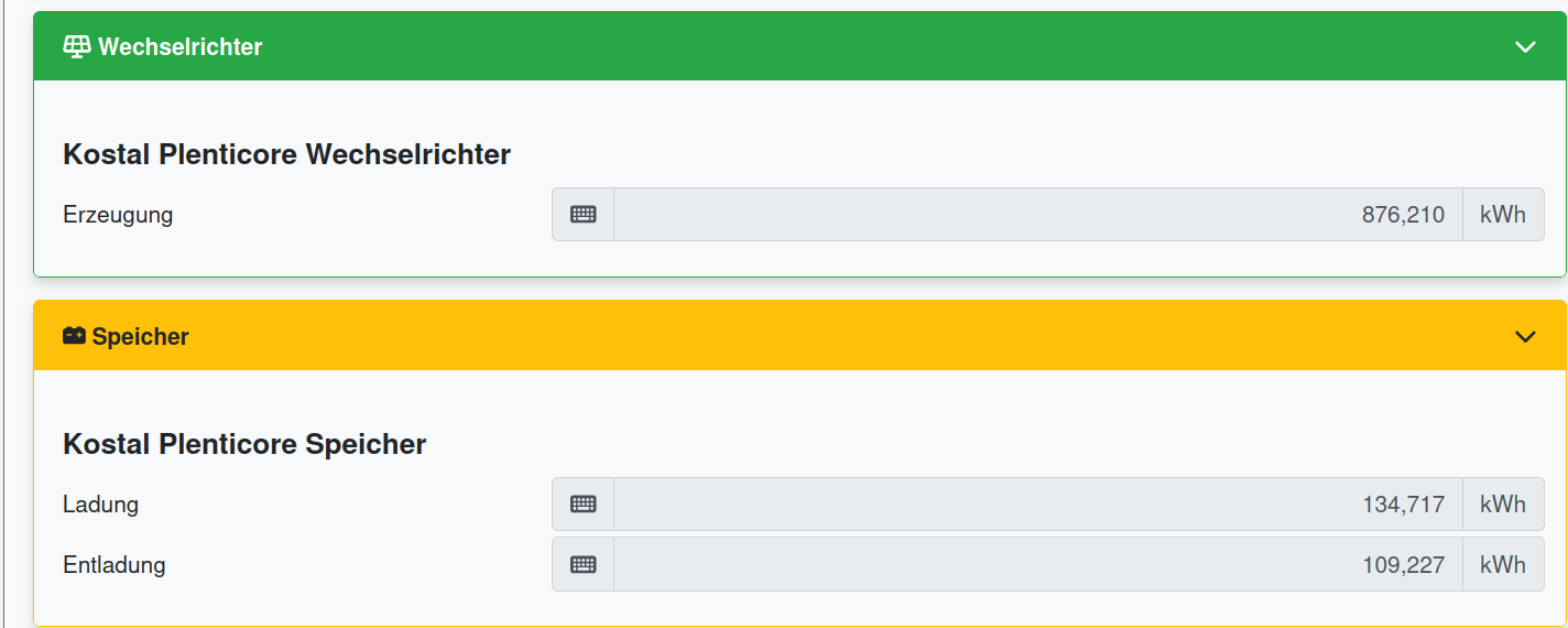

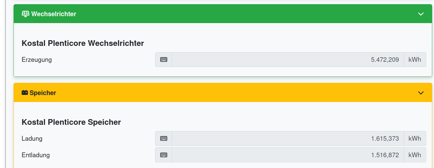

In den Diagrammen sieht das echt komisch aus:
während die Summen weiterhin plausibel sind:
Wie bekomme ich die OWB dazu, wieder mit dem richtige(re)n Wert 44333896... weiter zu rechnen?

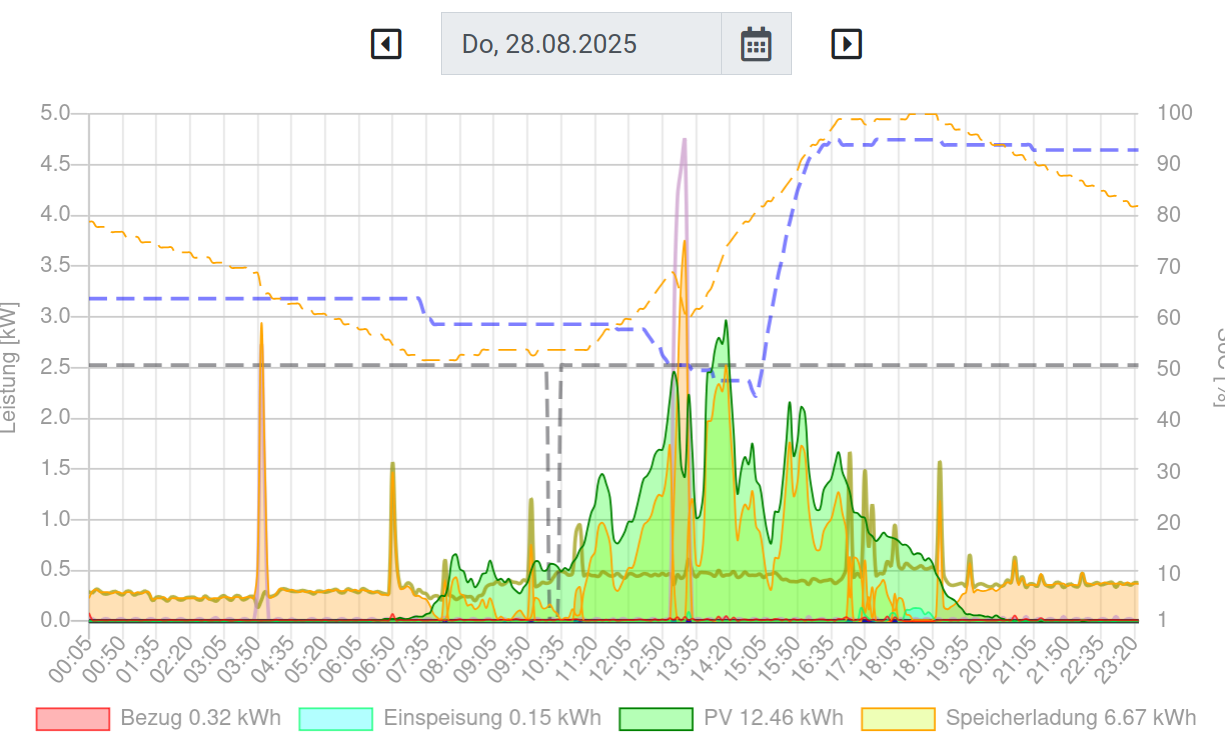

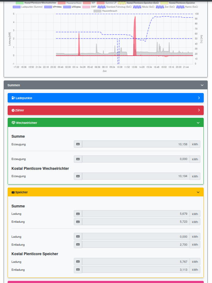

So richtig kann ich es nicht nachvollziehen, aber so sieht das Log von gestern aus:
Die Summen stimmen so ungefähr mit dem überein, was die parallel laufende 1.9 geloggt hat:

Dass die Summen stimmen ist schonmal gut. Ich würde aber zwei Speicher und zwei Wechselrichter erwarten. Einmal einen mit der
alten Id mit Werten bis zur Umkonfiguratio n und einmal einen ab diesem Zeitpunkt.
Zumindest mal mit meinen smarthome-Geräten ist es so, dass wenn die einmal angelegt sind, sie immer mitaufgeführt werden, auch wenn sie im Auswertungszeitraum keine Werte liefern.

Gero hat geschrieben: Fr Aug 29, 2025 10:23 am Ich würde aber zwei Speicher und zwei Wechselrichter erwarten. Einmal einen mit der
Eigentlich sieht man ja genau das in den Monats- und Tagesdaten (des betroffenen Monats/Tages), nur ohne die IDs...
Ob sich das in die Zukunft weiter zieht sehe ich ja dann in 3 Tagen... :D
