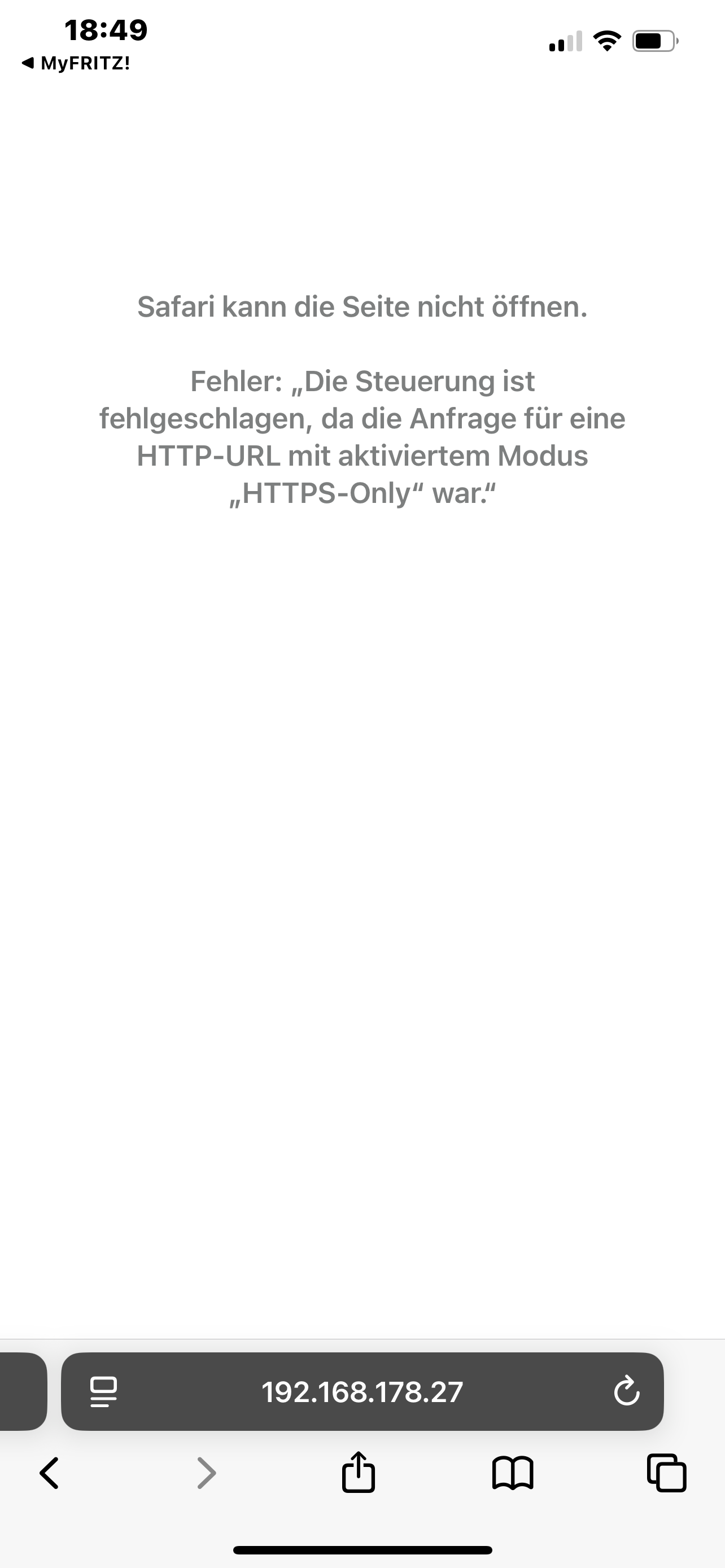

Die neue Software 2.18.x wurde noch vor ca. 4 Wochen geladen.
Nach den neuesten Updates des Mac-Systems werden die openWB Seite (198.168.178.xx)
und auch https://remote.openwb.de/index.html nicht mehr angezeigt.
Was muss ich bei Fritzbox oder beim Browser (Safari) einstellen, damit es wieder funktioniert.
Ich habe ein Display an der openWB Duo, damit kann ich wenigstens noch laden.

Browser-Cache leeren, die openWB-Hautpseite ist nur eine Webseite. Vielleicht ist das xx in der IP-Adresse ja auch falsch? Steht eine IP-Adresse auf dem Display der Duo? Bei meiner ist da eine auf der Seite "Status":

Beitrag von DietmarS »
(158.11 KiB) Noch nie heruntergeladen
(128.47 KiB) Noch nie heruntergeladen
zut

Du müsstest Safari so konfigurieren, dass er unverschlüsselte Webseiten lädt und anzeigt. Momentan zeigt er nur verschlüsselte Seiten an, während die Wallbox nur unverschlüsselt anbietet.

Oder einfach die URL / das Lesezeichen auf https anpassen. Die openWB kann das, wenn Du das selbstsignierte Zertifikat akzeptierst.

Das Problem remote.openwb.de habe ich gelöst,
jetzt bleibt noch 198.168,178.27 — FRITZ!Box
Einfach https:// davor setzen funktioniert leider nicht.

Es hat sich wieder eingerenkt.
Ich habe den openWB LAN Zugang über einen Switch realisiert.
Wenn ich dessen ip nehme, passt es nun.
Zuvor ging es bisher mit der Ursprungs ip.
