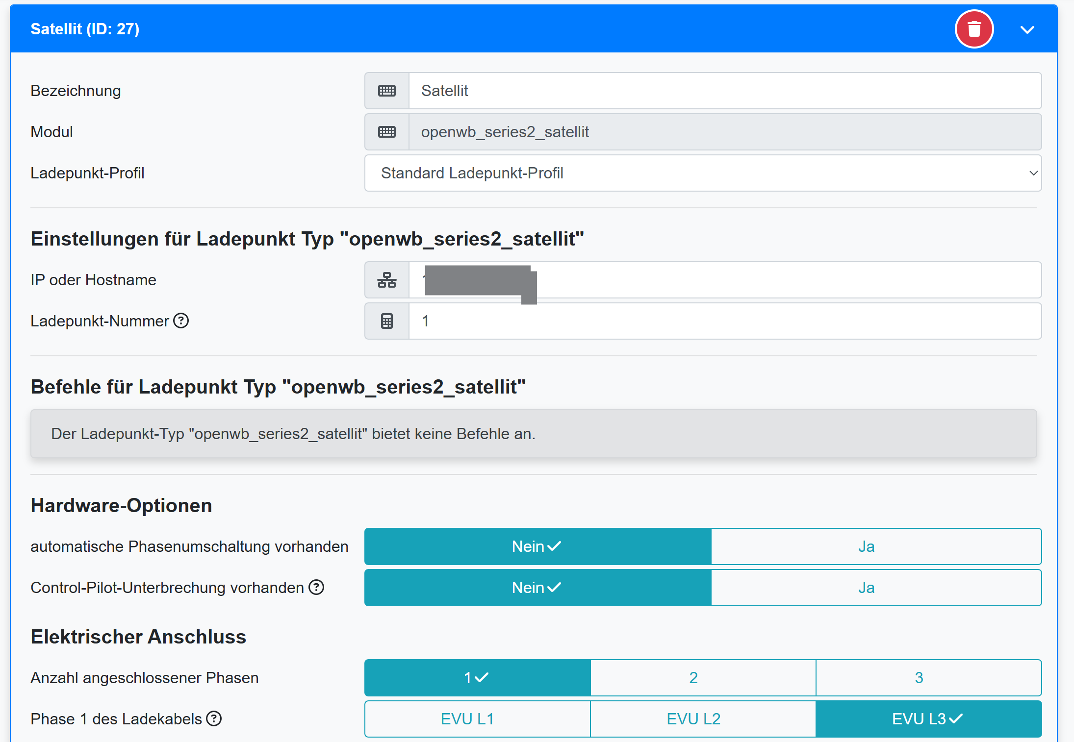

ich nutze seit längerem eine OpenWB Series 2 Standard+ für mein Eauto.
Nun kommt ein zweites Auto dazu und ich möchte einen zweiten Ladepunkt einbinden.
Der Ladepunkt hat eine Simpel EVSE DIN aus dem OpenWB Shop und ein SDM72D-M (Modbus Adresse 105) an einem Protoss PE11 .
Ich komme von meinem Server aus per Modbus TCP sowohl auf die EVSE als auch auf den Zähler und kann Daten auslesen.
Bei einem Bekannten läuft genau die Konfiguration zusammen mit einem PW11 ohne Probleme.
Die Kommunikation mit der OpenWB scheitert leider mit folgender Fehlermeldung:
Modulmeldung: OSError 111: Unbekannter Fehler Connection refused.
Anbei Screenshots der Einstellungen aus der PE11 und in der OpenWB für den Satellit.
Habt ihr eine Idee wie ich den Fehler beheben kann?
Anbei noch ein Auszug aus dem Log:
(177.67 KiB) Noch nie heruntergeladen
Screenshot 2025-09-14 210202 2.png (122.51 KiB) 2633 mal betrachtet
Screenshot 2025-09-14 210225 3.png (115.92 KiB) 2633 mal betrachtet

Hast du es inzwischen zum Laufen gebracht? Ich habe so ziemlich dasselbe Setup wie du und bekomme exakt denselben Fehler.
Beiträge: 10356
Has thanked: 191 times
Been thanked: 449 times
Re: 2ter Ladepunkt Satellit Simple EVSE DIN, PE11 - OSError 111
Wenn es kein Satellit von uns ist wird es nicht klappen weil die erforderliche Heartbeat Software nicht geflasht ist.
