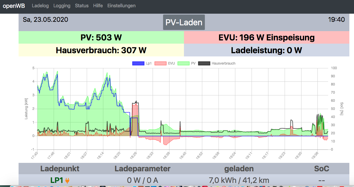

Bildschirmfoto 2020-05-23 um 19.40.32.png (156.16 KiB) 518 mal betrachtet
Wie am linken Rand zu sehen ist, wurde gestern einwandfrei geladen und die WB folgt dem möglichen Ertrag. Verwendet wurde der Mode Min+PV mit 300 Watt Bezug als Einstellung. Der Ertrag ist eine Kombination aus der alten und neuen Anlage.

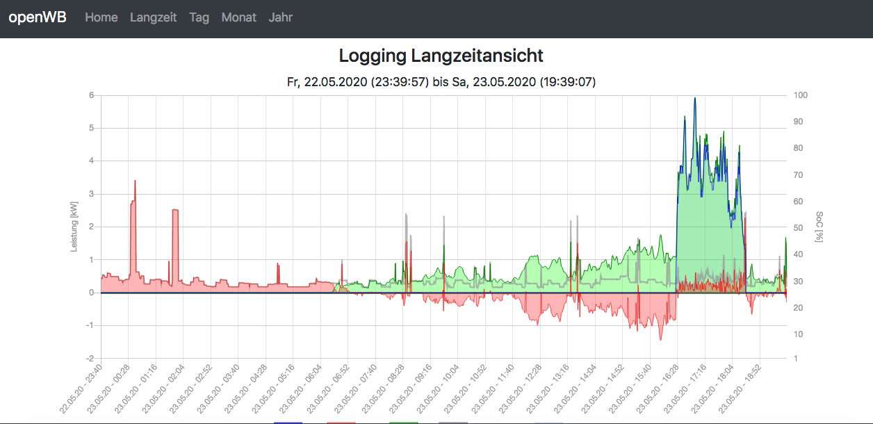

In der Langzeit-Logging Ansicht ist sehr schön dasselbe zu sehen (diesmal rechts):
Bildschirmfoto 2020-05-23 um 19.40.07.png (131.61 KiB) 518 mal betrachtet
Die PV-Kurve schließ die Ladekurve schön ein. Der über den sonstigen PV-Verlauf hinausgehende Anteil stammt von der neuen Anlage.

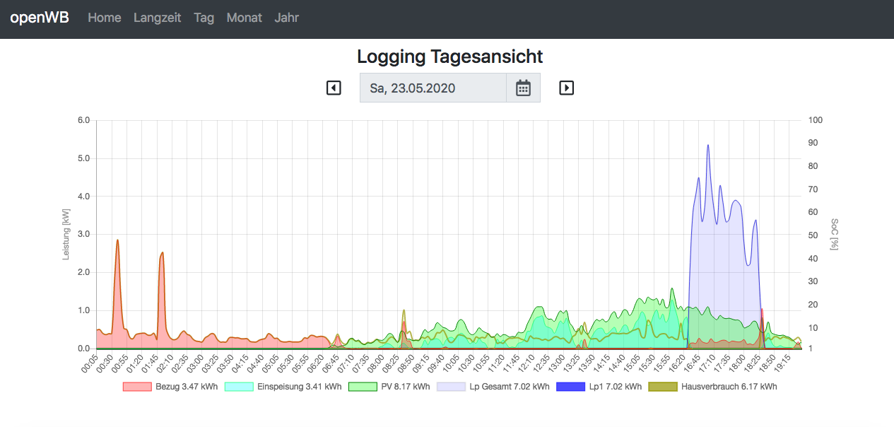

Im Tageslog (ich habe inzwischen gelernt, dass die Daten nicht von der Strommessung sondern von den Zählerständen abgeleitet werden) sieht es so aus:
Bildschirmfoto 2020-05-23 um 19.39.51.png (118.83 KiB) 518 mal betrachtet
Hier folgt die PV-Kurve nur dem Ertrag der alten Anlage, die Ladekurve ist nicht von der PV-Kurve umhüllt.
Für mich sieht das so aus, dass, obwohl 2 PV-Module eingerichtet sind, der Zähler des Fronius WR (hat der überhaupt einen eingebaut?) für das Tages- (und vermutlich auch Monats- und Jahreslogging) nicht ausgewertet wird.
