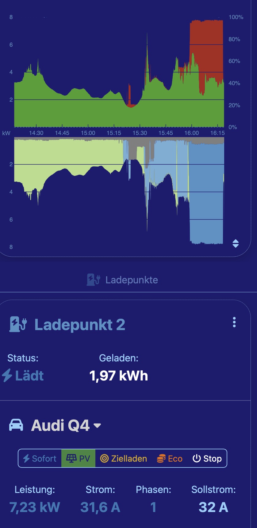

Ich habe das Problem, dass der PV-Modus an meiner 2. openWB ignoriert wird. Sie lädt immer mit vollen Leistung. Ich habe die Einstellungen alle kontrolliert und kann keinen Fehler finden. Beide openWB laufen auf 2.1.8 Patch1.
Sobald ich ein Fahrzeug an die 2. openWB anschließe im PV-Modus lädt es mit 32A. Das habe ich auch mit anderen Autos getestet. Die Autos funktionieren am LP1 korrekt.
So schaut das dann aus:
Bildschirmfoto 2025-10-22 um 16.18.55.jpg (153.73 KiB) 607 mal betrachtet

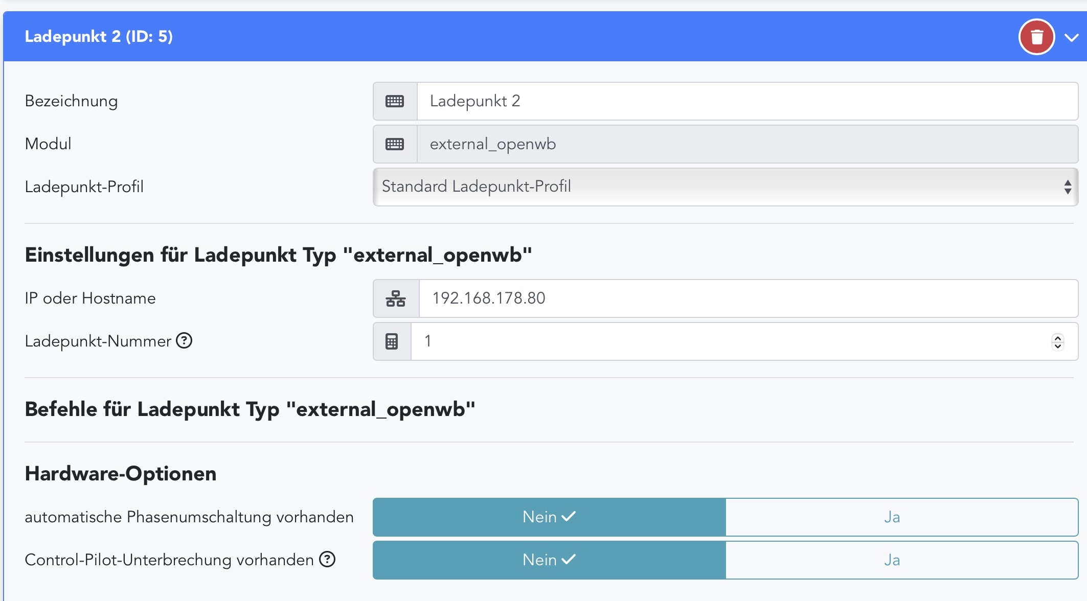

Bei der openWB 1 habe ich es wie folgt eingestellt:
Und beim LP2 so:

Hat jemand eine Idee woran das liegen kann?
Danke für Eure Hilfe!

Bei Sofortladen passt alles perfekt, er nimmt sofort die Stromstärke die ich eingestellt habe. Das habe ich schon getestet.
Seltsamerweise schaltet er die Ladung nicht an wenn nicht genug Leistung vorhanden ist. Erst wenn die 1,4kW überschritten werden, dann beginnt er zu laden, springt aber sofort auf die 32A.

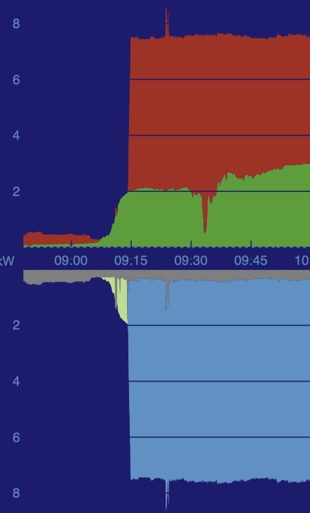

Anbei einmal der Einschaltvorgang heute morgen. Die Ladung hat gestartet als die 1,4kW Überschuss vorhanden waren, aber dann gehts sofort auf die 32A hoch.
Bildschirmfoto 2025-10-23 um 10.48.14.jpg (35.77 KiB) 497 mal betrachtet
Anbei das Log was vor dem Ladestart beginnen müsste bis kurz danach. Ich hoffe das hilft weiter.
