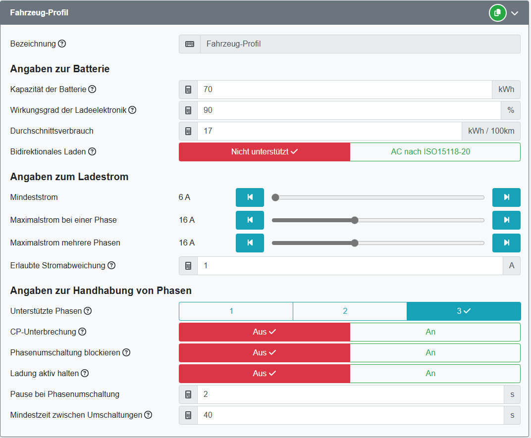

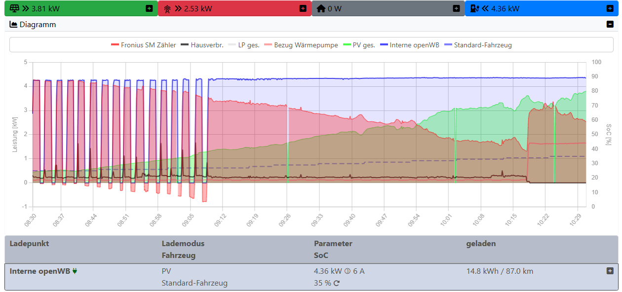

nach dem Upgrade auf 2.1.8-Patch.4 (2025-11-10 14:38:50 +0000 [fdcf6b89c]) scheint die Phasenumschaltung nicht mehr korrekt zu funktionieren und auch im PV Lademodus immer mit der Minimalleistung von 3 Phasen geladen zu werden.
Ich wäre froh um Tipps, wo ich die Konfiguration allenfalls überprüfen muss.
Screenshot 2025-11-11 103112.png (162.58 KiB) 453 mal betrachtet
Screenshot 2025-11-11 103601.png (65.23 KiB) 453 mal betrachtet

Status von Ladepunkt irgendwelche Fehler? Evt mal Pause bei Phasenumschaltung erhöhen, zB auf 10s?
