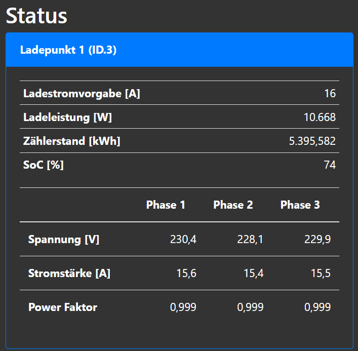

Was zeigt der Status des Ladepunktes?
Es sollte ungefähr so aussehen:

Beitrag von meins »
danke für die Nachfrage.
Habe einen Screenshot erstellt und die Nachricht angehängt.
Beim Ladepunkt sieht es so aus, dass die Phase 1 fehlt.

Beiträge: 5142
Has thanked: 72 times
Been thanked: 369 times
Re: 6.5KW Ladung anstatt 10KW
Na, da isser dann doch, der Fehler. Über die Support-Funktion ein Ticket bei openWB machen, die schicken dann wahrscheinlich einen neuen Zähler.
