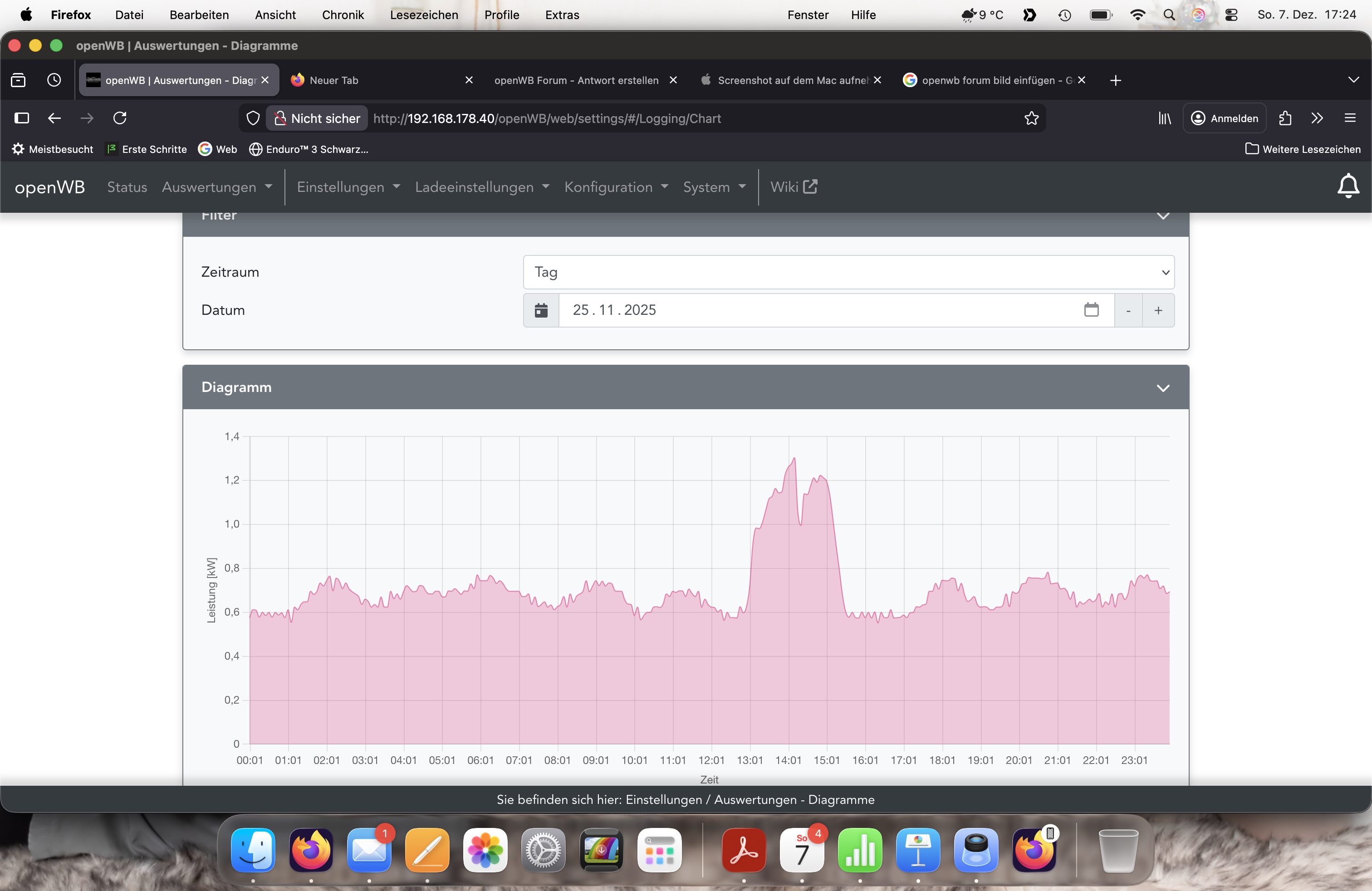

Wie LutzB schon angedeutet hat, wenn die Lambda bei 0 Grad mit 25% - 40% Leistung durchläuft, ist das aus meiner Sicht ok. Wenn sie aber bei Temperatuen über 10 Grad mit 100% Leistung arbeiten würde (was ich nicht glaube) ist etwas falsch gelaufen...
HIer mal der Tagesverlauf meiner Lambda vom 25.11.25. In der Zeit von 13:00 - ca. 14:00 Uhr hat sie Warmwasser gemacht.
Lambda 2025-11-25.jpg (79.2 KiB) 12416 mal betrachtet

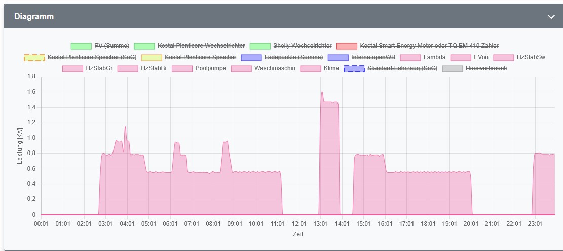

Zum Vergleich meine Lambda vom 25.11.2025
Ich mach auch Brauchwasser zwichen 13:00 und 14:00 Uhr :D
(612.13 KiB) Noch nie heruntergeladen
