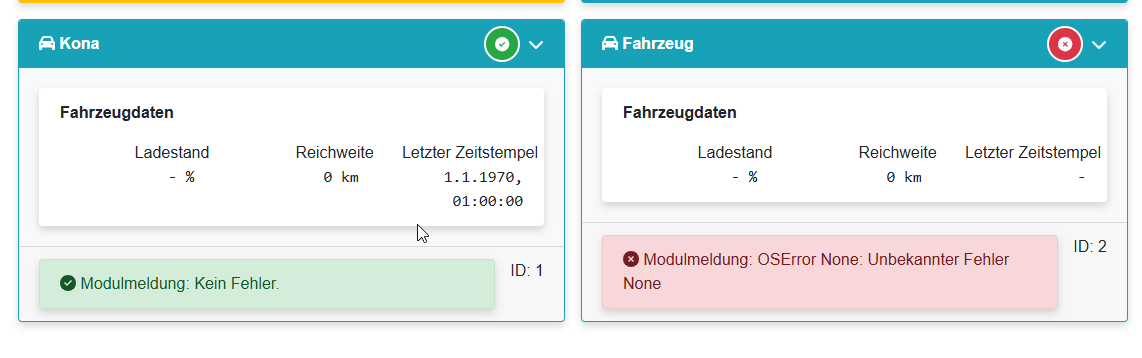

Guten Abend,
ich habe heute Nacht von der Frühjahr Version auf die aktuelle Version aktualisiert, mit dem Hintergrund, dass wir zu "Octopus Energy" wechseln wollen.
Leider habe ich nun das Problem, dass der SoC von meinem Hyundai Kona nicht mehr gelesen wird.
Im Status bekomme ich: Modulmeldung: OSError None: Unbekannter Fehler None
lege ich ein 2tes Fahrzeug an, mit genau den gleichen LoginDaten bekomme ich auf dem Fahreug 1 keinen Fehler, aber auch keine Werte, auf dem Fahrzeug 2 obigen Fehler
In den Fahrzeugeinstellungen habe ich das SoC-Modul schon gelöscht und neu angelegt.
Bis heute morgen hat es funktioniert.

Der richtige Thread dafür: viewtopic.php?t=3137&start=810 und in Kürze, wenn sich niemand findet wird der SoC von Kia/Hyundai nur noch über alternative Wege auslesbar sein, nicht mehr direkt. (Dongle, openWB Pro, HomeAssistant etc)
