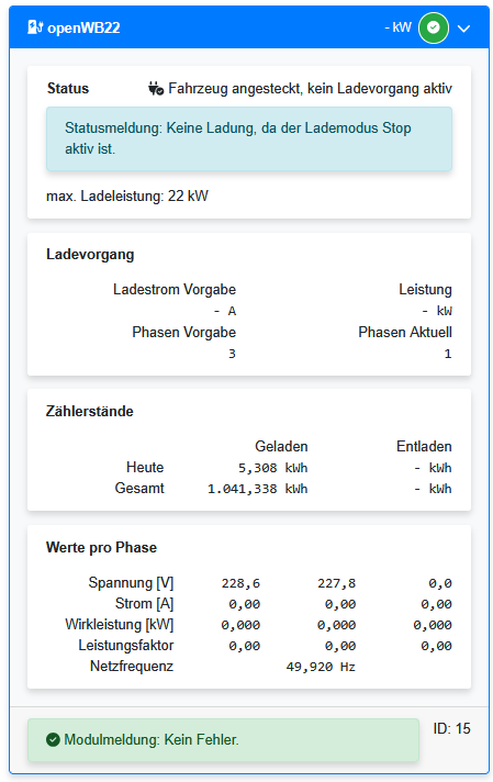

Wenn ich mein Fahrzeug an der Slave-Wallbox lade (siehe Bild)
Habe ich angeblich eine Ladeleistung von 7,2kw und 2 aktive Phasen.
Mein Auto zeigt mir aber auch an, dass es mit 11kw 3 Phasig geladen wird.
Das wird auch so in der Realität stimmen, da mein Hausverbrauch keine 4,2k, sondern nur so 600W sind.
Warum zeigt die Wallbox hier komplett falsche Werte an (Ladeleistung und Phasenanzahl)?
Screenshot 2025-12-23 131012.png (136.76 KiB) 427 mal betrachtet

Schau mal den Status des Ladepunkts an.
Vermutlich sind die Werte (Spannung, Stromstärke) einer Phase 0.
Dann ist der Zähler defekt.
Wenn ja: Support von openWB kontaktieren.

Tatsache.... vielen Dank für die schnelle Antwort.
Es ist der Stromzähler, der defekt ist. Er zeigt auch bei der Phase 3 keine Werte an
Screenshot 2025-12-23 132925.png (35.49 KiB) 406 mal betrachtet

Ja, der Zähler ist defekt.
