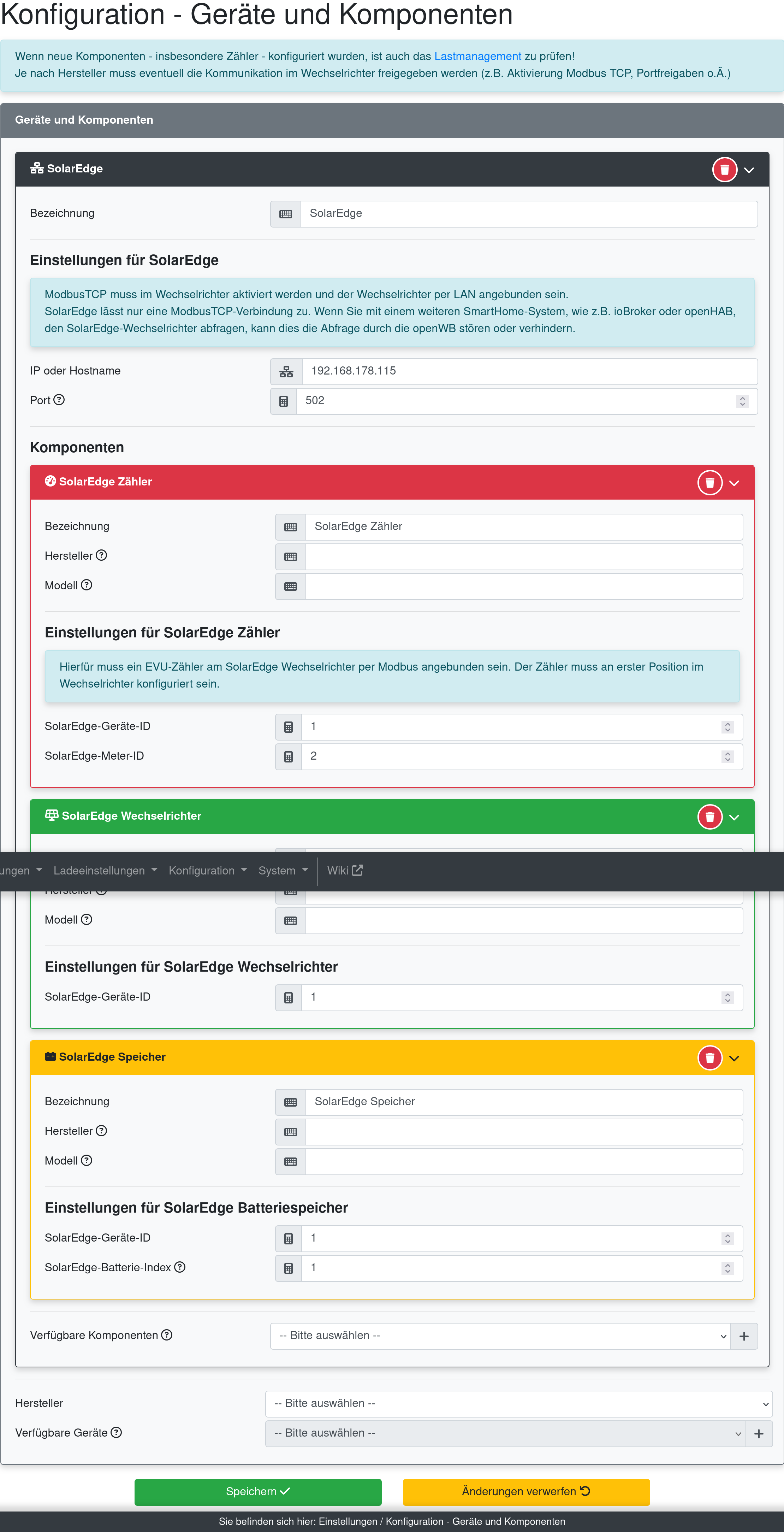

ich habe eine OpenWB Duo (Version 2.1.8-Patch.4), die bisher problemlos mit meiner PV-Anlage funktioniert hat. Nachdem mein Solarteur aber, aufgrund eines Defekts, einen der Wechselrichter ausgetauscht hat, ließt die OpenWB die Werte nicht mehr korrekt aus. Kann mir jemand dabei helfen, herauszufinden, was falsch eingestellt ist?

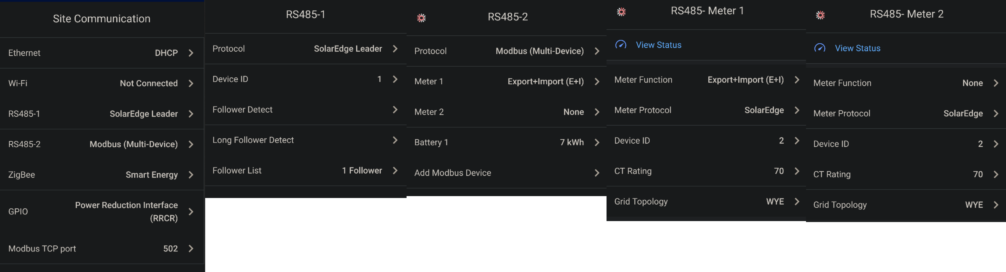

Einen SolarEdge SE3000H Wechselrichter als Master, an dem deine LG Batterie und ein SolarEdge SE10K Wechselrichter als Slave hängt. An dem SE10K sind die PV-Module. Der SE3000H Wechselrichter wurde ausgetauscht und seitdem bestehen die Probleme.

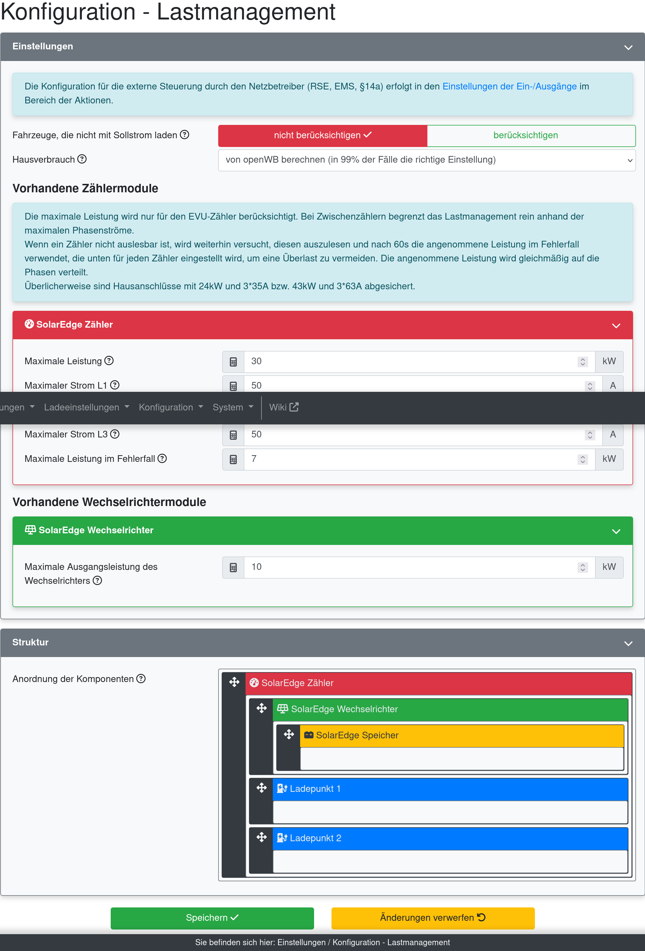

In den angehangen Bildern sind meine Einstellungen der Wallbox sowie die zugehörigen Informationen von dem Master Wechselrichter, den die Wallbox ausließt. Kann evtl. jemand erkennen, was falsch konfiguriert ist?
Was mich etwas stutzig macht, ist der Satz "Der Zähler muss an erster Position im Wechselrichter konfiguriert sein." auf der Konfigurationsoberfläche der OpenWB. Welche Position ist damit genau gemeint? Müssten die Einträge RS485-1 und RS485-2 bei meinem Wechselrichter vertauscht sein? Mir ist auch nicht klar, warum zwei Meter Einträge existieren.

Solaredge hat in der unmittelbaren Vergangenheit mit seinen diversen Firmwareversionen für viel Unbill gesorgt.
Kuck mal hier im Forum nach Beiträgen zu diesem Thema. Da steht dann auch drin, welche Firmwareversion fehlerfrei ist. Ein Downgrade auf eine funktionierende Version ist möglich.
Der Hausverbrauch wird über die PV-Erzeugung errechnet. Von daher muss er falsch sein, wenn die Erzeugung falsch ist.
