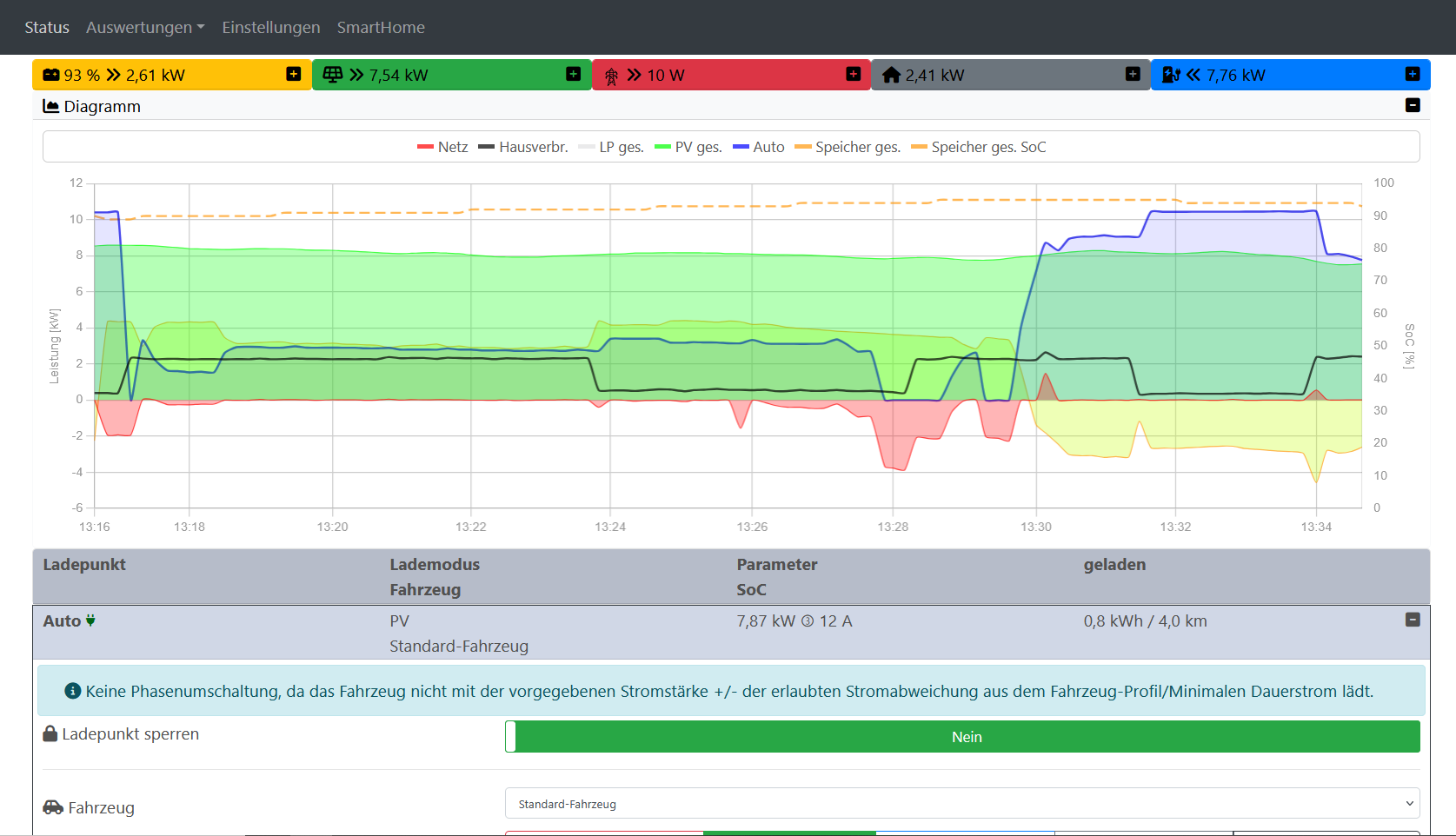

Ich hatte einen Audi Q4 35
Der konnte nur auf 2 Phasen laden.
Das war in den Fahrzeugeinstellungen in der Wallbox auch so eingestellt.
Jetzt mit dem ID.3 habe ich auf 3 Phasen umgestellt und die Kapazität vom Akku in den Einstellungen auf 79 KWh erhöht.
Beim PV laden lädt er aber zu viel Strom.
Software ist die aktuelle installiert.
OpenWB 2 Custom.
Jemand eine Idee, was falsch läuft?

Schau mal, was bei Speicherbeachtung (wirkt im PV-Modus) eingestellt ist. Aktuell wird bei dir Speicherentladung zur PV zugemischt. Das lässt sich in der Konfig bei Ladeeinstellungen einstellen.

Was mir noch auf dem Diagramm auffällt: gegen 13:31 Uhr steigt die Ladeleistung an und der Hausverbrauch fällt gleichzeitig um (optisch) den selben Wert ab. Um 13:34 Uhr das ganze dann rückwärts. Die Speicherentladung bleibt stabil.
Könnte da auch noch ein langsam ausfallender Stromzähler in der oWB mitmischen?

Bei Zählerphasenausfall müsste der Sprung dann 11kW - 3.7kW sein. Hier ist es weniger.
Könnte also eine normale Hausverbrauchsreduktion sein, die unter Mitwirkung des Speichers als Ladeleistungserhöhung an das EV gegeben wird.
