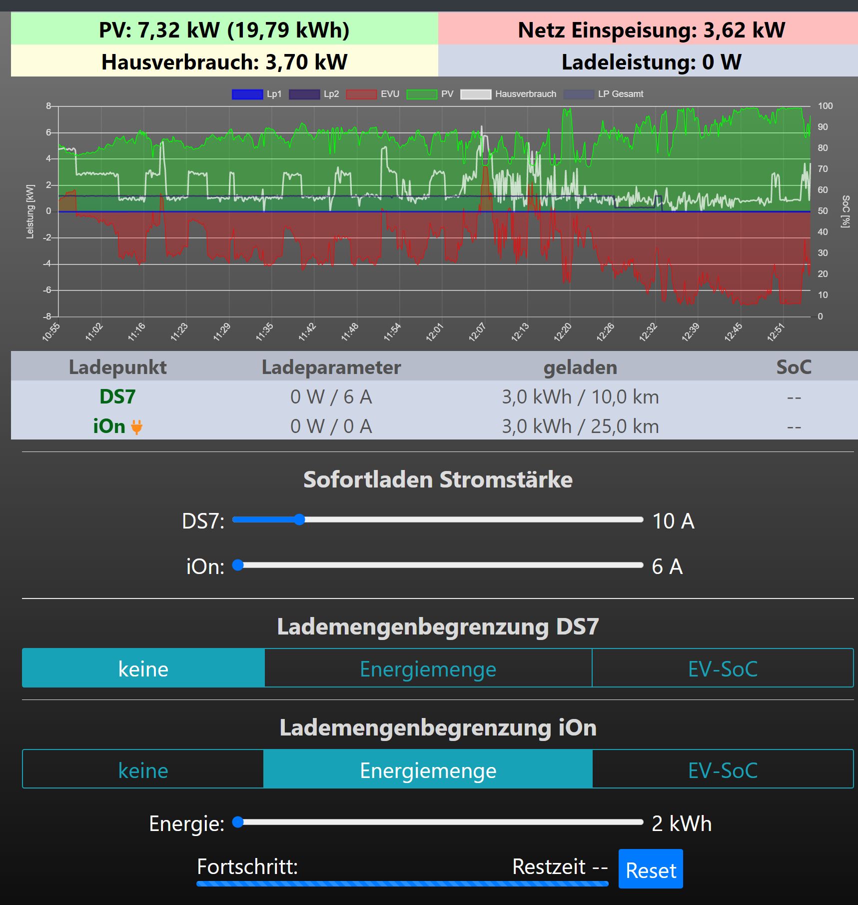

Hallo Kevin,
unter Bezug auf diesen Post mit der 1.7.600.
onk2000@web.de hat geschrieben: Mo Jun 01, 2020 5:12 pm Das Grundlegende geht jetzt! Auto lädt wie es soll.
Ob die Lademenge klappt, zeigt ein späterer Test. Da nur noch wenig Sonne da . . . . verschieben wir das.
Danke für den schnellen Fix.
C
Habe dann ja aber nach deinem Fix die 1.7.700 drauf gemacht
Habe dir vorhin Debug geschickt. Habe heute mal ausprobiert, wie das mit der Energiemenge (2kWh) klappt. Die Anzeige der geladenen Energie ist nach gut 1,5 kWh auf 2 gesprungen, Restzeit auf Null. Er hat fröhlich weiter geladen. Die 2 kWh die ich eingestellt hatte, waren nach der Zeit mit 6A auch noch nicht geladen. Der iOn lädt übrigens nur mit 5,4A bei Einstellung 6A.
Dann ging die Ladeleistung nach ca. 2h15 plötzlich auf 320W (Das kam aber vermutlich nicht vom Auto, das hat erst ca. 80% SoC) runter. Da hab ich mal das Debug gestartet, in der Hoffnung, dass es hilft. Dann kam das Mittagessen dazwischen. Hab dann gesehen, dass es nochmal auf 1,2 kW hoch ging und kurz darauf war Schluss. Die Anzeige (siehe Bild) steht auf 3 kWh. Geladen hat er wohl etwas über 2,5.

Ist das ein Bug, oder den Ungenauigkeiten der Erfassung geschuldet? Bei großen Energiemengen ist das ja eher unerheblich, nur bei 2kWh fällt es eben auf.

Hallo Kevin,
hab dir weitere 2 Debugs gesendet.
Habe jetzt mal auf PV-Laden gestellt (bei konstant mind. 4kW Überschuß). Der iOn hat das Laden nicht gestartet.
Das erste Debug war nach der Umstellung auf PV. Dann hab ich das zweite gestartet und das Auto ab- und wieder angesteckt. Hat aber auch nix gebracht.
Im Log steht nur das;
So 7. Jun 13:30:37 CEST 2020 alle Ladepunkte, Lademodus NurPV. Ladung gestartet mit 6 Ampere
So 7. Jun 13:30:07 CEST 2020 alle Ladepunkte, Lademodus NurPV. Ladefreigabe aufgehoben, Überschuss unterschritten
Es war nur ein Auto angesteckt.
Hab auch an den Einstellungen zwischenzeitlich nix geändert und PV-Laden klappt aber auch immer.
Verweise hierzu auf einen anderen Post von mir, wo das 'Weiter-Laden' auch nicht geklappt hat. Vielleicht hängt das irgendwie zusammen.

openWBSupport hat geschrieben: Mo Jun 08, 2020 4:54 am @onk
Laut Debug Daten ist die Ladung freigegeben.
Hat der iOn ggf. ein Problem mit den 6A ?
Zum testen für LP1 & LP2 mal auf 8 A stellen.
Nee, mit 6A hat der kein Problem. Wie du im Bild obendrüber siehst, wurden die '2kWh' ja komplett mit 6A geladen. Auch frühere Ladevorgänge mit Nur-PV liefen problemlos.

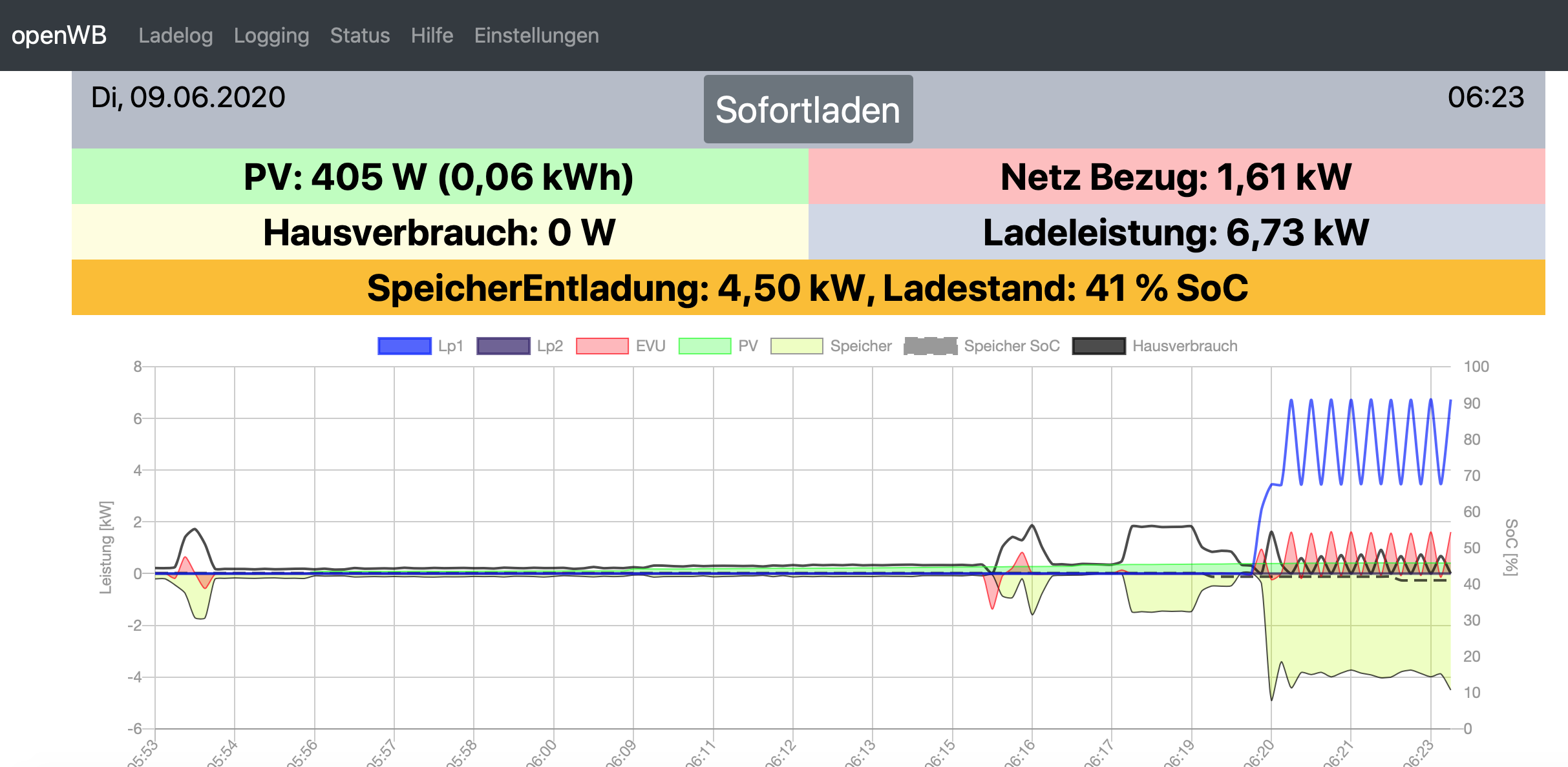

Ich habe bezüglich der adaptiven Regelung die aktuelle Nightly installiert und probiere das aus, sobald die Sonne wieder scheint ;-)

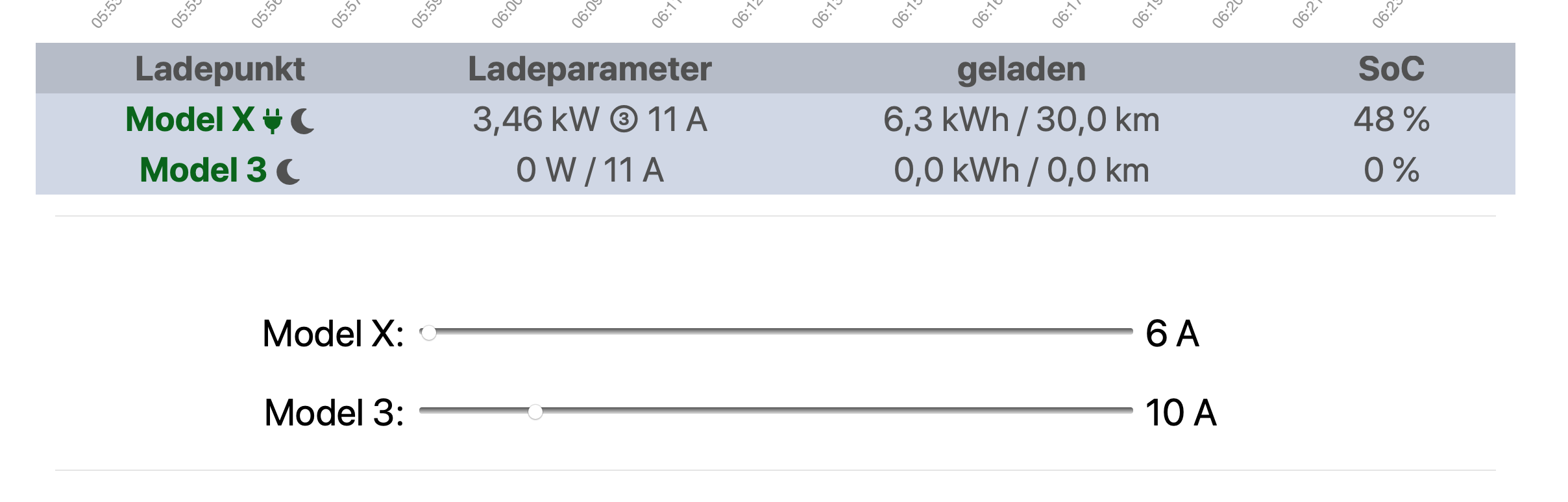

Gerade eben einen anderen Bug festgestellt, wenn ich im Sofortladen Modus auf 6A stelle, springt er immer zwischen 6 und 11 A Ladeleistung hin und her.
Das passiert bei bei Sofortladen mit Begrenzung (Lademenge/SoC) oder auch ohne.
(145.41 KiB) 91-mal heruntergeladen
