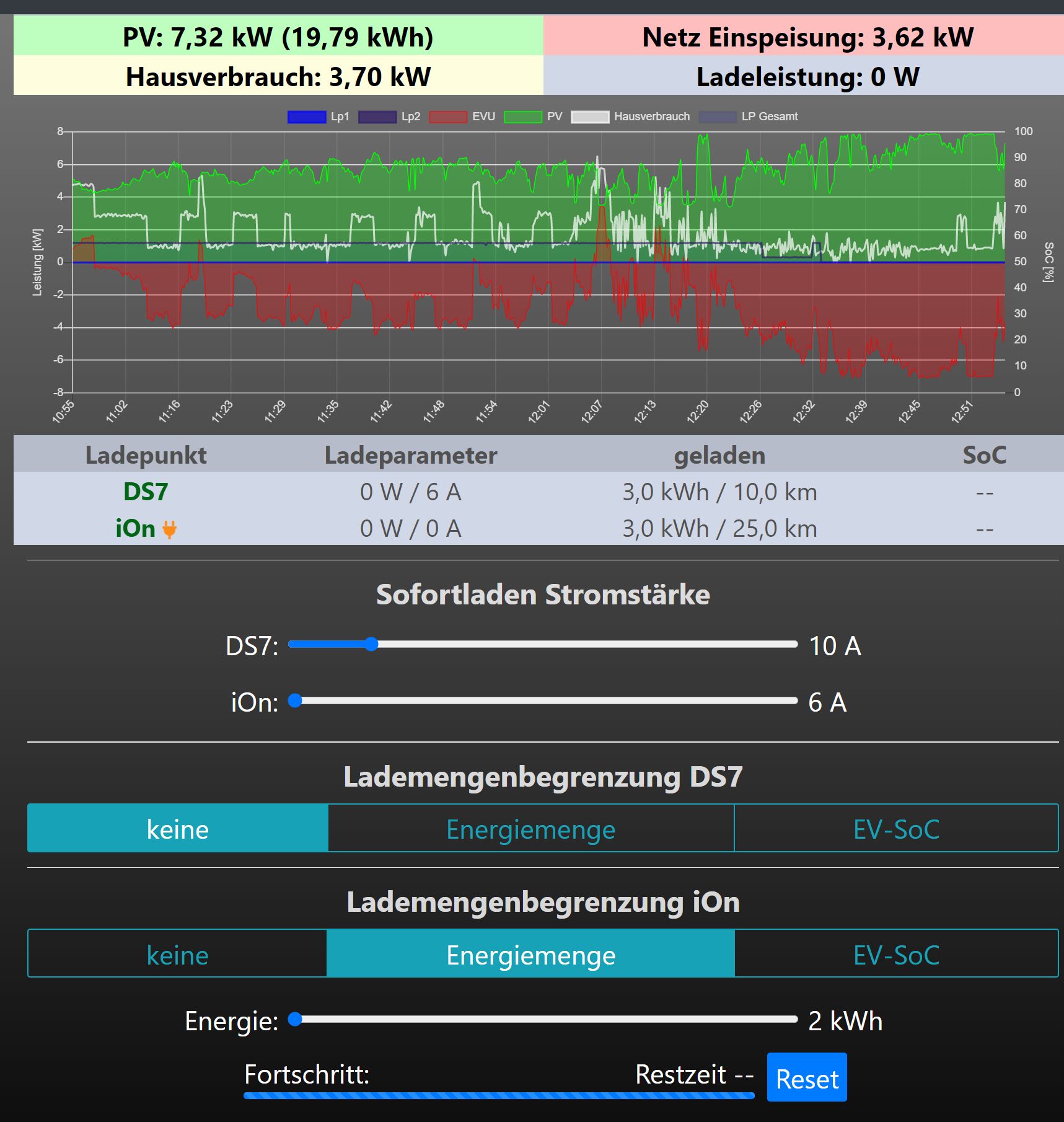

Habe dir vorhin Debug geschickt. Habe heute mal ausprobiert, wie das mit der Energiemenge (2kWh) klappt. Die Anzeige der geladenen Energie ist nach gut 1,5 kWh auf 2 gesprungen, Restzeit auf Null. Er hat fröhlich weiter geladen. Die 2 kWh die ich eingestellt hatte, waren nach der Zeit mit 6A auch noch nicht geladen. Der iOn lädt übrigens nur mit 5,4A bei Einstellung 6A.
Dann ging die Ladeleistung nach ca. 2h15 plötzlich auf 320W (Das kam aber vermutlich nicht vom Auto, das hat erst ca. 80% SoC) runter. Da hab ich mal das Debug gestartet, in der Hoffnung, dass es hilft. Dann kam das Mittagessen dazwischen. Hab dann gesehen, dass es nochmal auf 1,2 kW hoch ging und kurz darauf war Schluss. Die Anzeige (siehe Bild) steht auf 3 kWh. Geladen hat er wohl etwas über 2,5.

Ist das ein Bug, oder den Ungenauigkeiten der Erfassung geschuldet? Bei großen Energiemengen ist das ja eher unerheblich, nur bei 2kWh fällt es eben auf.

Nee, mit 6A hat der kein Problem. Wie du im Bild obendrüber siehst, wurden die '2kWh' ja komplett mit 6A geladen. Auch frühere Ladevorgänge mit Nur-PV liefen problemlos.
