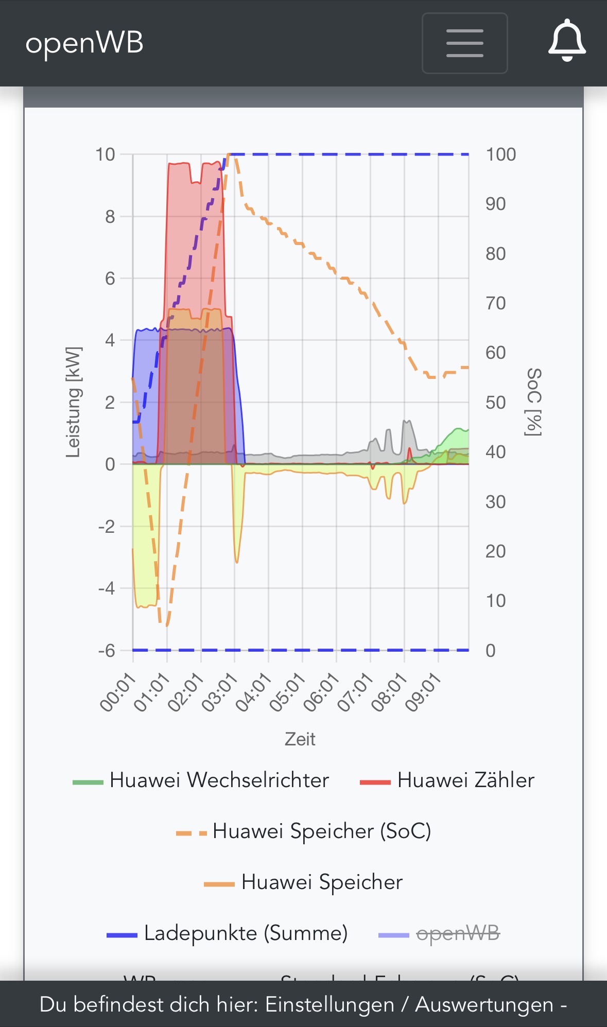

Danke. Mir geht es auch eher um die Begrenzung der Ladeleistung.
Anbei das Diagramm aus der Nacht und die Einstellungen des Eco Modus.

Du sprichst di ganze Zeit von aktiver Speichersteuerung, die aber gar nicht für Huawei vorhanden ist, irgendwie ist das alles durcheinander. Vielleicht fasst du nochmal dein eigentliches Problem genauer zusammen?
Aus dem Diagramm (die Einstellungen fehlen) sieht man das mit 4,2 kW, also 6A geladen wurde. Vielleicht hast du bei ECO Laden einfach nur 6A eingestellt und keine 16A? Oder es gibt einen minimalen Dauerstrom etc.
Und weil es keine aktive Speichersteuerung gab, hat sich einfach auch der Speicher mit seiner vermutlichen maximalen Entladeleistung von 5kW entladen bis er leer war und was dann der Speicher gemacht hat, warum er geladen hat musst du bei Huawei bzw. Octopus dann herausfinden.

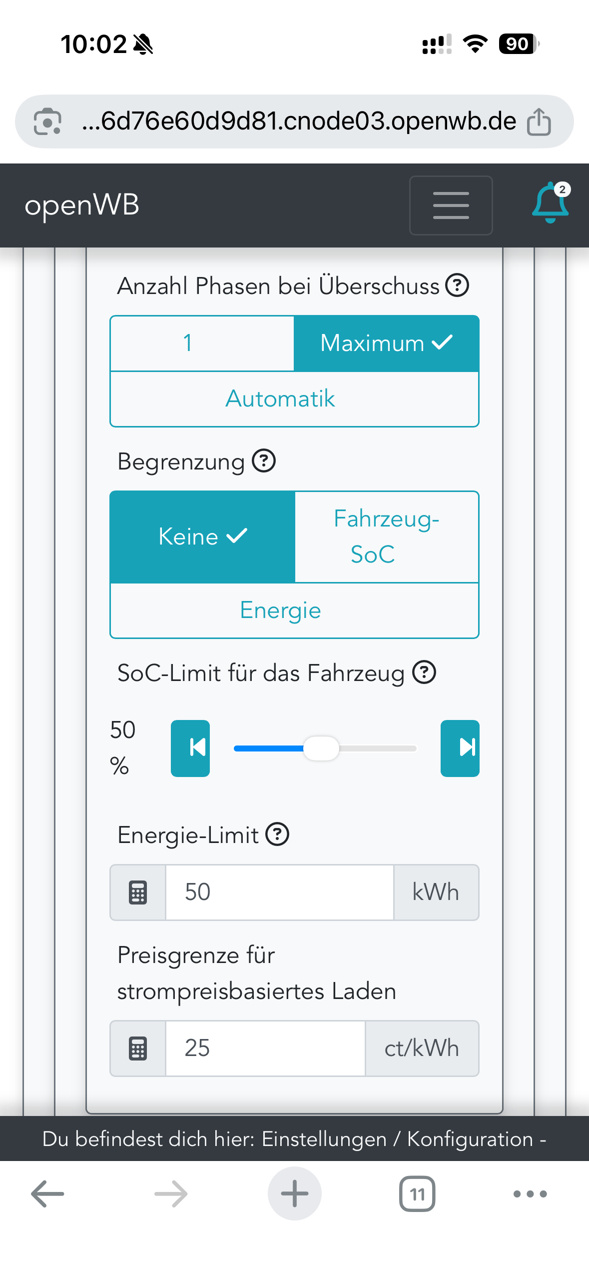

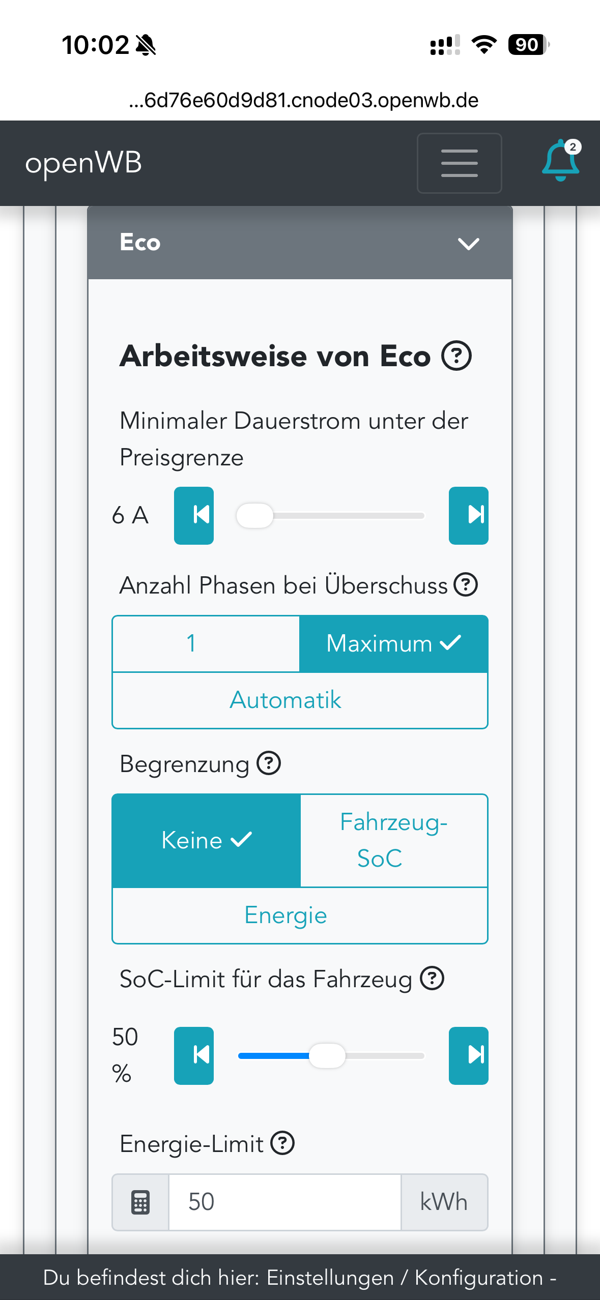

Anbei nun auch die Einstellungen des Eco Profils. Und ja dort sind 6A als minimaler Dauerstrom konfiguriert. Ich bin davon ausgegangen, dass die WB davon nach oben abweichen kann.
Ist dem nicht so?
Ist dem nicht so?

Re: Frage zum Eco Laden und aktiver Speichersteuerung von Huawei
Hier der für deine Frage wesentliche Teil des ?-Textes:
Das "minimaler" bei bezieht sich also auf den Anteil aus dem Netz. Mehr wird's bei Sonne. Keine Frage - sinnvoller wäre es sicherlich ohne "minimaler", so dass der Überschuss den billigen Netzstrom bis zur maximalen Ladeleistung des Autos verdrängen könnte....wird mit dem eingestellten Ladestrom geladen und -falls vorhanden- zusätzlich mit dem Überschuss.
