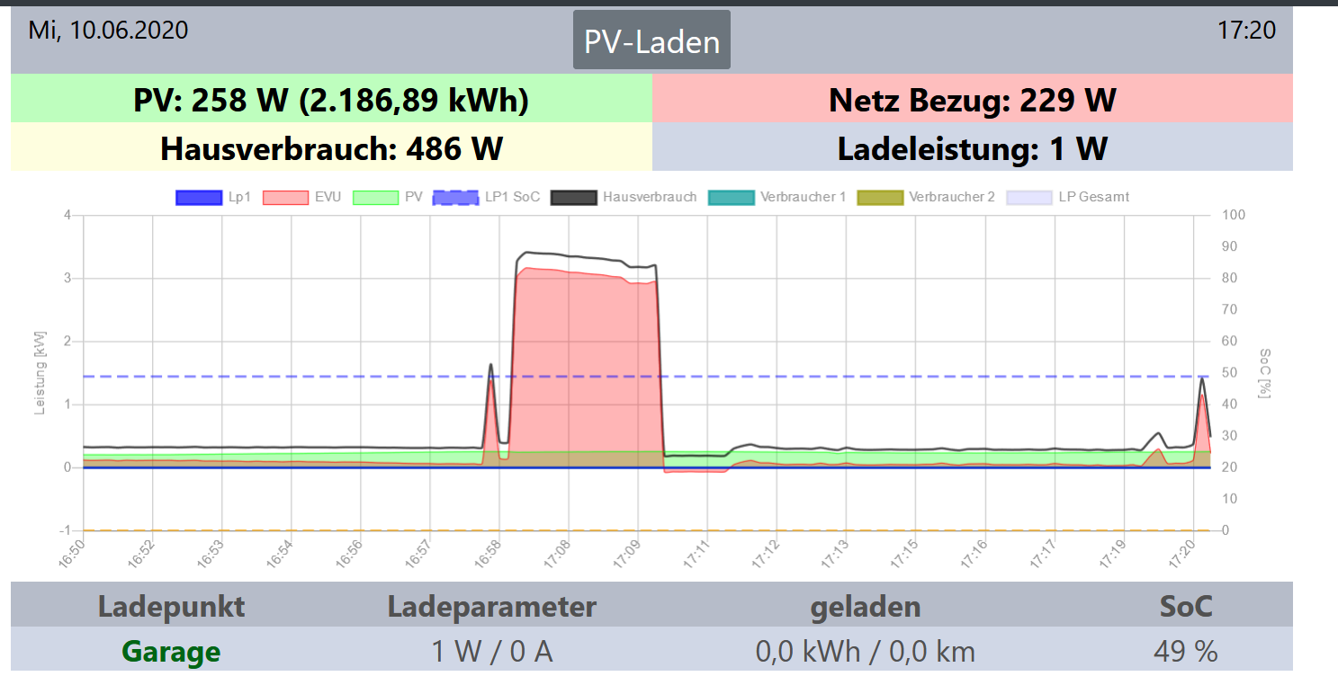

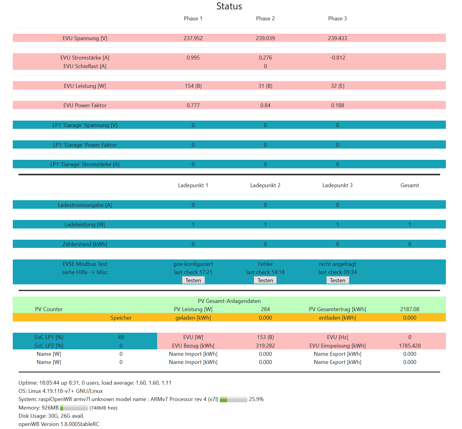

Ich bräuchte ein paar Hilfen.
Ich hab erstmal zwei Screenshot eingefügt:
Anmerkung 2020-06-10 180559.png (95.14 KiB) 546 mal betrachtet
Anmerkung 2020-06-10 172103.png (141.03 KiB) 548 mal betrachtet
Anmerkung 2020-06-10 175749.png (182.26 KiB) 548 mal betrachtet
Anmerkung 2020-06-10 175822.png (107.19 KiB) 548 mal betrachtet
Damit ihr seht wie das aussieht bei mir.
Als ich vorhin die Zoe an den Lader gesteckt habe, hat sie sofort angefangen zu laden. Ich hatte nicht den Eindruck, dass ich über openWB darauf einen Einfluss hatte.
Wie regel ich das?
Wie muss ich die Zoe einstellen?
Was muss ich an der home+ einstellen?
Wie merke ich, ob der Raspi mit openWB richtig mit dem home+ kommuniziert?
Als ich vorhin geladen habe, ist der Hausverbrauch gestiegen, aber es wurde keine Ladung in openWB festgestellt. Kann man ja auch am Screenshot sehen, denn das Auto hat geladen, aber es steht ja auf 0,0 kWh. Der SoC der Zoe hat sich aber verändert.
Ich würde jetzt gerne erstmal hinbekommen, dass ich in openWB das Laden starten kann und er nicht sofort los lädt, wenn ich das Auto mit der Wallbox verbinde. Nur wie?

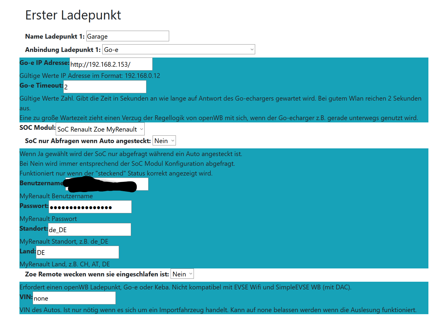

Hat niemand eine Idee, was ich noch tun muss, damit ich aus openWB Zugriff auf die go-e habe? Bisher machen alle Klicks und Einstellungen keinen Unterschied. Die go-e reagiert nicht darauf. Ich habe in der go-e App die http API aktiviert und alle Geräte sind im selben Netzwerk. Der Raspi ist per Kabel angebunden und die Wlan Verbindung zur go-E ist auch gut genug. Ich kann über die App von go-e auch alles einstellen.
Braucht ihr noch irgendwelche Infos?
Würde mich über jede Hilfe freuen.

...ich hab keine Ahnung vom dem go-e, aber beim EIntrag in der openWB steht doch, dass die IP eingegeben werden muss...Du hast ne URL drin.

Danke. Das wars. Manchmal ist man einfach betriebsblind...
