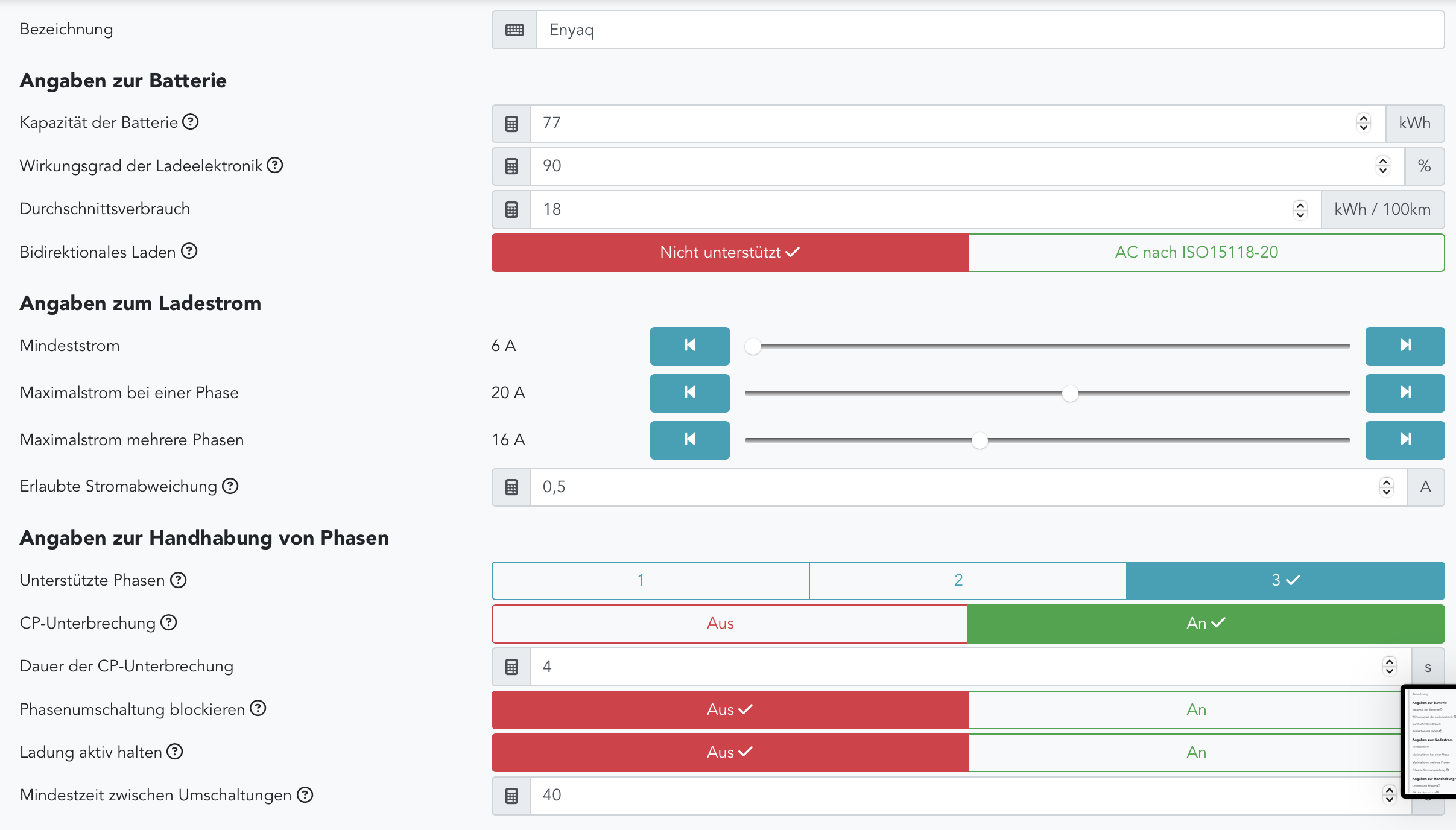

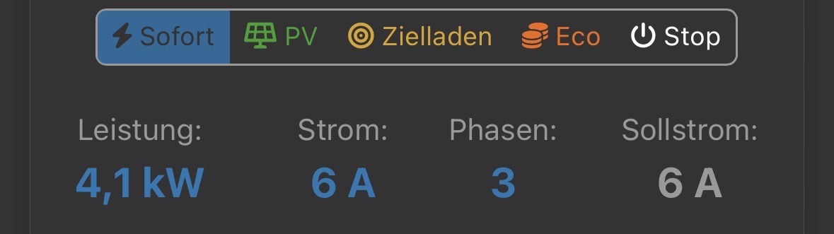

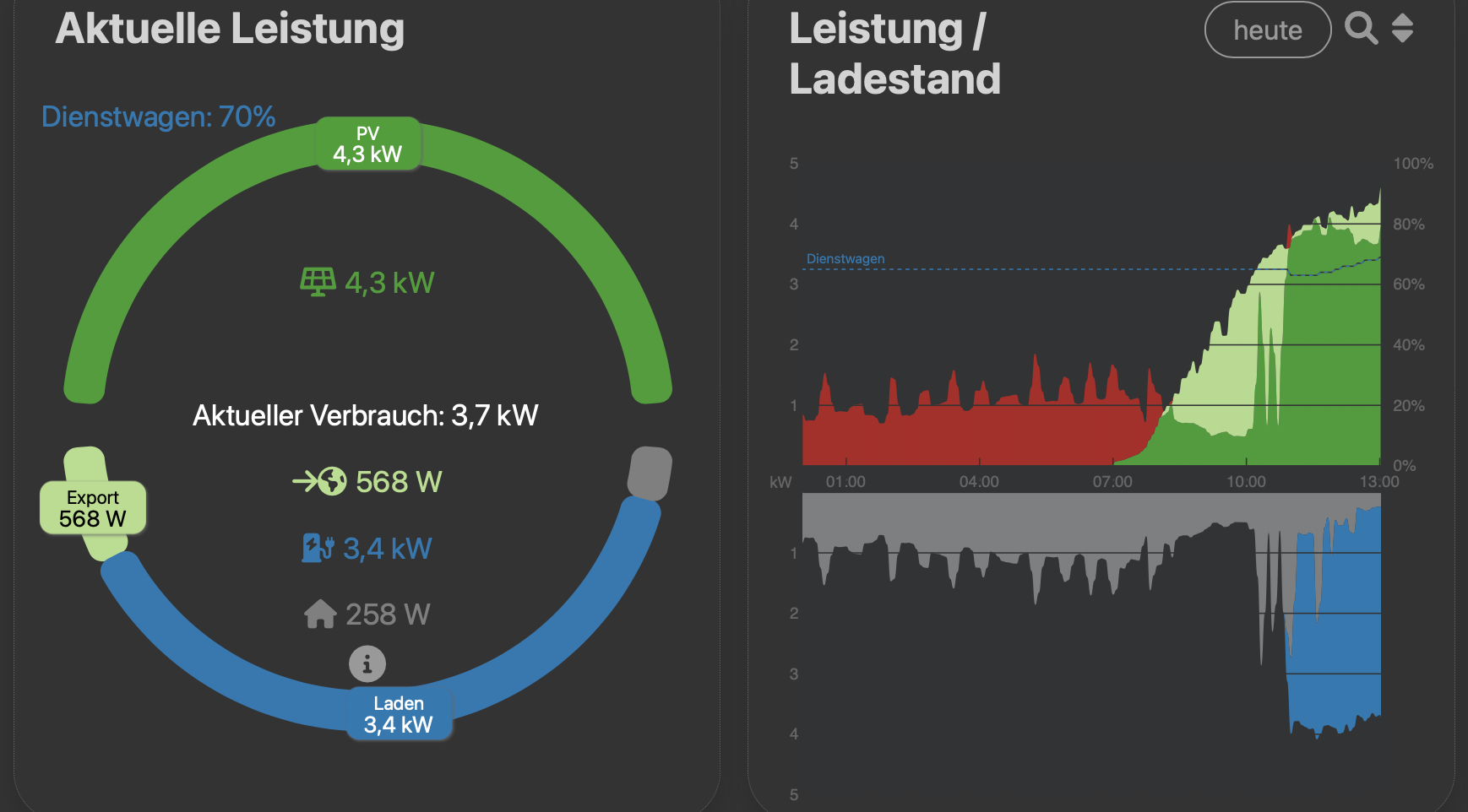

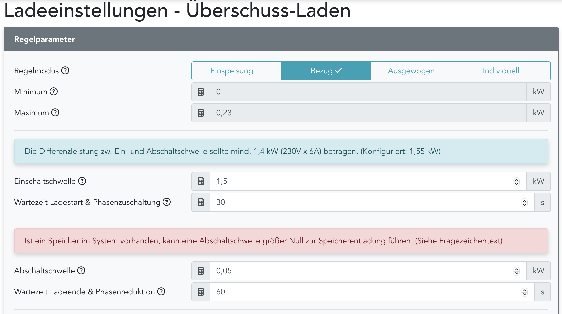

Hi zusammen,
neuerdings (2.1.9 und mit Patch 1) wird beim PV-Laden einphasig nicht mehr die maximale Stromstärke (16A) abgerufen, sondern nur noch maximal 15,2A. Siehe Bilder:
Bildschirmfoto 2026-03-19 um 13.10.58.png (102.43 KiB) 837 mal betrachtet
Bildschirmfoto 2026-03-19 um 13.07.16.png (315.48 KiB) 837 mal betrachtet
Nicht über die 17A wundern - die habe ich mal testweise am Ladepunkt eingestellt, die 15,2A werden aber auch bei 16A exakt so abgerufen.

Hat jemand eine Idee, was das sein kann oder was ich ändern soll?
Update: Ich hab mal testweise auf 3-phasig mit 6A gestellt und da lädt er sauber:
Vielen Dank!
