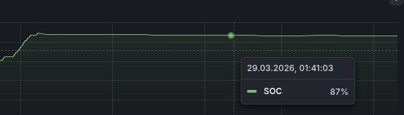

Ich hatte beim Umzug von Teslamate auf einen anderen Host Probleme mit der Übertragung des SoC via MQTT-Bridge in die OWB.
Zum Test hatte ich den SOC mal mittels MQTT-Explorer manuell auf den Wert 76 gesetzt, sowohl in der OWB als auch im Broker von Teslamate und dabei das "retention flag" gesetzt.

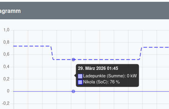

Jetzt habe ich das Problem, dass dieser Wert immer mal wieder fälschlicher Weise in der OWB (aber nicht in Teslamate) aktiv wird.
Das hat auch schon zum überschreiten der eingestellten Ladegrenze geführt.
Weder der Neustart der OWB und/oder Teslamate noch manuelles setzten ohne "retention flag" in beiden Systemen konnten das Problem beheben.
Wo könnte dieser Wert gespeichert sein und wie bekomme ich ihn gelöscht?

Ich deaktiviere mal die Bridge in der OWB, aber ich fürchte, dass die doppelte Bridge nicht die Ursache ist und im Gegenteil das Problem eher entschärft.
Zumindest hat der Neustart des OWB-Mosquitto den falschen Wert wieder aus dem Keller geholt:
