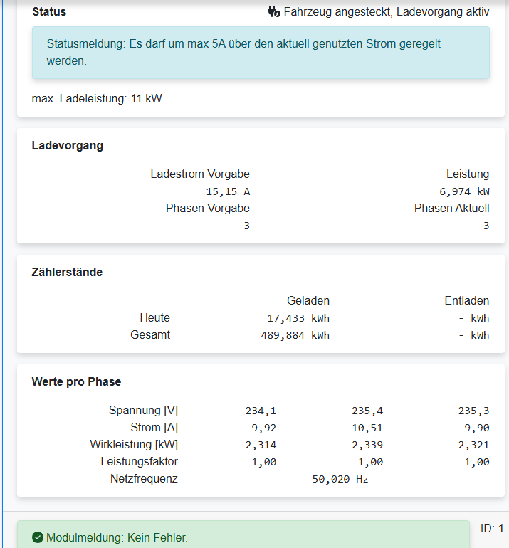

Welche Bedeutung hat diese beim PV-Laden gelegentlich erscheinende Statusmeldung?
In diesem Beispiel-Moment z.B. war die Ladestrom Vorgabe 15,15 A (=der Wert auf den geregelt wird), die Werte pro Phase (=aktuell genutzer Strom) lagen bei 9,92 A, 10,51 A und 9,90 A, im Durchschnitt also bei 10,11 A, plus die 5A-Aufschlag ergibt nahezu die 15,15 A-Vorgabe.
Danke für Eure Erklärung dazu.

Die Meldung bedeutet, dass nicht höher geregelt wird, weil das Auto nicht mehr nimmt (meist: mit dem Hochregeln nicht nachkommt)
Das mit den 5A ist im Ladestandard wohl so festgelegt.

M.E. ist das ein feature, um abrupte Stromsprünge zu vermeiden. Ansonsten kann es zu wildem Aufschwingen kommen.
Angenommen man ist im "Sofort" und hat dort 16A eingestellt, dann geht es von 6A startend mit max. 5A-Schritten je Regelschleife (normal = 10s, langsam = 20s, sehr langsam = 60s) zu den 16A.
