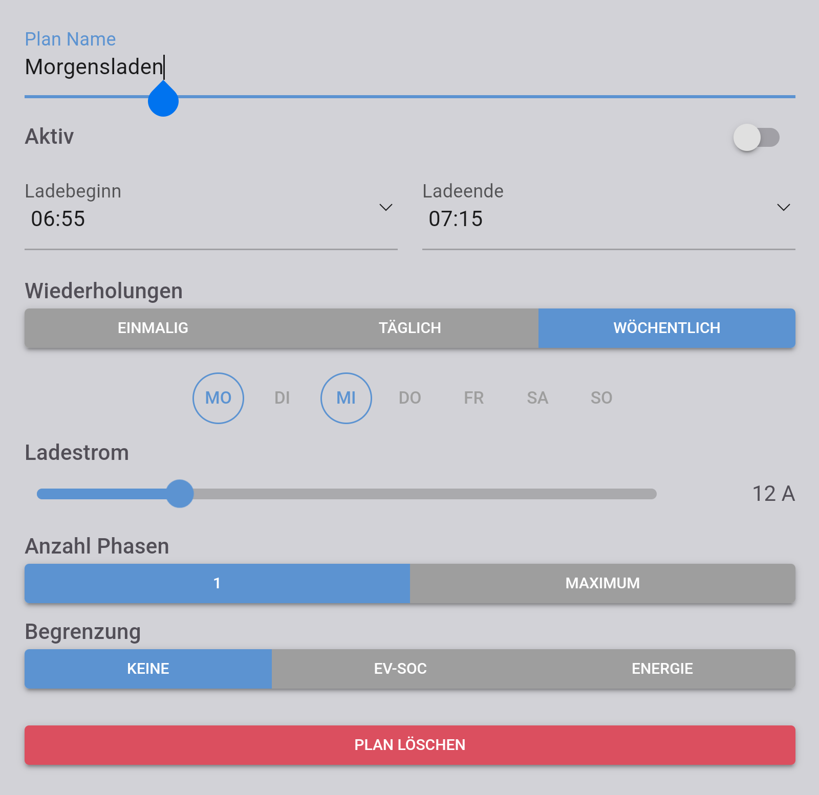

Nimm PV-Lademodus + unten das optionale Zeitladen hinzu. Für Letzters ist auch die Phasenvorgabe 1p oder Max. unabhängig von PV möglich (sw2.1.9-patch2).
Hier ein Bsp. meines "Morgensladen" - aktuell nicht aktiviert.

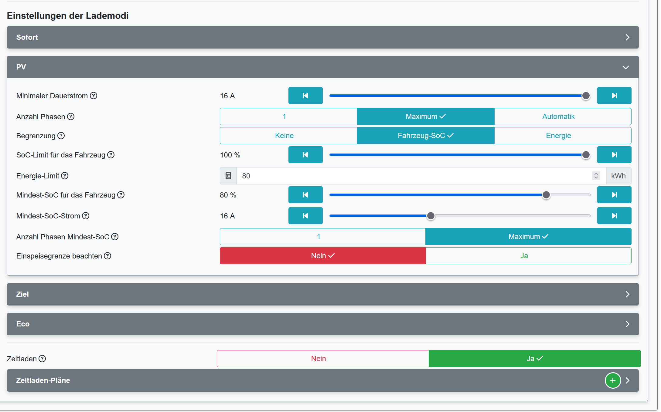

Danke - aber leider funktioniert das nicht. Anzahl Phasen Maximum unter PV gewählt:
(142.33 KiB) Noch nie heruntergeladen

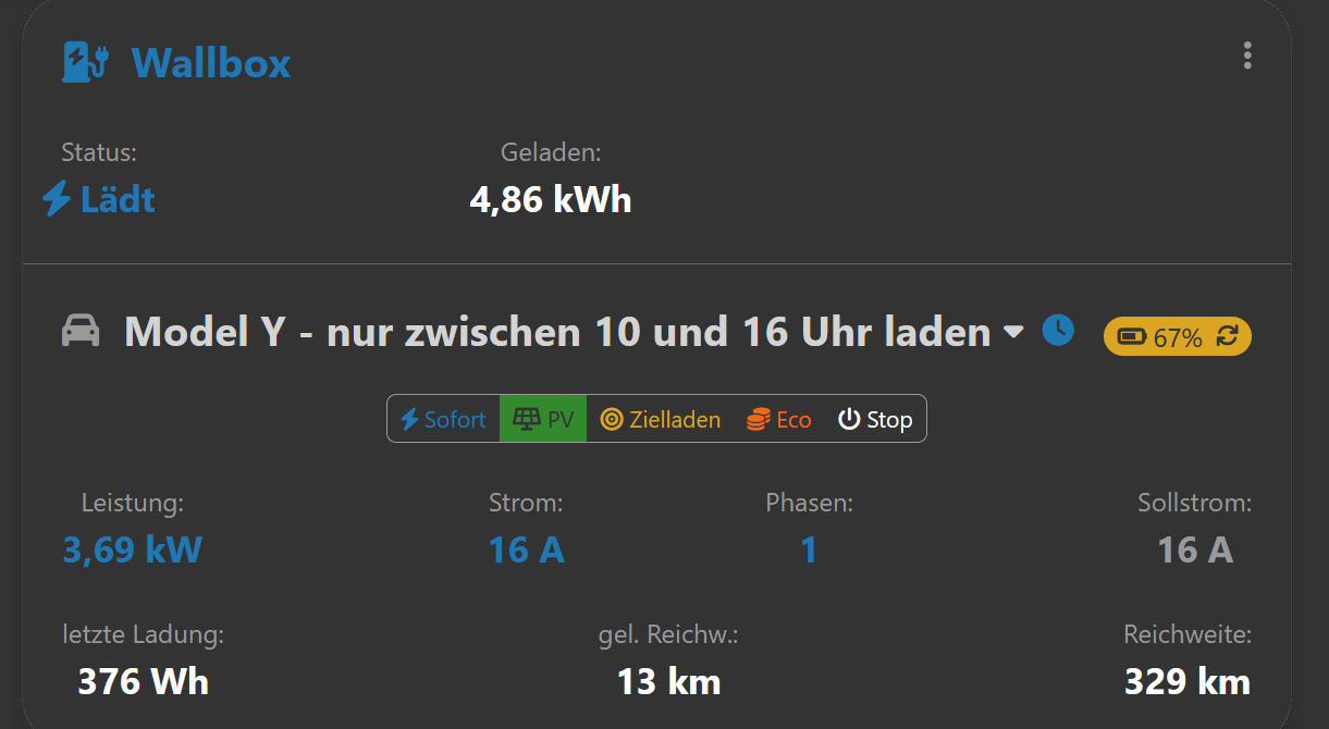

Trotzdem lädt er nur mit einer Phase:
Screenshot 2026-04-06 112231.png (73.89 KiB) 88 mal betrachtet

vivathan hat geschrieben: Mo Apr 06, 2026 9:26 am Danke - aber leider funktioniert das nicht. Anzahl Phasen Maximum unter PV gewählt:

Du musst einen Plan unter Zeitladen anlegen (ganz unten) und nicht die Einstellungen im PV Laden ändern.
Der kann im aktuellen Modus "dazugebucht" werden.

Danke - Plan unter Zeitladen war angelegt - allerdings war dort noch die Anzahl Phasen auf 1 konfiguriert (Standardeinstellung bei Neuanlage). Die Konfigurationseinstellungen sind leider ziemlich verwirrend - auch die Onlinehilfe führt hier nicht zu mehr Klarheit. Sowohl bei den Ladeeinstellungen Sofort, PV etc. können die Anzahl Phasen konfiguriert werden - als auch bei der Zeiteinstellung des Zeitladens - wenn sich die Einstellungen widersprechen - zieht die Phaseneinstellung unter Zeitladen (zumindest nach meinem Verständnis).

Wenn sie sich widersprechen, ist das ein Zeichen maximaler Konfigurierbarkeit. PV-laden mit 1p und zeitladen mit 3p ist durchaus erwünscht.
