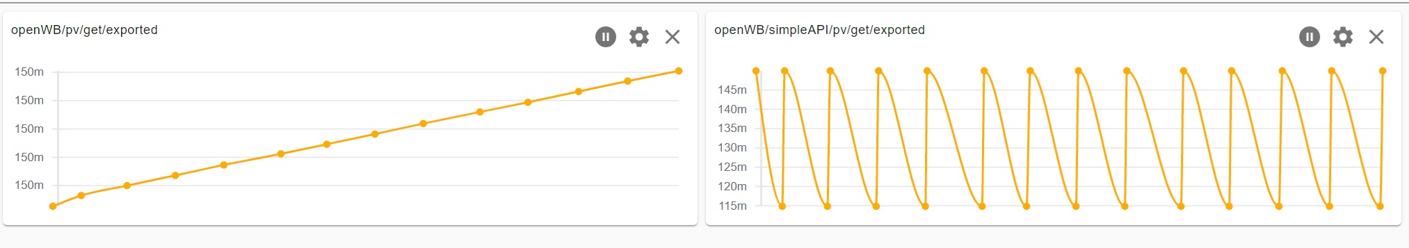

Links das "alte" MQTT und rechts die simpleAPI-MQTT.

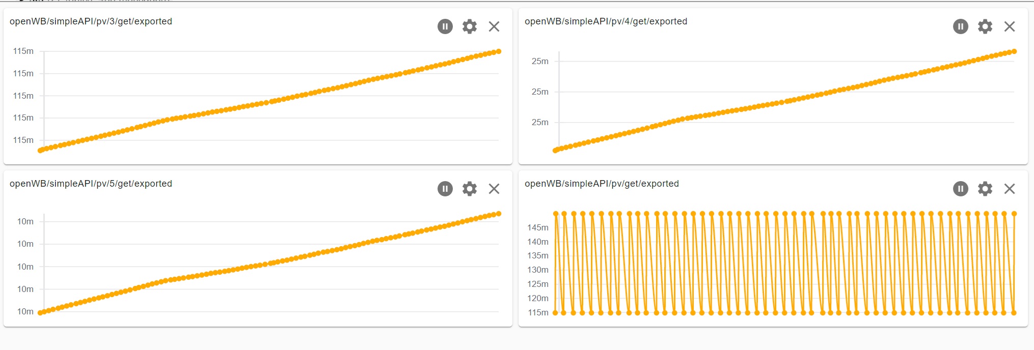

Ich betreibe 3x PVA, der schwankende Wert ist der PV-Gesamt-Export. Hier nochmal die 3 Einzelwerte und rechts unten der Gesamtwert:

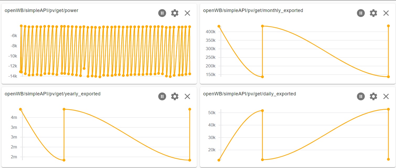

Auch die Gesamt-Leistung und die Tages-, Monats- und JahresGESAMTwerte schwanken:

Re: [MQTT] SimpleAPI schwankender Wert für PV-Export
Ich hatte das schonmal gemeldet, ich vermute das liegt an der SimpleAPI Funktion "Keine ID ist niedrigste ID".
Ohne SimpleAPI ist PV ohne ID die Summe aller PVs.
Wenn die SimpleAPI nun PV ohne ID als PV<kleinste ID> interpretiert und kurz danach als Summe aller PVs, dann wechselt der Wert immer hin und her, da er den gleichen Pfad hat.
