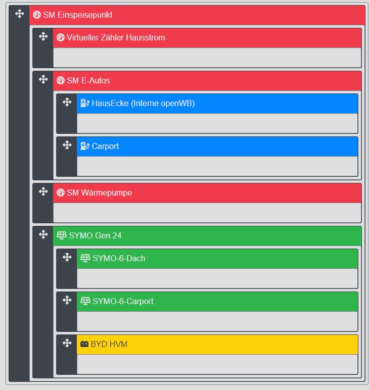

ich habe Probleme beim Berechnen und darstellen der aktuellen Leistung.
Meine Installation ist wie folgt:
SM Einspeisepunkt _______________________ Fronius Gen24
.........................|...............|............|_ Fronius Primo A
.........................|...............|............|_ Fronius Primo B
.................... SM WP......SM 2xWBs.........|_ Hausinstallation
....................Wärme-......2x OpenWB
.................... pumpe

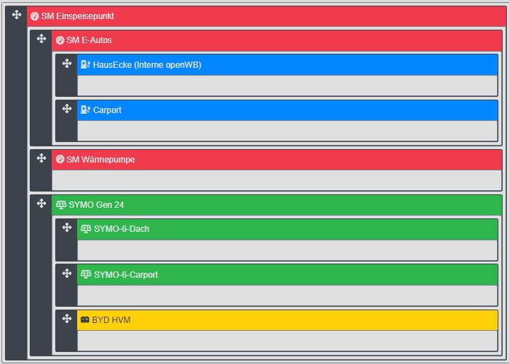

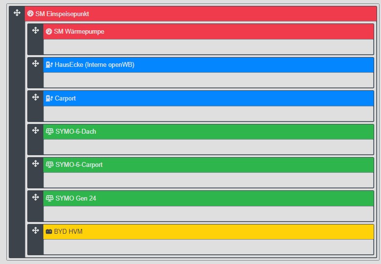

Ich habe die Struktur gemäß Bildern gesetzt und erhalte derzeit keine korrekte Berechnung in der OpenWB Oberfläche.
Frage: ist die Struktur der installation so korrekt in OpenWB eingegeben?
Erst mit der Zuordnung der beiden Primos unter den Gen24 scheint der PV Strom korrekt summiert zu werden. Ich erhalte aber immer falsche bzw. keine Haus Verbrauchswerte.
Screenshot 2026-04-08 145714.jpg (28.03 KiB) 1947 mal betrachtet
Screenshot 2026-04-08 145726.jpg (36.17 KiB) 1947 mal betrachtet
Screenshot_20260406_104646_OpenWB Struktur.jpg (68.27 KiB) 1949 mal betrachtet

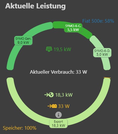

Auch ein virtueller Zähler führt nicht dazu, dass der hausstrom in der Übersicht angezeigt wird (Virt Zähler beim Feld Hausverbrauch zugeordnet).

Die PV-Verschachtelung erscheint mir nicht richtig. Staffel 1 auf YT gesichtet? viewtopic.php?t=8815
ps
Hausverbrauch = nicht gemessener Verbrauch
pps
Virtueller Zähler für Hausverbrauch muss raus.
ppps

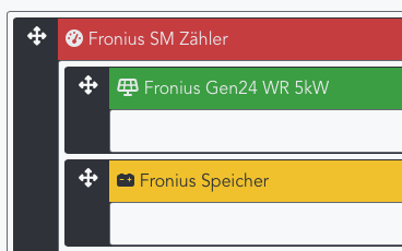

Bei Fronius liegt der Speicher immer auf selbiger Hierachieebene wie der zugehörige PV-WR (trotz HV-Hybrid-System). Die anderen beiden Smyo würde ich auch auf diese Ebene platzieren.

Meines Erachtens ist das auch die für dich richtige Konfiguration mit deiner skizzierten Verteilung:
Den Smartmeter für die beiden Wallboxen weglassen, da diese eh schon eigene Zähler haben und die Anmerkungen von aiole noch berücksichtigen, dass die WR alle untereinander auf gleicher Höhe sind und der BYD Speicher ebenfalls auf gleicher Höhe. Dann sollte der übrige Verbrauch deinem Hausverbrauch entsprechen.

Bei Fronius liegt der Speicher nicht unter dem WR, trotz Hybridsystem. Ansonsten volle Zustimmung zu deiner Konfiguration.

Sry - war nur optisch unterwegs :o . Hab's mal hervorgehoben.

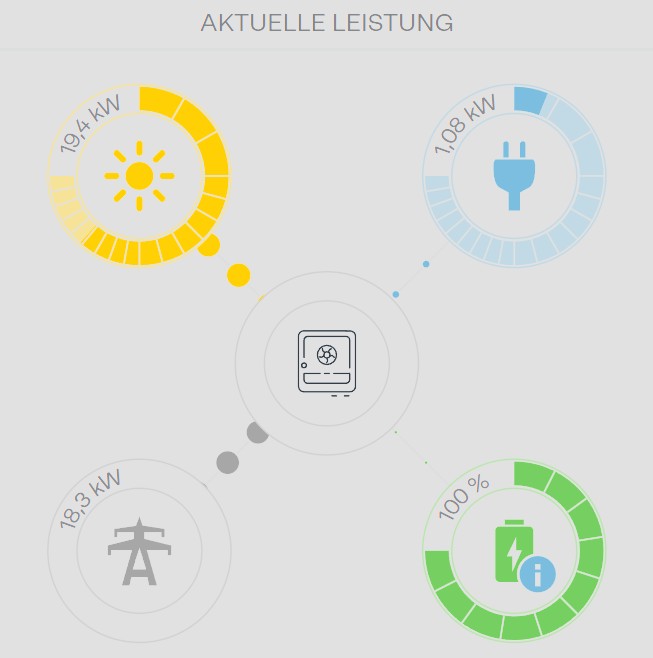

Danke! Die Werte scheinen zu passen mit der Konfiguration siehe Bild. Hausverbrauch wird von OpenWB ermittelt.
Es kommt aber noch zyklisch :arrow: "Fehler beim berechnen des Strommixes".

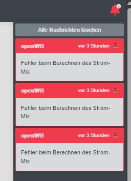

SPo hat geschrieben: Mi Apr 08, 2026 5:18 pm Danke! Die Werte scheinen zu passen mit der Konfiguration siehe Bild. Hausverbrauch wird von OpenWB ermittelt.
Wo kommt dieser Fehler? Screenshot oder noch besser ein Log davon wäre gut.
Kommt meist damm wenn im Haus doch noch irgendwo anders her eine Erzeugung/Einspeisung kommt, bzw aus der Batterie etc. Kann auch nur zeitweise sein wenns ein Timing Problem ist. Wobei es sollte eher eine Warnung sein, keine Fehlermeldung.

Das sehe ich z.B. auf der Seite:Konfiguration - Lastmanagement oben rechts als Nachricht.
Aber es scheint, dass das noch "Artefakte" von meinen Tests waren - seit 3h ist Ruhe. Ich beobachte das Morgen weiter.
