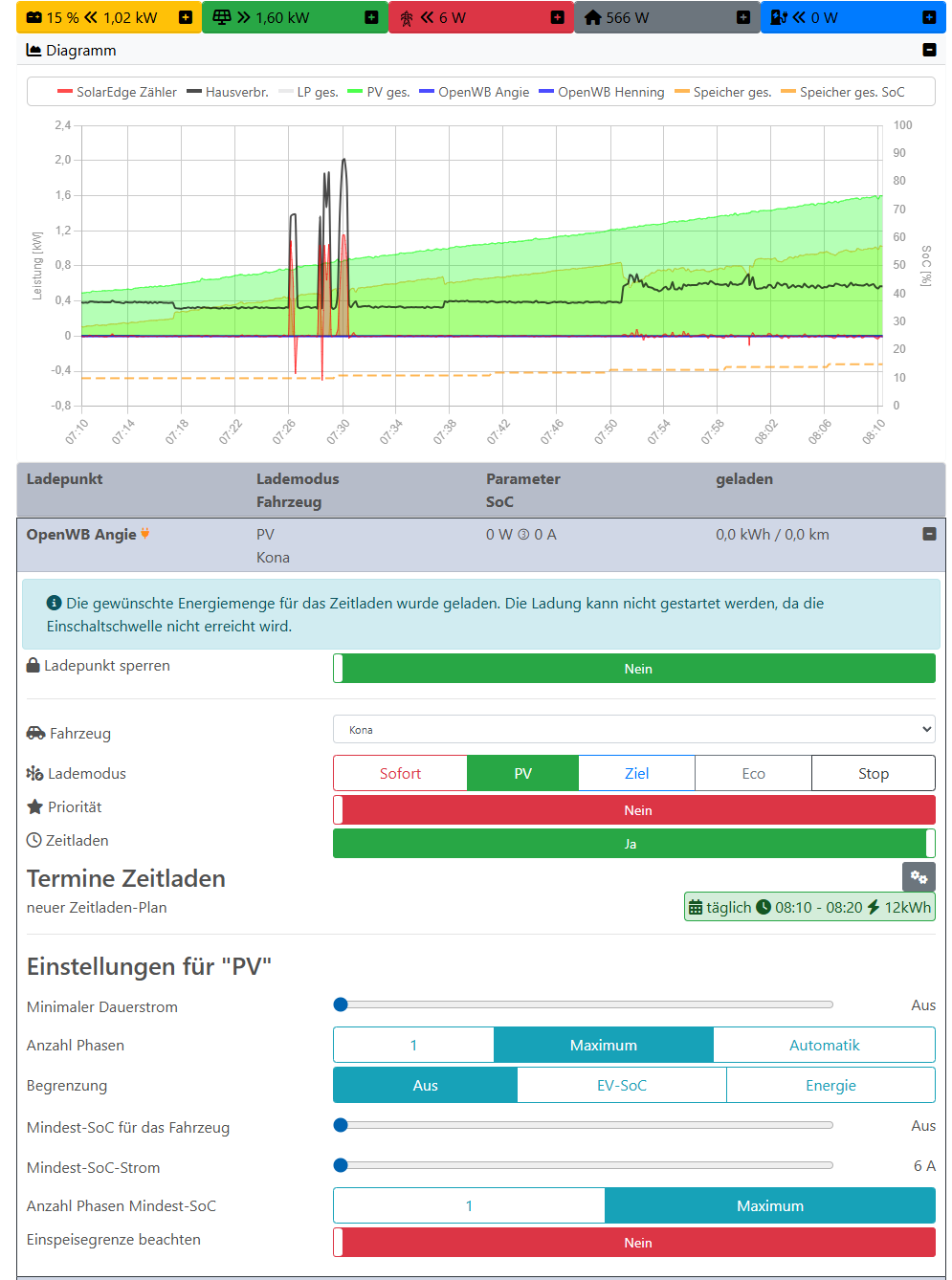

nach langen Forum durchforsten habe ich herausgefunden das man im Modus PV auch ein Zeit Fenster definieren kann.
Mein Szenario ist Tags PV Laden und wenn und über Nacht von 0:00 - 5:00 laden ( Octopus GO Tarif).
Gebe ich keine kwh Begrenzung vor geht auch alles, sage ich der Box ich möchte aber nur 10kwh laden, weil den Rest lade ich dann vormittags PV lade, startet die Ladung nicht.
Es steht unmittelbar nach erreichen des Zeit Fenster da: "die gewünschte Energiemenge wurde bereite geladen" , obwohl beim Ladepunkte 0,0 kwh im Ladevorgang steht?
Die Zeitangaben des Zeitfenster habe ich nur zu Test auf 8:10 gesetzt.
Im ECO Modus mit Zeitfenster Nachst(0:00-5:00) startet die Ladung auch nicht, weil die Einschaltschwelle nicht überschritten wird.
Ich habe bei Übergreifendes einfach 30 cent stehen und definiere im ECO Modus die Schwelle von 35 Cent und ein Mindestladestrom von 10A, aber es startet einfach nicht.
Auch ohne aktives Zeit Fenster startet ECO nicht.
SOC kann mein Hyundai nicht auslesen, das Modul gibt mir keine Daten.
Screenshot 2026-04-15 081634.png (139.28 KiB) 274 mal betrachtet

Re: Laden im Zeitfenster mit Energiemenge funktioniert nicht
Bitte nach dieser Anleitung vorgehen: viewtopic.php?t=1526
