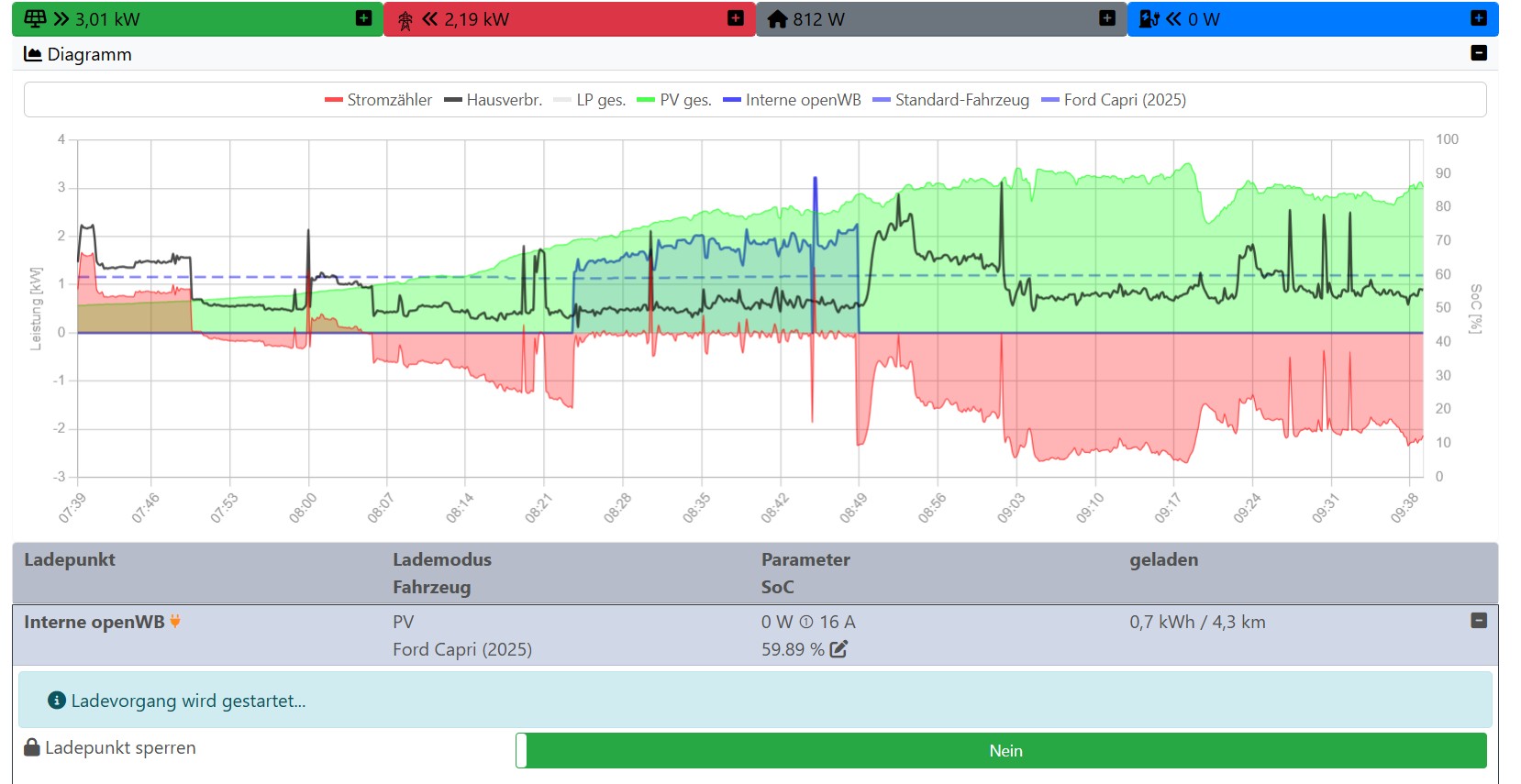

wir nutzen die openWB Pro+ seit einigen Monaten mit unserem Ford Capri; leider ist das Ladeverhalten sehr instabil, d.h. oft stoppt die Ladung mitten im Ladevorgang und der Capri zeigt "Ladefehler" an - im Anhang zum Post mal ein aktuelles Beispiel von heute. Der Tag hat schon mit einem Ladefehler begonnen, so dass ich den Wagen erstmal physisch ab- und wieder anstecken musste. Knapp 25 Minuten später dann wie aus dem Nichts der nächste Ladefehler.
Ich habe dazu auch schon mehrmals mit dem openWB Support Kontakt gehabt. Remote Tests usw. waren alle ohne Ergebnis, wir konnten den Fehler nicht eingrenzen.
Sofortladen bei 8A als auch bei 16A läuft stabil durch. Ich hatte aber tatsächlich in der Vergangenheit auch schon mal einen Ladefehler-Abbruch während des Sofortladens mit 16A, kann mich aber nicht mehr an die Details erinnern.
Hat hier jemand im Forum ähnliche Probleme? Oder nutzt die openWB Pro mit einem Ford Capri (oder Explorer) problemlos?
Ich bin für jede Hilfe dankbar. Ständig die Wallbox zu checken, ob sie denn wirklich lädt & im Zweifel raus zum physischen Umstecken zu gehen ist leider mehr als nervig.

Wenn gleichbleibender Ladestrom unauffällig ist, ein wechselnder aber problematisch, was sagt Ford dazu?

Die WB ist ein "nur Stromanbieter". Der aktive "Partner" ist das EV. Es kommt leider öfter vor, dass sich EV nicht sauber an den Ladestandard halten.
Ja - probiere bitte erstmal eine andere Marke - am besten Tesla oder BMW/Mercedes. VW - lieber nicht - dort klemmt's öfter.

In welchem Modus läuft die openWB Pro(+)? „PWM“ oder „PWM mit Fahrzeugerkennung“?

Ich nutze primär den Modus "PWM mit Fahrzeugerkennung". Der Support hat mich auch gebeten, das reine "PWM" auszuprobieren, was aber keine Besserung gebracht hat. Bin dann wieder zum Modus mit SOC-Auslesung zurück.

Ich hab mit mit der series 2 und dem Ford Capri genau die gleichen Probleme beim PV Überschuss laden. Beim KIA EV6 funktioniert alles seit 2 Jahren problemlos. Liegt auf jeden Fall am Auto.

Damit sieht es ganz so aus, als on der Capri mit wechselnden Stromvorgaben des PV-Ladens nixht klarkommt. Was an sich komisch ist, denn der Caori ist ja auch ein MEB-Abkömmling und deren onBoard-Charger kommen eigentlich damit zurecht.
