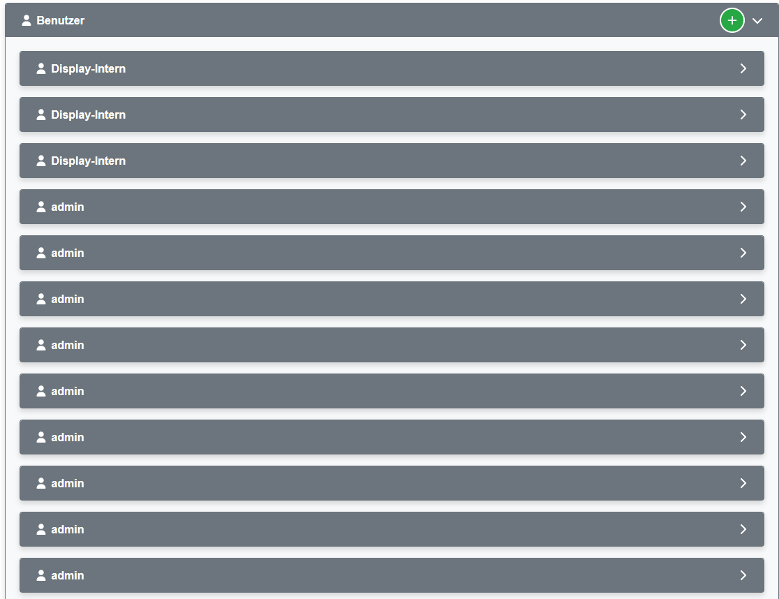

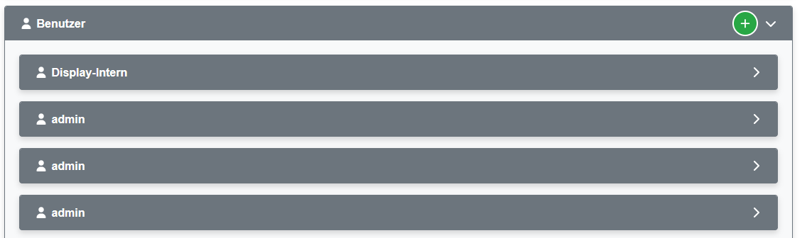

Ich habe gerade angefangen mich mit der BV zu beschäftigen und stoße leider gleich am Anfang auf die ersten Probleme. Ich betreibe eine stand-alone mit vier angeschlossenen openWBs, wobei es sich bei einer um eine Duo handelt.
1. Ich sehe viele Dinge drei mal, z.B. den admin account: Eine Änderung scheint dabei alle einträge zu ändern.
Ähnlich sieht es bei den Gruppen anonymous, display, user und bei den meisten Rollen aus.
2. Der Display-Intern Nutzer im Bild ergibt bei mir keinen Sinn, da die stand-alone kein display hat (und auch so konfiguriert ist)
3. Alle vier angeschlossene openWBs haben ein integriertes Display, weshalb ich laut Anleitung eigentlich jeweils ein Display-<IP> Benutzer erwarten würde. Diese werden offensichtlich nicht erzeugt.
Ich würde gern auch ein Log file zur verfügung stellen, bin mir aber nicht sicher welches relevant wäre. Im main log finde ich folgendes:
Edit: ich sehe gerade, dass sich offensichtlich alles bei jedem reboot verdreifacht:
