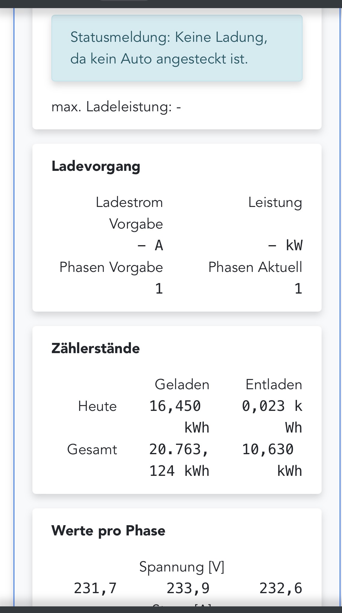

Ich nehme einmal an, dass auf der Status-Seite des Ladepunkts auch eine Stromvorgabe von 6A steht, oder? Dann funktioniert die openwB-Software soweit und ist richtig konfiguriert.
Der nächste in der Reihe wäre nun die smartWB. Ich nehme da auch mal an, dass die das Auto selbstständig schon laden würde bzw. auch schon mal geladen hat. Das lässt dann nur noch die Kommunikation von openWB zur smartWB oder die fernsteuerungsoption der smartWB als Fehlerquelle. Du kannst ja mal in den Logs der openWB unter „System->Fehlersuche“ kucken, ob da irgendwelche Fehlermeldungen drin sind. Vielleicht ist es auch nur ein simpler, bislang übersehenerTippfehler in der IP.

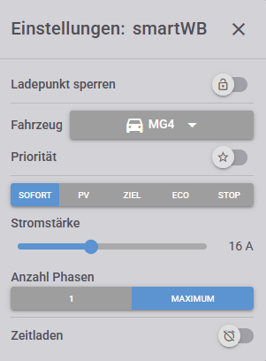

meinst du das?
Screenshot 2026-05-16 085703.png (25.07 KiB) 56 mal betrachtet
aus dem Logo geht wohl nix hervor. Hatte mal die KI gefragt :(
Gibt es denn ein Anleitung wie man die OpenWB 2 und SmartWB zusammen betreibt?

Nein, ich meinte das hier. (vielleicht hast du auch colors eingestellt und da sieht das so aus wir bei dir?)
