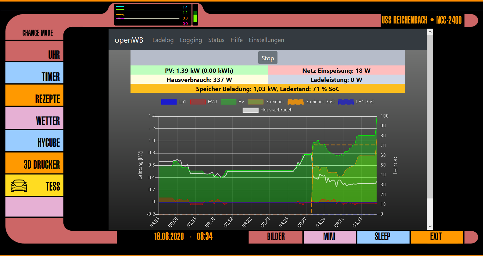

nachdem jetzt fast alles gut funktioniert kommen die 'kleinen' Wünsche.
Ich würde gerne die openWB, wie vieles andere auch in meiner Küchenuhr haben, dazu wäre es aber prima wenn ich den Theme anpassen könnte.
Gibts da ne einfache / saubere Möglichkeit einen vorhanden Theme anzupassen, oder sollte man da die Finger von lassen?
Eigentlich müsste nur der Graph ein bisschen weniger hoch werden, dann würd das schon ganz gut passen.

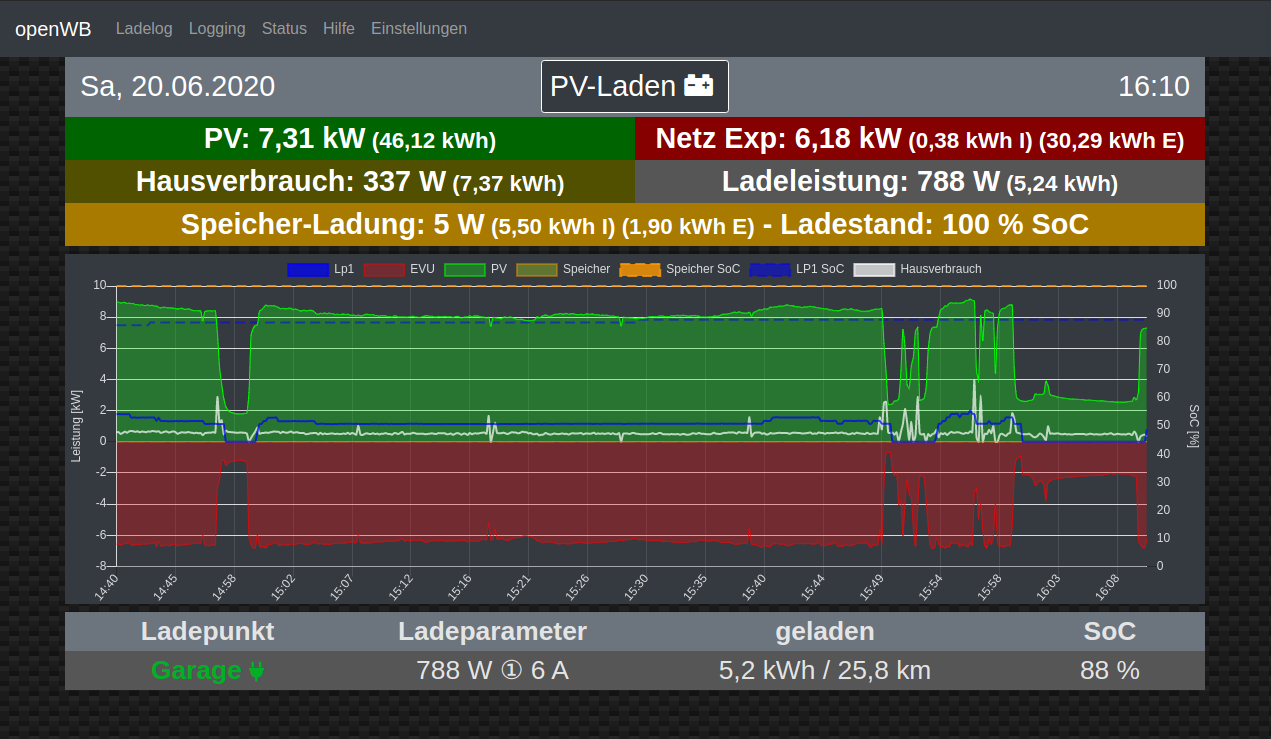

wenn Du per SSH auf die Wallbox kommst und fließend HTML/CSS/JS sprichst, kannst Du das alles recht einfach anpassen.
Anscheinend möchtest Du als Basis das Theme "Dark" nutzen. Die Dateien des Themes findest Du unter "/var/www/html/openWB/web/themes/" im Ordner "dark".
Für ein paar kleinere Anpassungen reicht es sicher aus, wenn Du die Dateien style.css und theme.html in einen neuen Ordner kopierst und die anderen Dateien per Symlink verknüpfst. So musst Du "nur" alle neuen Änderungen dieser beiden Dateien regelmäßig in Dein angepasstes Theme übernehmen. das bedeutet leider: nach jedem Update wieder auf die Wallbox und die Dateien style.css und theme.html auf Änderungen prüfen oder alle commits im git durchgehen.
Als Beispiel mal meine Anpassungen am Theme.

Hab inzwischen ein wenig probiert, vielleicht erst kurze Erklärung zur Küchenuhr:
Das ist ein Win 10 Tablet, die Software ist selbst geschrieben (C# / WPF), da ich kein 'Künstler' bin, brauchte ich nen 'Design Vorlage', hab mich da an 'Kindertage' erinnert und bin fündig geworden
Der Rest ist ein wenig Photoshop und dann passt das schon.
Ich benutze eine Komponente um den Geko-Browser einzubinden, auch für die Wettervorhersage, da hab ich jetzt raus gefunden wie ich einer Webseite noch ein wenig CSS Unterschieben kann. Klappt bis jetzt ganz gut, und hätte den Vorteil das ich beim Update nicht wieder alles neu machen muss.
Ich wollte in erster Linie erstmal nur das es ohne zu scrollen rein passt, das ist schonmal erfüllt.

Nur noch ne Kurze Frage, den Grafen (genauer die Farben) kann ich nicht per CSS ändern, oder?
Sind halt gerade NICHT die Farben die wir für unsere Anlage haben und meine Frau ist (verständlicherweise) verwirrt, wenn das grüne orange und das Blaue grün ist
