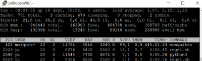

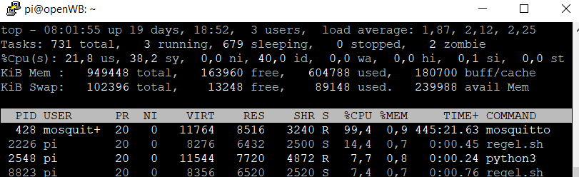

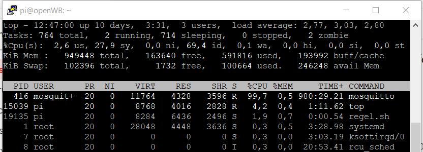

Der mosquitto Dienst lähmt den OpenWB Raspi. Folge ist die Website wird nicht geliefert.

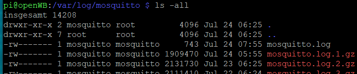

Leider habe ich keinen Zugriff auf die mosquitto.log Permission denied
Dachte der User "Pi" ist root? Irgendwelche Tipps?

Re: Mosquitto Dienst lähmt WB
sudo ....
