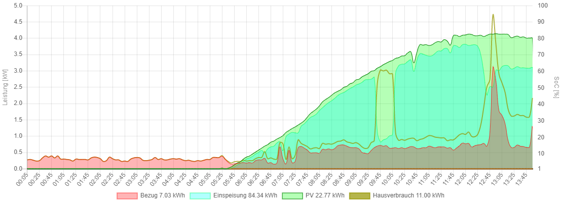

1. Auf der Seite "Status" wird unter EVU Schieflast [A] anscheinend die Leistungsrichtung (Bezug oder Einspeisung) nicht berücksichtigt. Ich habe einen einphasigen PV-Wechselrichter, daher kommt es oft vor, dass auf dieser einen Phase eingespeist wird (unter EVU Leistung steht dann auch der Zusatz (E)), während auf den anderen Phasen bezogen wird (EVU Leistung mit Zusatz (B)). Die angezeigte Schieflast berücksichtigt aber anscheinend nur die Differenz der absoluten Ströme.
2. Auf der Seite "Logging", "Daily Graph" passen die Daten nicht. Was in rot als "Bezug" dargestellt wird, ist meines Erachtens der Hausverbrauch. Der angezeigte Hausverbrauch in braun ist immer null. PV und Einspeisung scheinen zu passen. Das Diagramm "Monthly Graph" scheint auch nicht zu passen, die Bilanz PV + Bezug - Einspeisung - Hausverbrauch geht nicht auf. Im Diagramm "Langzeit Live Logging" sind der Hausverbrauch (dort grau), Bezug und PV korrekt, Einspeisung wird dort wie auf der Startseite als negativer Bezug angezeigt.

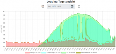

2. Die Logging-Diagramme sind nun anders, aber immer noch falsch. Das Tagesdiagramm zeigt beispielsweise gleichzeitig Werte für Bezug und Einspeisung, was ja nicht sein kann. Der Gesamtwert der Einspeisung heute ist höher als der Gesamtwert PV (siehe Anhang).

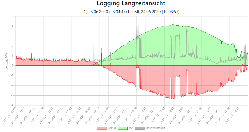

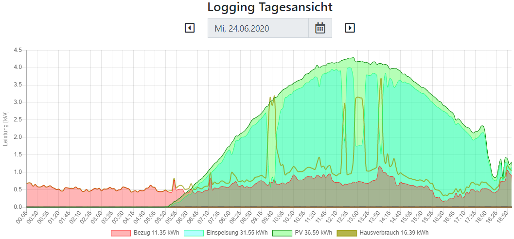

Ah, verstehe. Passt aber trotzdem leider nicht. Im Anhang sind die Diagramme Langzeitansicht und Tagesansicht von heute. Die 1.8 ist seit gestern Mittag drauf, d.h. diese Daten wurden mit der 1.8 aufgezeichnet. Die Langzeitansicht sieht korrekt aus, die Tagesansicht ist dagegen ganz offensichtlich falsch, man vergleiche etwa die Bezugs- und Einspeisewerte der beiden Diagramme. Laut Tagesansicht sind Bezug und Einspeisung ab 6 Uhr gleichzeitig aufgetreten, das ist falsch. Die Bilanz der Gesamtwerte unter der Tagesansicht geht zwar auf (Hausverbrauch = PV + Bezug - Einspeisung), allerdings können auch diese Werte nicht stimmen. Bezogen wurde bis auf einzelne, kurze Peaks im Wesentlichen nur zwischen 0 und 6 Uhr im Schnitt ca. 500 Watt, d.h. in Summe ca. 3kWh. Die angegebenen 11,45kWh liegen deutlich daneben.
