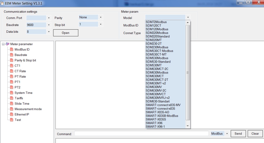

Re: Eastron SDM120-Modbus Einstellungen ändern
Danke!
Yeap - 9600baud wird bei openWB verwendet.
Die Kosten für dauerhafte legale SW-Nutzung wären wirklich mal interessant.
VG aiole
ps
EEM_MeterSet ist eine exe => EEM_MeterSet.exe
Sie war virenfrei und scheint recht viele Eastron-Zähler zu unterstützen (vermutlich alle aktuellen Modelle):
