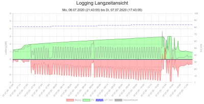

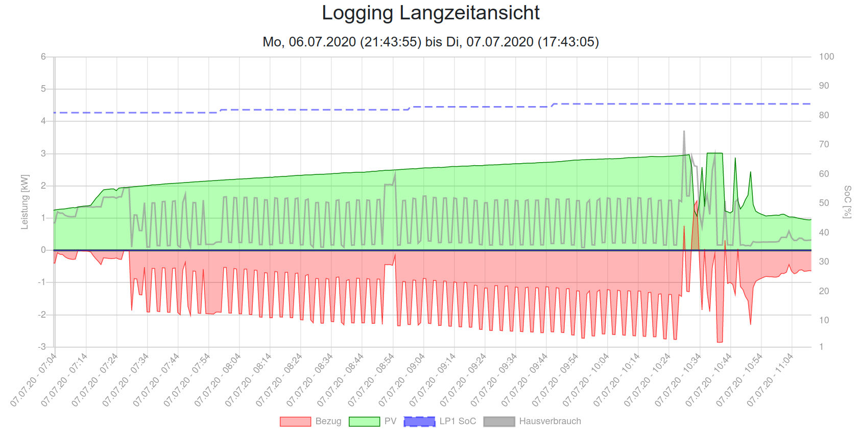

beim mir tritt beim PV-Laden das Problem auf, dass der Ladevorgang im ständigen Wechsel 20sec ein und dann wieder 10sec aus ist. Ich habe schon mehrmals sämtliche Parameter durch geschaut, aber keinen Grund entdeckt, an dem es liegen könnte. Das Ganze sieht wie folgt aus:
Ich nutze als Strombezugsmodul SMA HomeManager, als PV-Modul SMA Energy Meter und als SoC-Modul Nissan Leaf. Die Werte werden alle korrekt angezeigt. Die Ladeeinstellungen sehen wie folgt aus:
Regelmodus: Einspeisung
Einschaltschwelle: 1400
Einschaltverzögerung: 2
Abschaltschwelle: 500 (nicht negativ)
Abschaltverzögerung: 60
Mindeststromstärke: 6A
70%-Regelung: ausgeschaltet
Mindest-SoC: 50%
Mindest-SoC-Stromstärke: 6A
Maximal-SoC: 90%
Installiert habe ich Version 1.8.000StableRC, Betriebssystem ist Raspbian Stretch, Hardware Pi3B+.
Hat jemand eine Idee, woran das Verhalten liegen könnte?

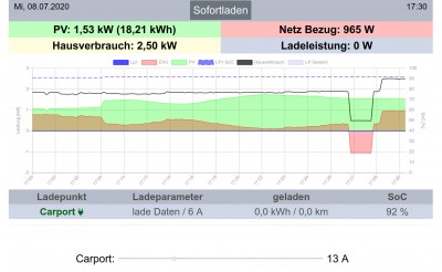

Hab gerade noch festgestellt, dass die SimpleEVSE nicht auf Änderungen des Ladestroms beim Sofortladen reagiert. Es wird konstant mit 6A geladen. Bei Änderung des Werts wird dieser zunächst rot, dann wieder schwarz angezeigt, d. h. es sieht so aus als würde der neue Sollwert erfolgreich übernommen. Der Ladestrom bleibt lt. Bezugsanzeige aber bei 6A.

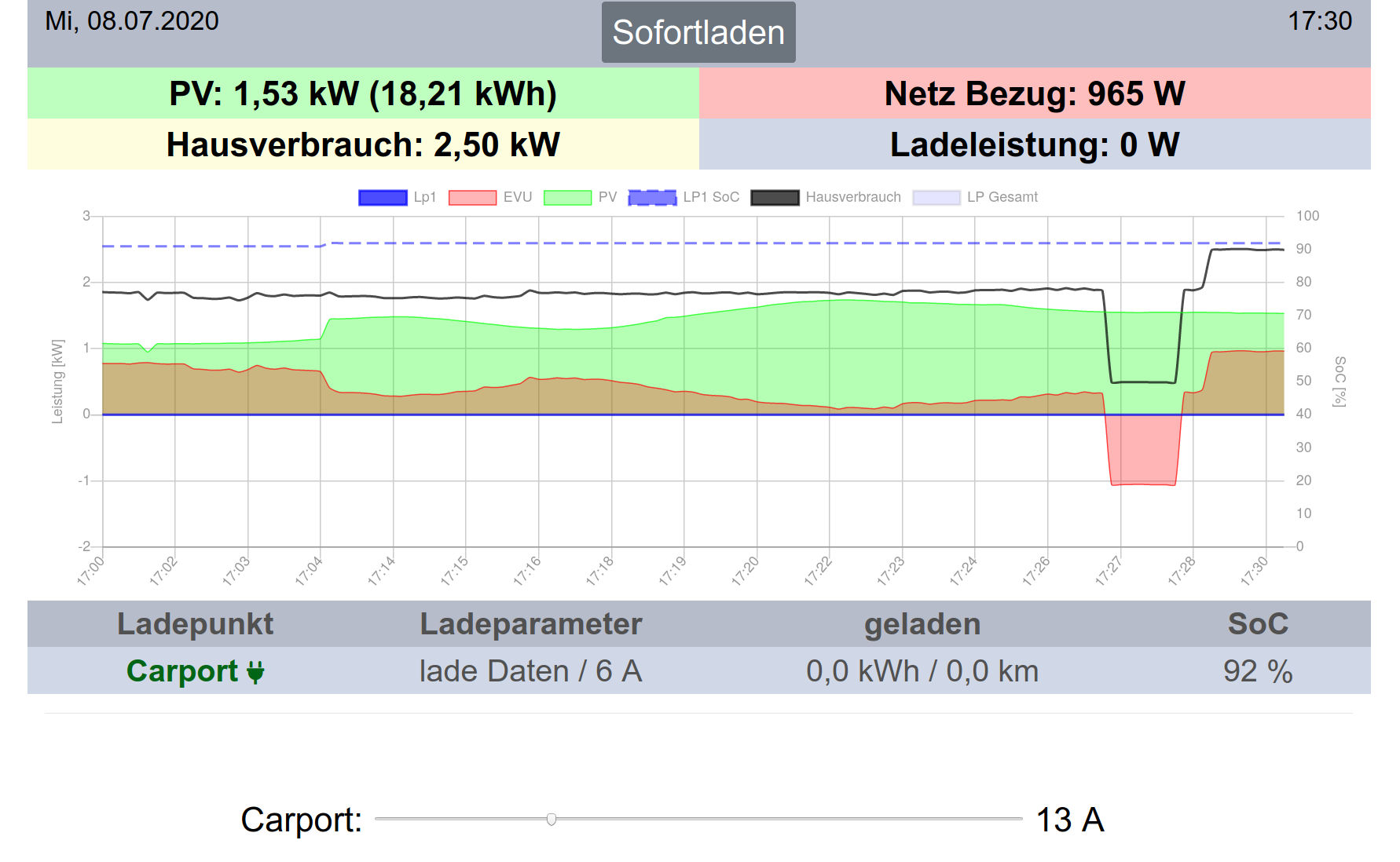

Was sagt denn der Sollstromvorgabewert, der hinter der Ladeleistung auf dem GUI ersichtlich ist?

Aktuell schaut's so aus: Zunächst war openWB im Sofortlade-Modus hat aber trotz Sollwert 13A nur mit 6A geladen. Gegen Ende der Aufzeichnung habe ich die Ladung kurz ausgeschaltet, um die ca. 1,3kW (6A) Differenz ablesen zu können.
- Beiträge: 8937
- Has thanked: 231 times
- Been thanked: 248 times
Re: Problem beim PV-Laden - ständiges Zu- und Abschalten
Wie der Support schon schrieb - von der Ladeleistungsmessung hängen ein paar Bedingungen ab, weswegen diese unbedingt installiert sein sollte.
