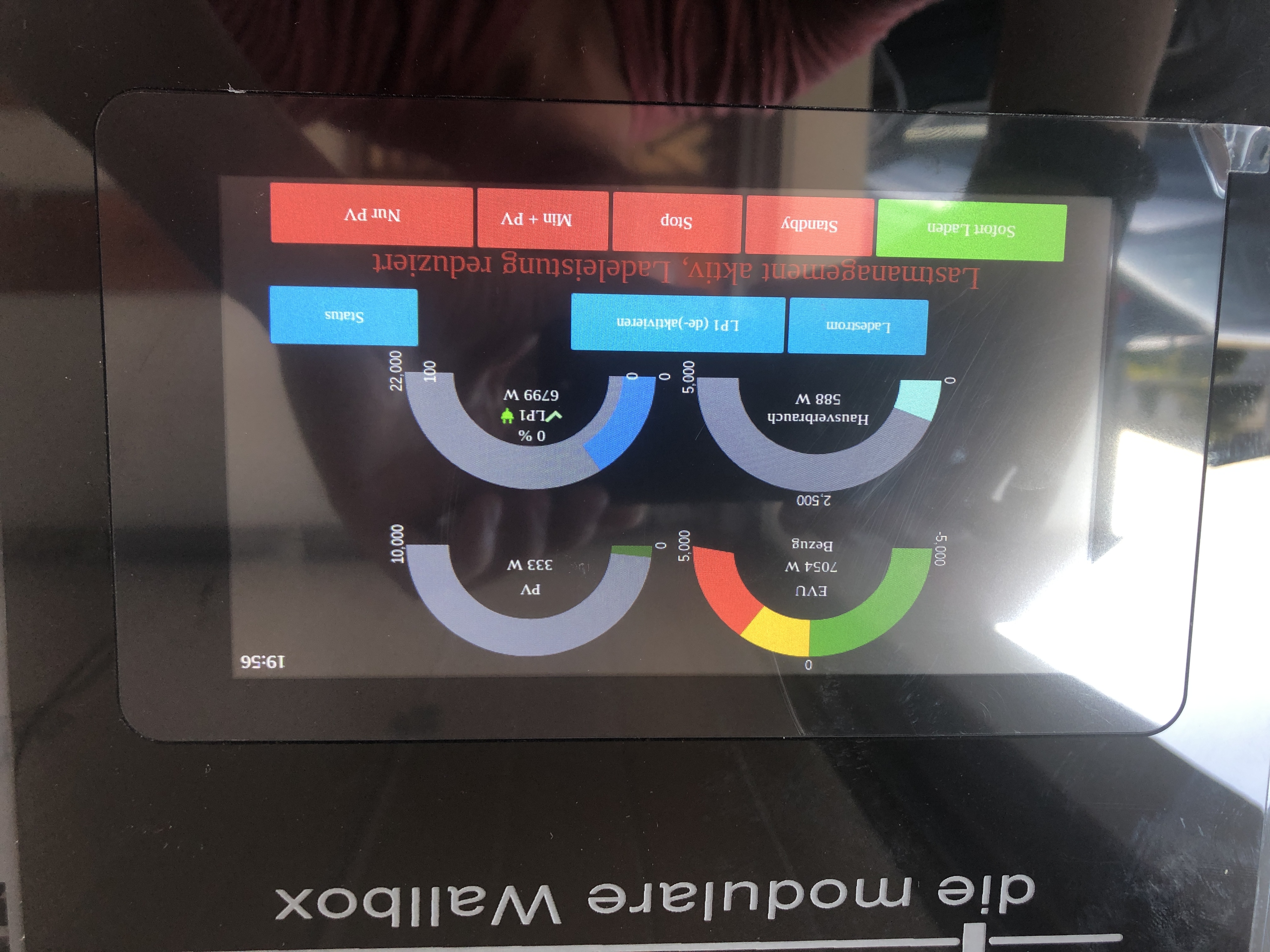

Ich bekomme bei „Sofort Laden“ folgende Meldung aktuell
Lastmanagement aktiv, Red. Ladeleistung aktiv
—> max 6,8kW und keine 11kW
Hausverbrauch war 588Watt.
Was mache ich falsch bzw. was ist falsch eingestellt?

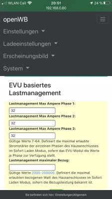

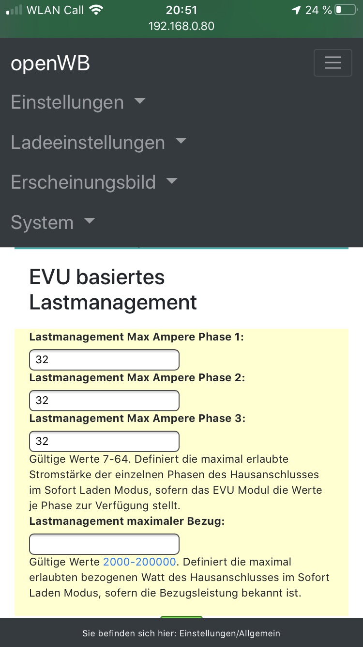

Davon ab, was ist beim Lastmanagement (Einstellungen -> Einstellungen -> Allgemein -> ganz unten "EVU basiertes Lastmanagement") konfiguriert?

Eingestellt sind jeweils 32A, siehe Screenshot

Entsprechen die 32A auch der richtigen Absicherung?
Davon ab einen Wert in Watt angeben.
Sollte die Meldung danach noch auftauchen bitte unter Einstellungen -> System -> Debugging -> Debug Daten senden
währen die Meldung aktiv ist.

Werte entsprechen der Absicherung im Schaltschrank. Habe mal die 22000Watt hinterlegt.
—> Ich teste später nochmal und melde mich.

Re: OpenWB S2+ installiert-Fragen
Damit es kein Missverständnis gibt - einzutragen sind hier die Werte des Hausanschlusses - nicht die der Absicherung der openWB.
