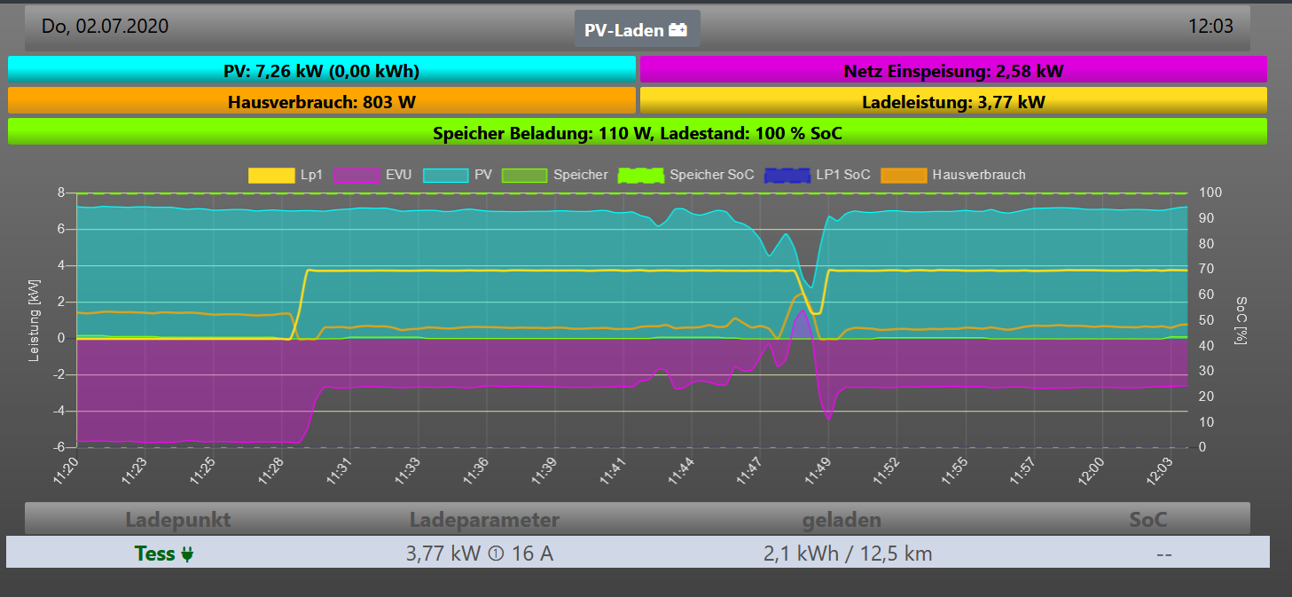

mich würde mal interessieren wie bei Euch die Ladekurven vom PV geführten laden aussehen, ich hab hier eine 'Sonderlösung' und bin mir nicht sicher ob alles perfekt läuft, würde daher gerne mal vergleichen.
Ich mach auch mal ein paar Fotos und werde Sie euch dann zeigen, würde mich aber freuen wenn ich erstmal ein paar zum vergleichen habe.
Auch der Wechsel auf 3phasig wäre besonders interessant.

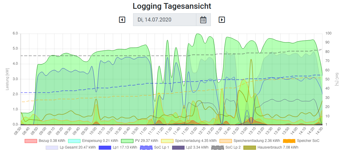

Gestern war wechselhaftes Wetter mit vielen Wolken. Daher wurde das Laden der ZOE meiner Frau öfters unterbrochen. Die Priorität hatte der Hausakku.
Mein MS wollte ich erst später laden...
Anbei ein paar Fotos:
ZOE Riviera Z.E.50
E3DC - 9,9 KWp
OpenWb-Duo (erste Generation)

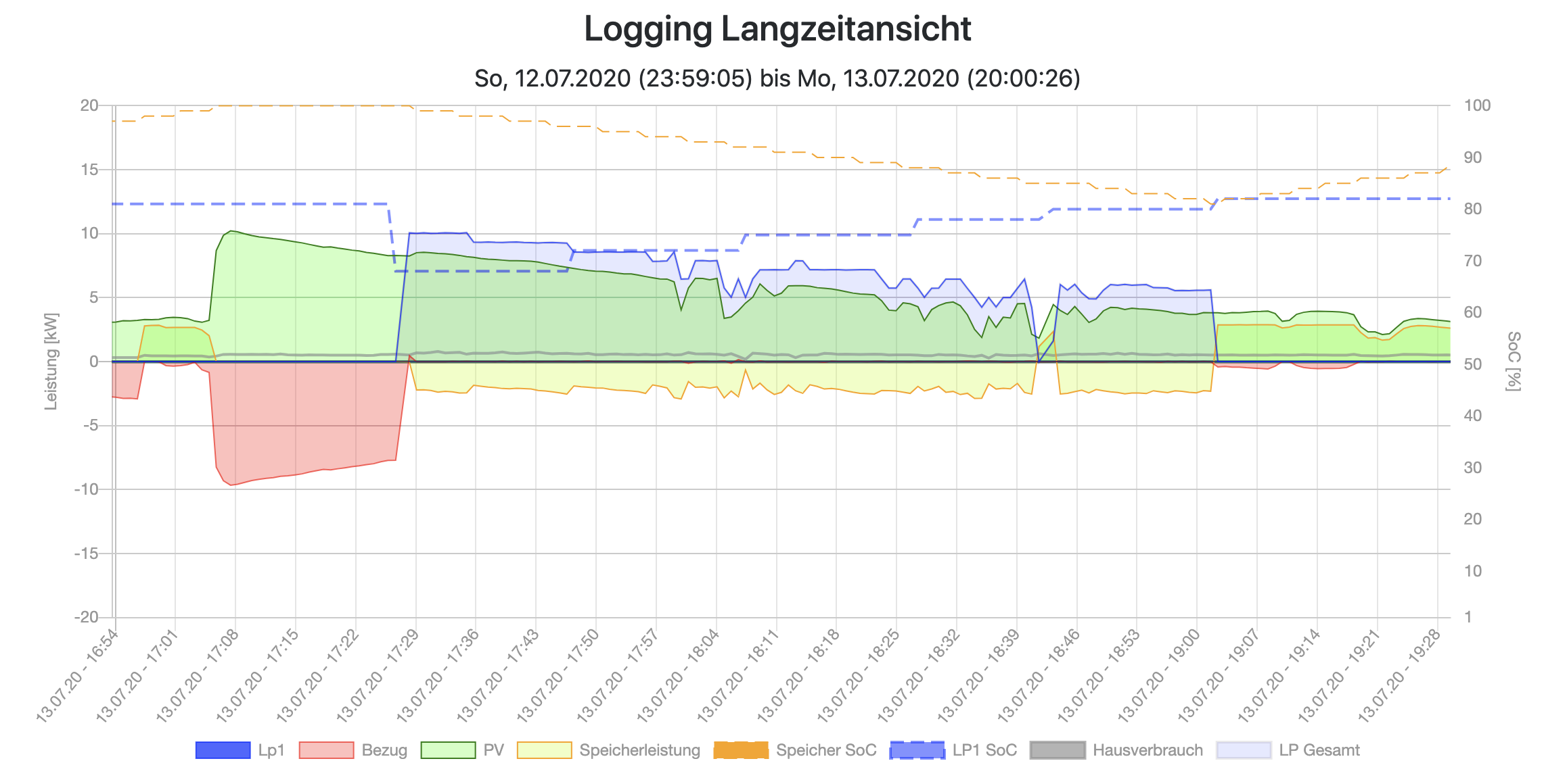

Beiträge: 94
Registriert: So Mai 03, 2020 3:15 pm
Re: Zeigt mal Eure PV Ladekurven
Beitrag von Candid »
Meine Konfig:
openWB series2 standard+
E3DC S10 E Pro
Zusatzwechselrichter E3DC SWR12PR
Tesla Model 3

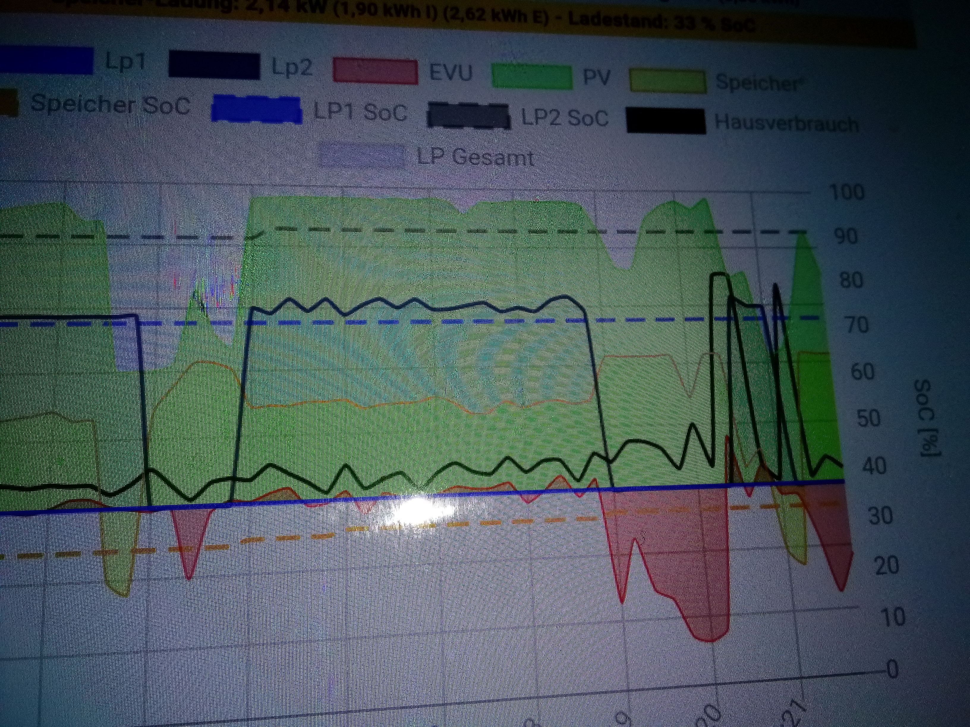

Thomas aus W
Beiträge: 983
Has thanked: 63 times
Been thanked: 18 times
Beitrag von Thomas aus W »
Am Vormittag lief nur LP1.
Dann wurden über mittag beide Ladepunkte betrieben (LP1-2phasig, LP2-einphasig).
bye
TW

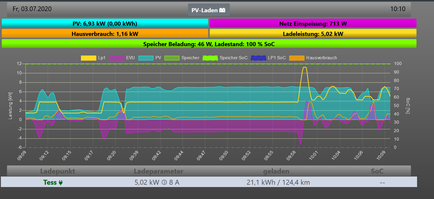

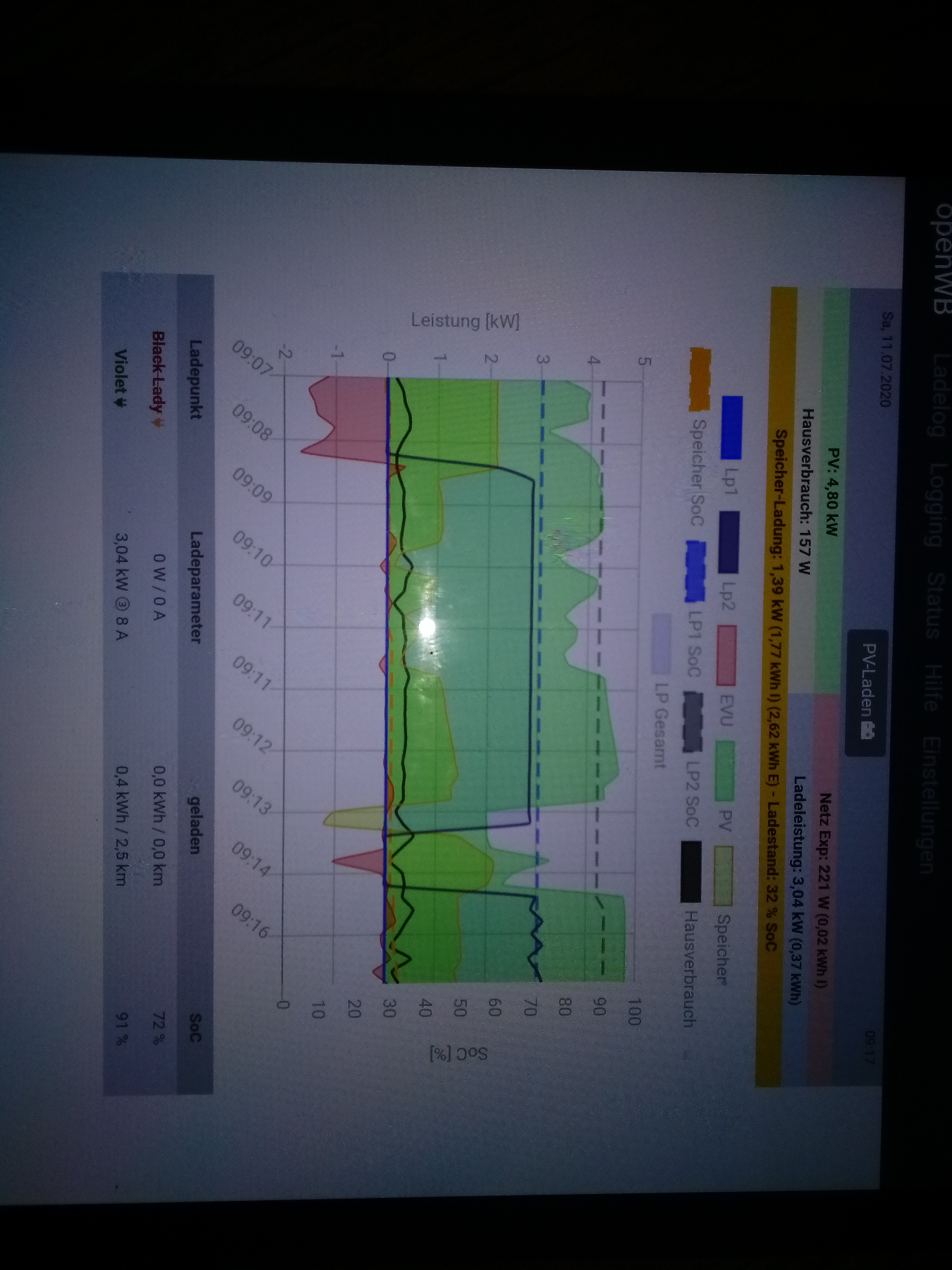

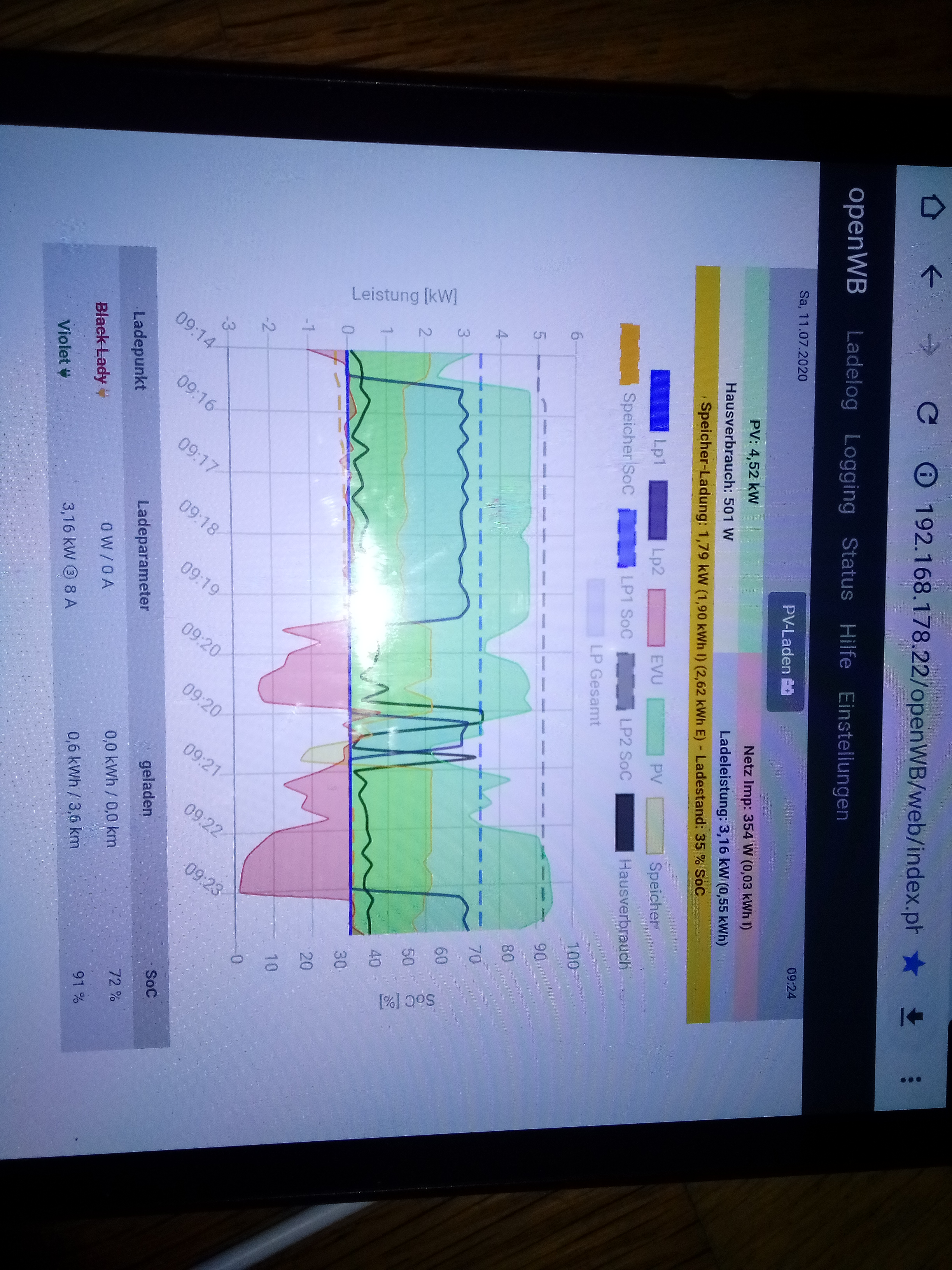

danke für Eure Bilder!
Hier mal ein paar von mir. Bin ein wenig am grübeln ob ich mich damit zufrieden geben kann, aber bis auf die Überschwinger beim Ladestart oder grossen Änderungen sieht das ja ganz gut aus, denke ich....
(Ist bei mir nen Sonderfall, wenn es interessiert --> viewtopic.php?f=9&t=1250 ; Kurzfassung: Ich berechne den Einspeisestrom mangels Sensor)
Viele Grüsse
Andre
