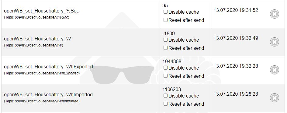

Speicher ist auf MQTT gestellt, Werte werden geschrieben, aber in openWB nicht angezeigt
Weder auf der Startseite noch unter Status, aber bei Status und MQTT Log stehen Werte (doppeltes rausgeschnitten):
Message: -1802
2020-07-13 19:34:41 Topic: openWB/set/Housebattery/W
Message: 311
2020-07-13 19:34:36 Topic: openWB/set/evu/W
Message: 1044899
2020-07-13 19:34:24 Topic: openWB/set/Housebattery/WhExported
Message: 1106203
2020-07-13 19:33:24 Topic: openWB/set/Housebattery/WhImported
Message: 95
2020-07-13 19:32:47 Topic: openWB/set/Housebattery/%Soc

So schaut das in meinem "Loxone - Loxberry MQTT" Teil aus (wenn das mal alles halbwegs läuft gibt es kleine Doku mit Vorlage etc.)
